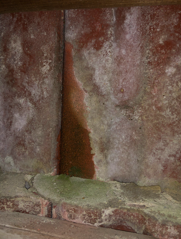

Diskutiere Eternit Dachziegel im Dach Forum im Bereich Neubau; Hallo zusammen, kann hier jemand etwas zu den Dachziegeln sagen? Laut Bauplänen (Baujahr Mitte 50er) sind das Eternit Ziegel, wurden nie erneuert...

    kann hier jemand etwas zu den Dachziegeln sagen? Laut Bauplänen (Baujahr Mitte 50er) sind das Eternit Ziegel, wurden nie erneuert (bzw. nur ein paar ausgetauscht). Jetzt läuten natürlich die Alarmglocken. Wir wollen neu eindecken und dämmen, Dach ausbauen etc. Was kommt da jetzt an Mehrkosten auf uns zu bezgl. Entsorgung usw?

    Eternit ist hier ggf. der Hersteller der Betondachsteine.
    Falls du auf das Thema Asbest eingehst, in solchen Dachsteinen wurde kein Asbest verbaut. Der Mörtel mit dem die Dachsteine innen verstrichen sind könnte ggf. asbesthaltig sein, wahrscheinlich aber auch das nicht. Sicherheit bringt hier nur eine Beprobung im Labor.

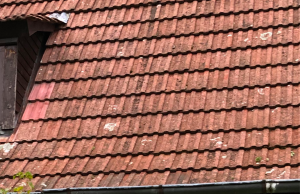

    Vielen Dank erstmal. Jetzt wird es aber doch noch etwas verwirrender: In der Bauanzeige steht "Eternitschieferplatten" (Dach wurde nie erneuert)... aber sehen die nicht ganz anders aus als auf dem Foto?

    Das sind 100 prozentig keine Eternitschieferplatten.
    Die Dacheindeckung muss ja nicht zwangsläufig so ausgeführt worden sein wie in der Bauanzeige angegeben.

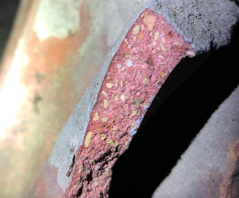

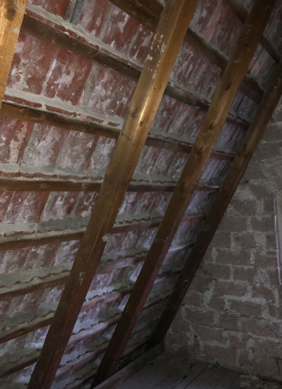

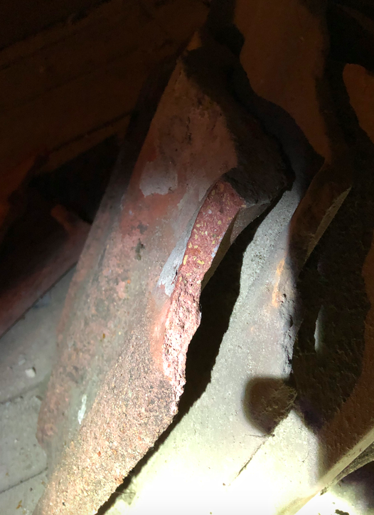

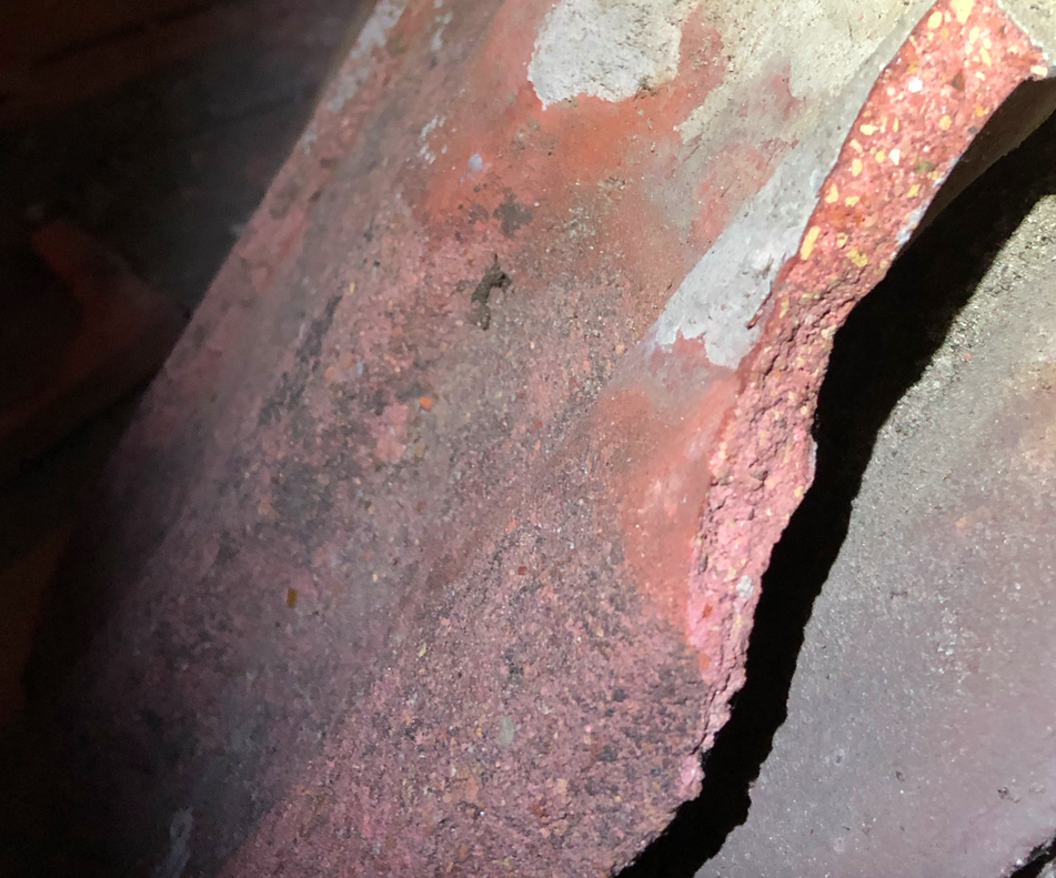

    So, ich war nochmal vor Ort und habe auf dem Dachboden eine zerbrochenen Dachstein gefunden. Ist das überhaupt ein "Dachstein"? Hab bisher nur Exemplare aus Ton aus der Nähe gesehen. Hab mal Fotos angehangen, die Bruchstelle sieht doch irgendwie merkwürdig aus oder?!
    Bildschirmfoto 2019-12-18 um 23.19.46.png Bildschirmfoto 2019-12-18 um 23.21.10.png Bildschirmfoto 2019-12-18 um 23.20.44.png

    100% Betondachstein
  12. #12 simon84, 19.12.2019
    22.401
    6.412
    Sieht nach Frankfurter aus

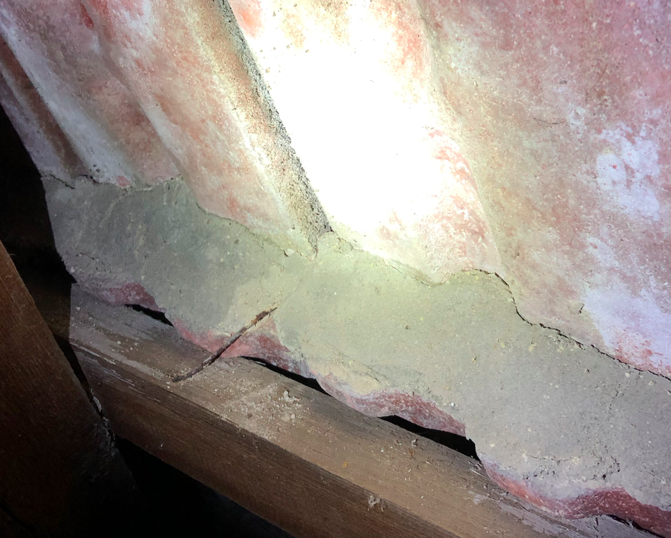

    Super, danke euch. Dann bin ich ja beruhigt soweit.
    Aber den Mörtel lieber mal testen lassen oder meint ihr, das ist Quatsch? Bildschirmfoto 2019-12-19 um 09.37.23.png
