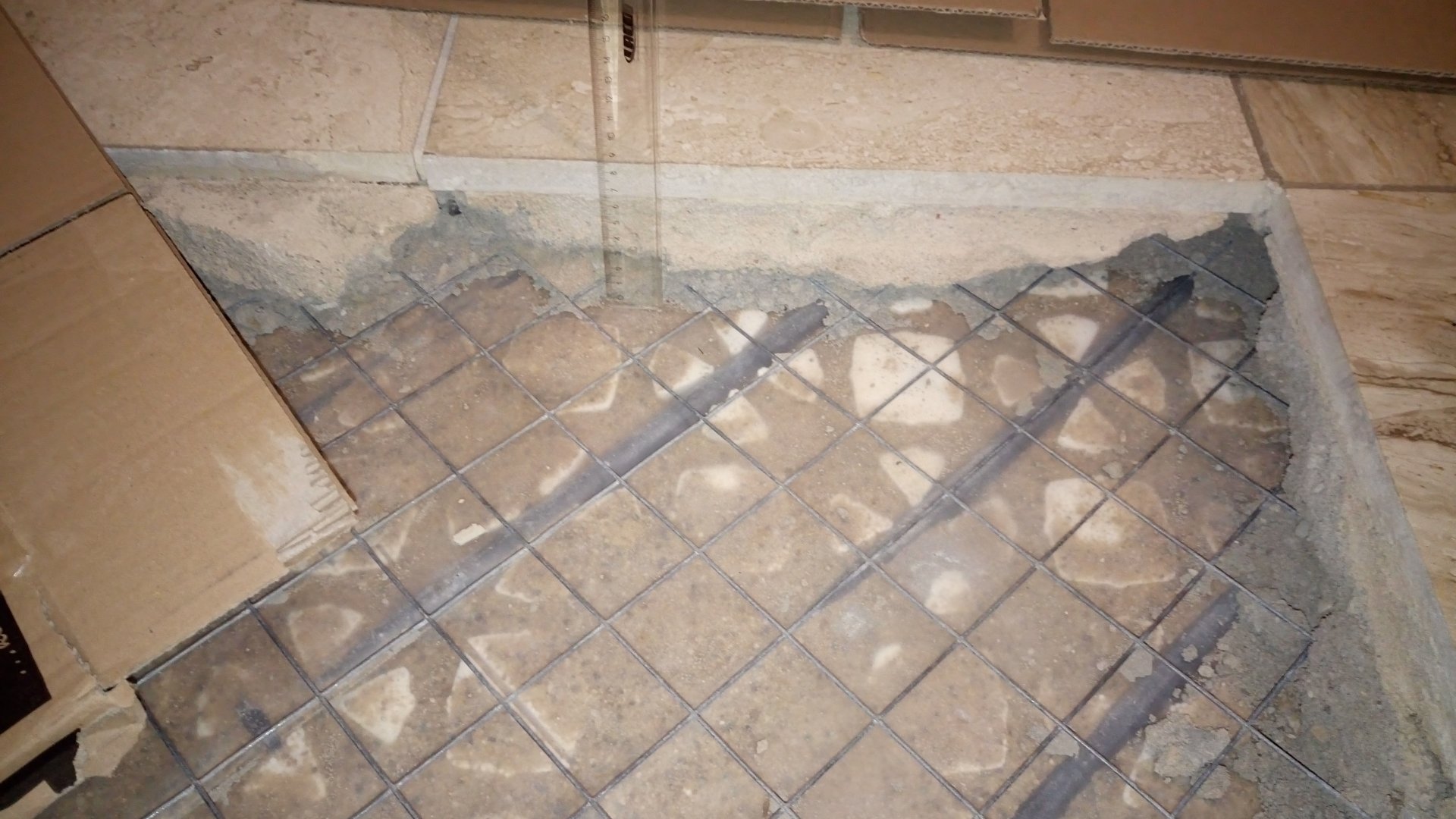

    in meinem Haus (BJ 1990, gekauft 2013) habe ich folgendes Problem/Phänomen: im gesamten Erdgeschoss sind Natursteinfliesen (2 cm dick) verlegt. Davon sind seit Einzug einige locker geworden, beim Drauftreten haben sie gewackelt. Da auch das Fugenmaterial gebrochen war, habe ich zuerst dieses erneuert, was die Situation auch für eine Zeit lang behoben hat. Mit der Zeit ist das Fugenmaterial aber wieder gebrochen und die Fliesen wackelten bei jedem Betreten, was furchtbar nervt. Deswegen habe ich am Wochenende zuerst eine Platte entfernt. Dies ging ganz einfach mit einem Toilettenpümpel, damit konnte ich die Fliese relativ einfach herausheben. Sie hatte absolut keinen Kontakt mehr zum Mörtelbett darunter. Da ich ja nicht einfach noch mehr Mörtel/Kleber draufpacken kann, habe ich versucht, etwas von dem vorhandenen Mörtel mit einem Meisel zu entfernen. Dabei ist jedoch das ganze Mörtelbett zerbrochen und ich konnte es in Stücken entfernen. Das wäre alles nicht schlimm gewesen, das Problem steckte darunter: der Estrich -zumindest das, was ich dafür halte- ist bei Berührung einfach zerbröselt, staubfein und dazwischen kleine Kieselsteinchen. Weil ich beim Entfernen dieses Staubs (mit einem Löffel) auch an angrenzende Platten gekommen bin, musste ich insgesamt 4 Platten entfernen, weil sich der Estrich darunter beim Entfernen des Staubs und dem Versuch eine Kante hinzubekommen auch einfach aufgelöst hat und die Platten darunter sonst hohl gewesen wären. Unter dem Estrichstaub ist dann eine Folie und darunter die Heizschlangen der Fußbodenheizung die in Styropor liegen zum Vorschein gekommen. Nach einiger Recherche denke ich, dass der Estrich ursprünglich ein Zementestrich war, darüber das Mörtelbett, dann die Platten. Meine Frage ist nun, ob jemand weiß, wie so etwas überhaupt passieren kann, dass ein Estrich komplett zu Staub zerfällt. Ebenfalls, was ich denn nun tun kann? Vermutlich werden mir die meisten raten, dass ich den Boden komplett rausreißen und neuen Estrich und Bodenbelag verlegen lassen soll. Das wäre allerdings die totale Katastrophe, sowohl wegen der Umstände als auch wegen der damit verbundenen Kosten (ich schätze mindestens 20.000 Euro) da es sich um eine Fläche von ca. 85 m² handelt. Sieht jemand eine (sinnvolle) Möglichkeit, nur die Stelle zu reparieren, die jetzt offen liegt? Vielen Dank!

    könnte man von der Stelle mal ein,zwei Fotos erhalten, dann kann man besser überlegen was zu Tun ist.
    auf welcher Art von Decke wurde alles aufgebaut ?

    @Bauspezi: Fotos kann ich heute Abend mal machen und schicken. Unter den Heizschlangen in Styropor ist eine Betondecke (mit Stahlträgern drin).

    Zement - oder Anhydritestrich?

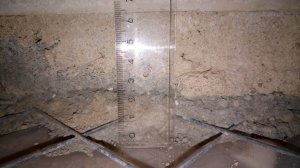

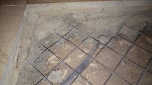

    Hier ein paar Bilder von der Situation.
    Leider weiß ich nicht genau, welche Art Estrich es ist, da ich das Haus gekauft und nicht selbst gebaut habe. Eine Beschreibung für den Bodenaufbau habe ich nicht.

    Die untere Schicht, also das was ich denke dass der Estrich ist, ist ca. 3 cm dick. Darauf ist dann eine ebenfalls ca. 3 cm dicke Mörtelschicht denke ich.

    der Aufbau ist mir rätselhaft", wo kommt denn jetzt die Baustahlmatte her ?
    ich kann so dazu nichts sagen....

    Die Matte war zwischen dem Estrich und dem Mörtel.

    dann nochmal, F-Heizung,Folie,Matte, etwas Estrich und dann Verlegemörtel der Fliesen.
    Dann würde ich die Erste Schicht aus 4 cm Zenentestrich einbauen, etwas erhärten lassen
    dann die Fliesen wieder in 2 cm Zementmörtel verlegen.
    so sollte es halten,

    so werde ich es einmal versuchen, zuerst nur an dieser Stelle mit den 4 Platten. Aber ich werde vermutlich die Bewehrung rausschneiden. Habe ein wenig im Forum darüber nachgelesen und sie jedenfalls nicht nötig und könnte im schlechten Fall sogar mehr Probleme verursachen, weil sich der Estrich dadurch schlecht verdichten lässt. Dann beobachte ich das an dieser Stelle einmal und entscheide danach, ob/wie ich die anderen Stellen an denen die Platten locker sind angehe.

    neeee, lass blos die Matte drin, die verteilt den Druck.
    wenn du die rausschneidest ist unten nur loses Material
    mach so wie gesagt, drück den estrich mit dem Reibebrett /Glätter fest
    das reicht...

    von der matte geht es sicher nicht kaputt.
    ist es denn zu 100% ein zementestrich ?
    Ich werde aus dem foto da nicht 100% schlau. da sind zwar typische steine / körning sichtbar aber sieht irgendwie zu hell aus. kann aber auf dem foto täuschen.
    ein anhydritestrich zerbröselt auch so bei einem wasserschaden, wenn er laenger nass ist.

    Ich weiß es nicht wirklich, habe mal ein ca. nussgroßes Stück davon, das nicht gleich zerbröselt ist, in Wasser gelegt. Bisher ist es nicht zerfallen, aber ich kann das ja noch länger beobachten.

    welchen Druck soll die Matte verteilen. Die ist doch statisch völlig unwirksam. Die Matten im Estrich sollen lediglich Höhenversätze verhindern.
    Ich denke bei diesem Bodenaufbau wurde alles was falsch gemacht werden kann auch falsch gemacht.
    Da ist sicherlich nur ein kompletter Rückbau sinnvoll.
