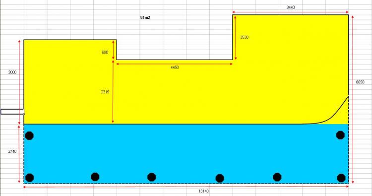

    Liebes Forum,
    wir haben ein Haus erworben (BJ 1999) und möchten gerne die Terrasse vergrößern - kommen dann auf ca. 84m2 Terrassenfläche. Es ist bereits eine Terrassenplatte vorhanden, welche beim Erbau des Hauses gegossen wurde (Verbunden mit EG) allerdings wurde nie ein Belag verlegt.
    Folgenden Vorschlag haben wir erhalten:
    Die bestehende Terrasse (~47m2) wird um eine Stahlkonstruktion (verzinkt) erweitert auf insgesamt ~84m2.
    Ich habe das mal zum besseren Verständnis laienhaft aufgezeichnet.
    Gelb: vorhandene Terrasse / Betonplatte
    Blau: geplante Erweiterung
    Schwarze Achtecke: bereits gegossene Betonfundamente (90 cm tief, 40x40cm) zur Befestigung/Auflage der Stahlkonstruktion.
    Es werden 60x40x4cm Terrassenplatten/Betonplatten als Belag verwendet aber sowohl auf der vorhandene Betonterrasse, als auch auf der Erweiterung aus Stahl wird per Stelzlager verlegt. Die Stahlkonstruktion wird so gefertigt, dass die Stelzlager in den korrekten Abständen befestigt werden können.
    Ich hätte gerne noch ein paar mehr Meinungen bitte...macht das soweit überhaupt Sinn? Also Erweiterung mit einer Stahlkonstruktion & Verlegung auf Stelzlager?
    Ich hoffe ich konnte das einigermaßen verständlich erklären, ansonsten bitte Bescheid geben, falls noch weitere Infos gewünscht sind.
    Vorab schonmal vielen Dank für eure Antworten!
    LG
    Bob

    ...habe ich eventuell nicht klar genug beschrieben, oder ist der Vorschlag, den wir erhalten haben so absurd o_O?

    B-Plan-Gebiet? GRZ und GFZ noch eingehalten? Planungsrechtlich zulässig?

    Dann geht dein nächster Gang zum Statiker.

    Warum legt man die Stützweite der Stahlträger vorne auf mäßige ca. 2,5m aus, hinten aber auf unmäßige ca. 12,5m...?

    Danke für die bisherigen Kommentare!
    Bez. Statiker: Dieser Gang erfolgt laut Anbieter diese, spätestens nächste Woche.
    Bez. Stützweite wurde mir erklärt, dass es durchaus nötig sein kann weitere Punktfundamente hinten zu setzen, aber genaueres wollte man mir erst mitteilen nachdem mit dem Statiker gesprochen wurde. Hätte ich vielleicht bei meinem Eingangspost dazuschreiben sollen, sorry :mauer. Man wolle noch prüfen, ob hinten eine Verbindung mit der Betonterrasse zustande kommt, damit der Stahlanbau zumindest zum Teil von dieser getragen werden kann. Kommt aber wie erwähnt auf die Meinung des Statikers an.

    Sooo...Kann wie geplant umgesetzt werden, zusätzliche Punktfundamente hinten nötig. Kann also weiter gehen.

    Dürfte man mal Fragen was diese Stahlkonstruktion Kostet?
    Wäre es nicht einfacher und Preiswerter gewesen eine Betonplatte zu gießen, oder einfach nur Schotter (oder Kies) rein Sand drüber Platten drauf und Fertig. Statiker hätte man sich auch Sparen können.

    Geht u.a. darum das bereits bestehende Betonfundament der Terrasse zu vergrößern, vom "angießen" eines weiteren Fundamentes wurde mir abgeraten und, dass die Stalkonstruktion wieder entfernt werden kann. Der einzige Zufahrtsweg für Bagger zum Garten führt leider genau da durch, wo wir die Terrasse verlängern wollen und die nächsten ~5 Jahre wird im Garten schweres Gerät benötigt werden. Nicht täglich, auch erst so in 2-3 Jahren, aber dann kann die Terrassenverlängerung wieder kurzzeitig abmontiert werden (natürlich auch nicht von heute auf Morgen, aber es ist möglich :-)).
    Kosten, naja...ohne Belag sind wir aktuell bei rund 10K EUR.
