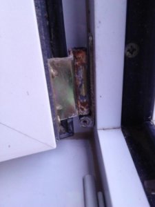

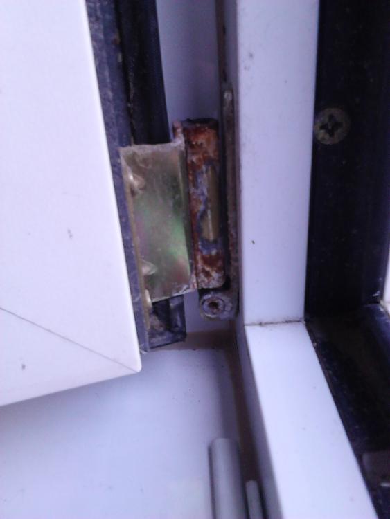

    wir haben folgendes Problem. Bei unserem Fenster (von der Firma M1 Fenster + Türen, die es scheinbar nicht mehr gibt) ist das im Anhang zu sehende Scharnier verrostet. Nun fragen wir uns, wo wir ein solches Scharnier herbekommen können und vor allem, wie sich dieses Scharnier nennt. Kann uns da jemand weiterhelfen?

    Hallo, bin jetzt nicht der Fensterbau Fachmann.
    Ich würde es einfach "unteres Kippscharnier" nennen.
    Der örtliche Fensterbauer wäre der richtige Ansprechpartner dafür.

    Guten morgen,
    das Teil heißt "Ecklager". Auf dem Fenstergetriebe sollte irgendein Getriebe- nicht Fensterhersteller benannt sein (eventuell auch nur in Form von zwei oder mehreren Buchstaben) dazu eine Nummer. Mit dieser Nummer kann man im ersten Schritt erkennen, um welche Getriebeserie es sich handelt. ( Diese wechselten nämlich leider im Laufe der Jahre hin und wieder) Daraus läßt sich dann das passende Ecklager ableiten. Wenn`s richtig gut läuft, ist auf dem Ecklager selber eine Bestellnummer. diese steht allerdings mit ziemlicher Sicherheit auf der Rückseite. (Also ausbauen)
    Als letztes würde ich dann mal prüfen, warum das Ecklager derartig vergammelt ist. Selbst an sehr feuchteexponierten Beschlägen ist ein solcher Zustand eher selten, es sei denn, das Material ist über Jahre "dauerfeucht". :wow

    Hallo Sveda
    Die Angabe Ecklager ist richtig aber genau gesagt handelt es sich beim Ecklager nur um das Teil am Rahmen.
    Das Gegenstück am Flügelrahmen nennt sich Flügelband. Die Begriffsbestimmung ist aber woe Stermeberg schreibt nur untergeordnet.
    Im Normalfall (kein zu Großer Flügel / zu hohe Flügelgewichte etc.) kann man mit den heutigen Ecklagern / Flügelband Kombination die damaligen austauschen. Wobei Austauschen nicht bedeutet das die Schraub und Bohrlöcher 1 zu 1 übereinstimmen. Das geht dann meisten mit Neuen Bohrungen. Eventuell müssen dabei die alten Löcher im Rahmen im sichtbaren Bereich dauerhaft geschlossen werden. (Deckleiste o. ähnl.) Die Suche nach dem gleichen Teil ist ein Glückspiel. Bei Roto gibt es einen Online-Ersatzteilservice, der benötigt jedoch detailierte Infos zu den Teilen (Bilder Maße etc.) und gilt selbstverständlich nur für Rotobeschläge. Eventuell kann man im Bereich des Baubeschlaghandels (VBH oder ähnl.) das Ersatzteil besorgen. Aber auch hier gilt die Devise Bestellnummer ansonsten wird es nichts. ACHTUNG da es sich um ein FlügelFALZband handelt ist das Beschlagsteil (Bestellnummer) abhängig von den Falzabmessungen des Profilsystems.

    Auch die Ursache für die Korrosion klären, zur Not sollte das Scharnier auch wieder mit etwas Reinigung und Neufettung gängig zu kriegen sein.
