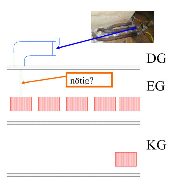

    Hallo Fachleute,
    seit längerer Zeit nerven uns Knackgeräusche in unserer Heizung.
    Einige Fakten:
    • Baujahr des Hauses 1965
    • Erwerb 1998
    • Einbau neuer Gasheizkessel 1999 incl. Umwälzpumpe, bis dato vermutlich Schwerkraft-Prinzip.
    • Ursprünglich im KG (2 Räume) und EG alte schwere Guß-Heizkörper,
    • [​IMG]
    • dicke Eisen-Zuleitungsrohre (außen ca. 34 mm)
    • 1999 Ersatz der 2 HK im KG und 1 HK im EG durch neuartige Lamellen-HK.
    • Die alten Guß-HK besitzen nur teilweise Entlüftung, war nach damaliger Auskunft des Fachmanns nicht nötig.
    • Die Vor-und Rücklaufleitungen zu den alten HK verlaufen alle mit geringem Gefälle von der Wand Richtung HK, hängt angeblich mit dem früheren Schwerkraft-Prinzip zusammen .
    • Auf dem Dachboden befand sich bis 1999 ein Ausdehnungsgefäß, dies wurde entfernt, stattdessen befindet sich die beiliegende Konstruktion dort.
    • [​IMG]
    • Das DG ist nicht beheizt, daran wird sich auch nichts ändern.
    • Die Zuleitungen vom KG zum EG und von dort zum DG sind alle im Mauerwerk verlegt

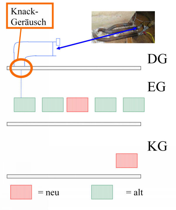

    • Die Knackgeräusche im EG :mauer kommen eindeutig aus Richtung der Konstruktion im DG
    Wir erwägen den Ersatz der alten HK durch neue Lamellen-HK, auf jeden Fall aber eine neue Rohrverlegung vom KG (Kessel) zu den HK im EG, schon allein um die aus einem evtl. auftretenden Leck resultierenden Wasserschäden im Mauerwerk zu minimieren.
    Einige Fragen:
    • Welchen Sinn und Zweck erfüllt die Konstruktion auf dem Dachboden?
    • Führen von ALLEN HK im EG Leitungen dorthin?
    • [​IMG]
    • oder nur von einem HK (dem höchst gelegenen)?
    • [​IMG]
    • Ist es nötig, nach Austausch der HK im EG überhaupt noch Rohre in das DG zu führen, d. h. ist die Konstruktion dort überhaupt noch nötig?:think
    • [​IMG]
    • Hat jemand eine gute nachvollziehbare Beschreibung zum Thema, speziell zum Thema Entlüftung im Zusammenhang mit der Konstruktion im DG, auch eine Buchempfehlung wäre nicht schlecht
    Für jeden Rat dankbar ist :deal

    Das war schlicht ein offenes System (die gabs mit Schwerkraftbetrieb, aber auch mit Pumpe).
    Jetzt sieht es mir nach einem Überströmventil aus (die beiden verbundenen Leitungen dürften schlicht der Strang des Hauptvorlaufs und des Hauptrücklaufs sein. Oft hat man dafür die oberen Enden aller Steigstränge wieder zusammengefaßt.
    Außerdem ein automatischer Entlüfter.
    Insgesamt eine ME SEHR sinnreiche Konstruktion (wenn man mal von der fehlenden Wärmedämmung des Abschnitts im DG absieht).
    Dein Vorhaben dürfte an den Geräuschen kaum was ändern. Ich halte es so für unsinnig. Hoher Aufwand und geringer Nutzen.
    Wenn, müßte man das komplette Leitungsnetz ersetzen. Extrem aufwendig und vermutlich überflüssig.
    Der Kern des Problems dürften Temperaturspannungen sein, möglicherweise aufgrund von Absenkbetrieb.
    Wie ist es denn, wenn mit konstanter Vorlauftemperatur gefahren wird?
    Ansonsten den betroffenen (Steig-)Strang abschnittweise freilegen und die Zwangspunkte beseitigen.

    Moin Helmut,
    wenn die Knackgerüsche wirklich von den beiden Leitungen kommen, dann drehe die Verbindung (Rücklaufverschraubung) der Leitungen zu. Die Verbindung wird nicht gebraucht, denn das sind die alten Sicherheitsvor- und Rücklaufleitungen. Der Überlauf wurde ja schon als Leerrohr für ein Kabel benutzt. Der Be- und Entlüfter ist hoffentlich zugedreht, damit da keine Luft reinzieht. Dann packe eine ordentliche Dämmung auf die Stelle und gut ist es. :shades
    Bruno

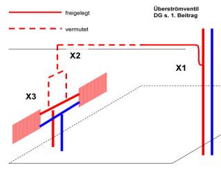

    obwohl ich die senkrechten Rohre vom Heizkessel zum DG freigelegt und dort auch einige "Knackpunkte" beseitigt habe, ist das Geräusch in der Decke immer noch vorhanden. Beim Freilegen bin ich auf ein ca. 15 mm waagrechtes dickes Eisenrohr gestoßen, welches vom Warmwasser-Rohr zum Überströmventil abzeigt und dann durch die Decke Richtung Außenwand verläuft. Das Röhrchen wird beim Feuern des Kessels (logischerweise) so warm wie das Vorlaufrohr. An seinem anderen Ende (Bild links) scheint das Röhrchen mit der Vorlaufleitung zu den HK verbunden zu sein.
    Folgende Fragen
    1. Diente das Röhrchen früher beim Schwerkraftbetrieb zur Verbindung der HK mit dem Ausdehnungsgefäß im DG.
    2. Wenn ja, hat es dann heute bei geschlossenem System überhaupt noch eine Existenzberechnung
    3. Könnte man es dann blind legen, d. h. an den mit X1 und X" oder X3 gekennzeichneten Stellen abschneiden? Mir wäre die Variante X2 sympathischer, denn dann entfielen die Stemmarbeiten bei X3
    4. Hat jemand eine Idee, wie man an der Außenwand das Röhrchen von innen orten kann? Ich denke da an einen Art Metall-Detektor (Kabelsuchgerät dürfte in dieser Tiefe zu stark streuen) oder evtl. Infrarot-Ortung beim Feuern des Kessels

    Hallo Helmut,
    Diente das Röhrchen früher beim Schwerkraftbetrieb zur Verbindung der HK mit dem Ausdehnungsgefäß im DG?
    Ja.
    Diese Verbindung war die Entlüftung der senkrechten Vorlaufleitung des Steigestranges einer Schwerkraftheizung.
    Wenn ja, hat es dann heute bei geschlossenem System überhaupt noch eine Existenzberechnung.
    Nein.
    Kann ohne Probleme vom Rohrnetz abgetrennt werden.
    Ja.
    Zwischen X2 und X1 abtrennen und ohne Entlüftung die Rohrenden verschließen.
    Damit entfällt auch der nächste Punkt Röhrchen aufsuchen.
    Empfehlung:
    Im DG Vor und Rücklauf voneinander trennen und auch hier ohne Entlüftung verschließen. Da sich beim befüllen der Anlage im oberen Bereich des Steigestranges ein Luftpolster bildet und nicht entweichen kann ist ein einfrieren des Strangendes ausgeschlossen.
    mfG. Schmitt
