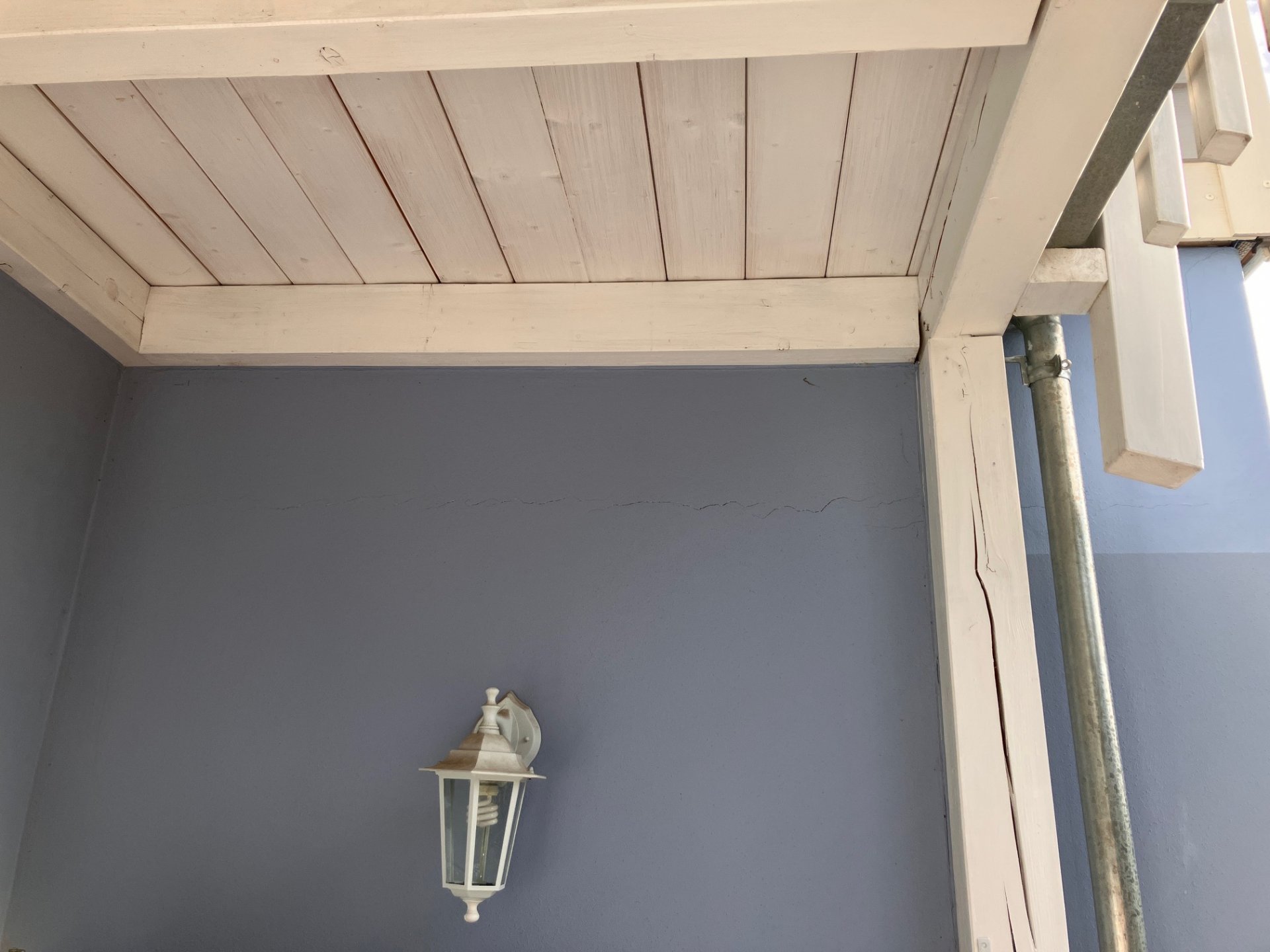

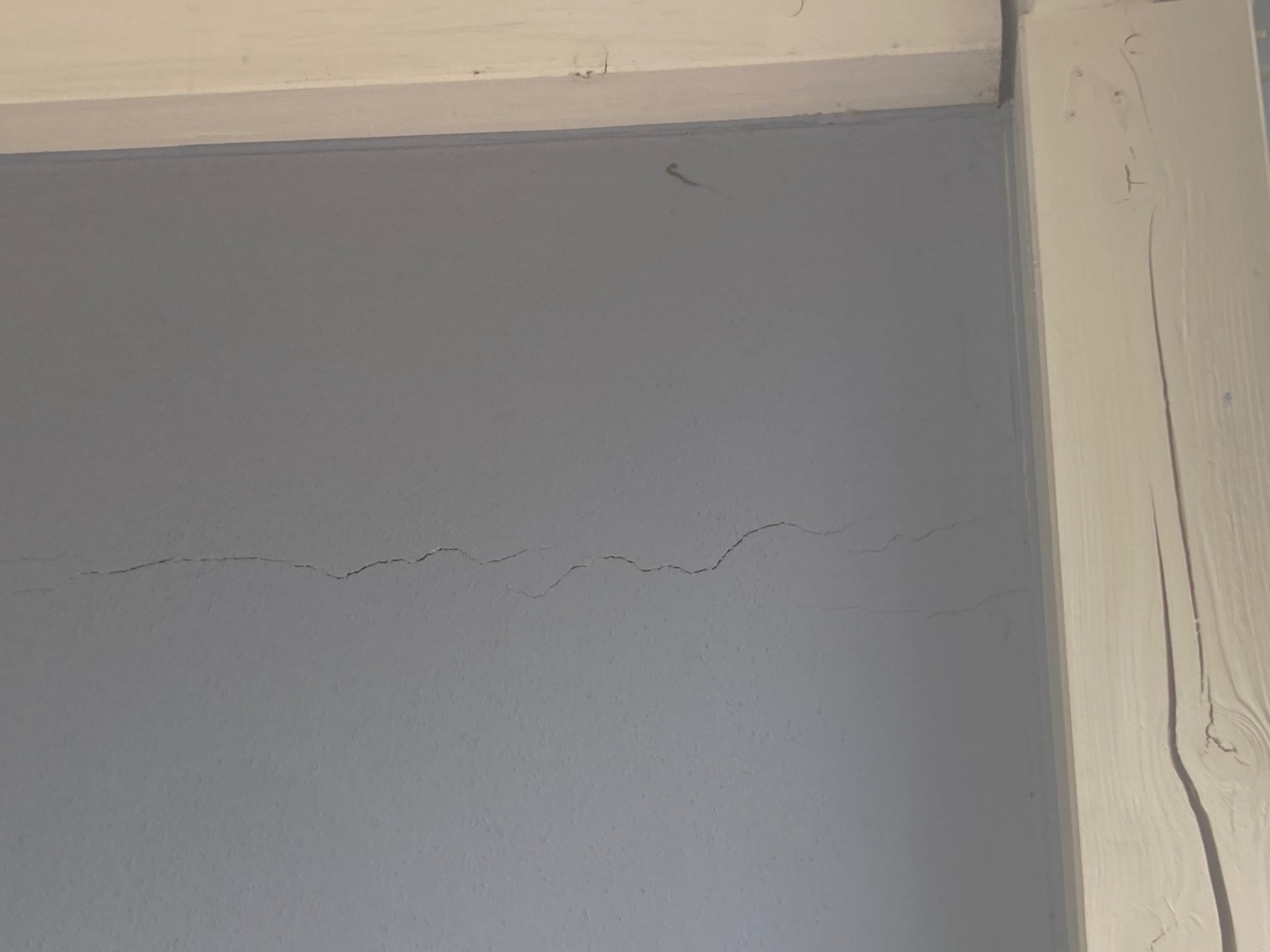

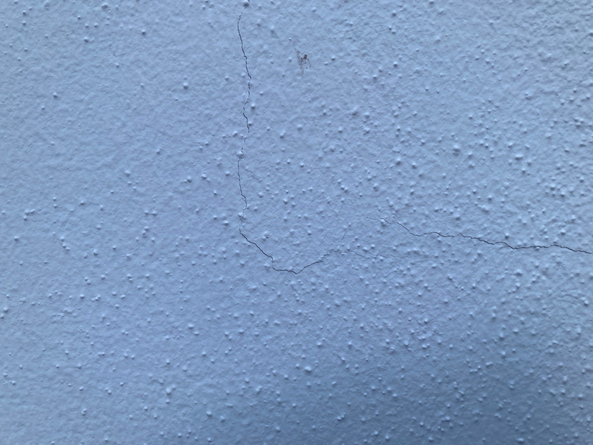

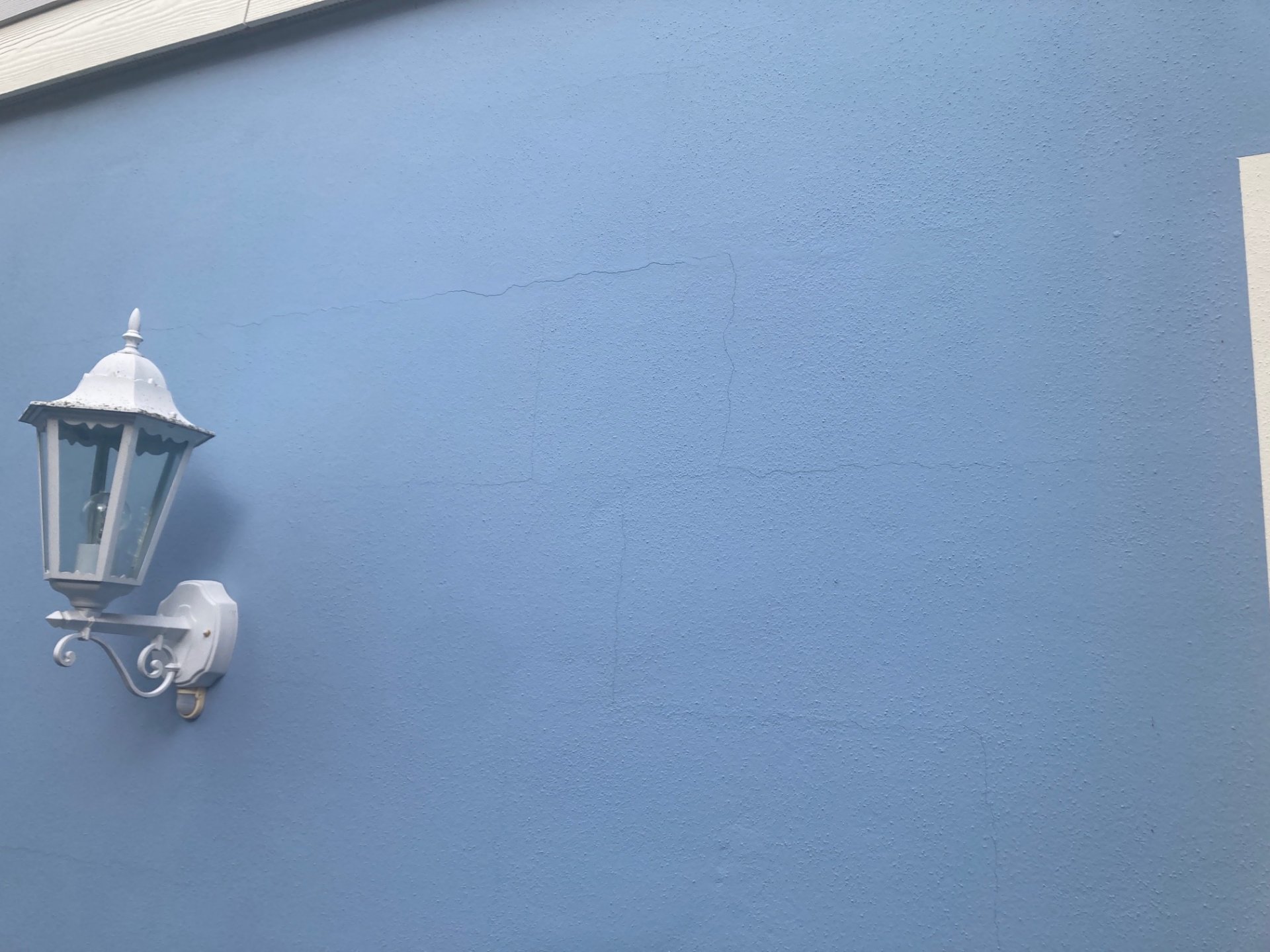

    wir haben eigendlich bereits seit 2 Jahren nach dem Neubau an der Südwand Probleme mit Haarrissen im Putz. Nach langem hin und her hatte sich der Verputzer überreden lassen das ganze nochmal mit Rissüberbrückender Farbe zu streichen. Nach ca. 3 Jahren waren die Risse wieder da.

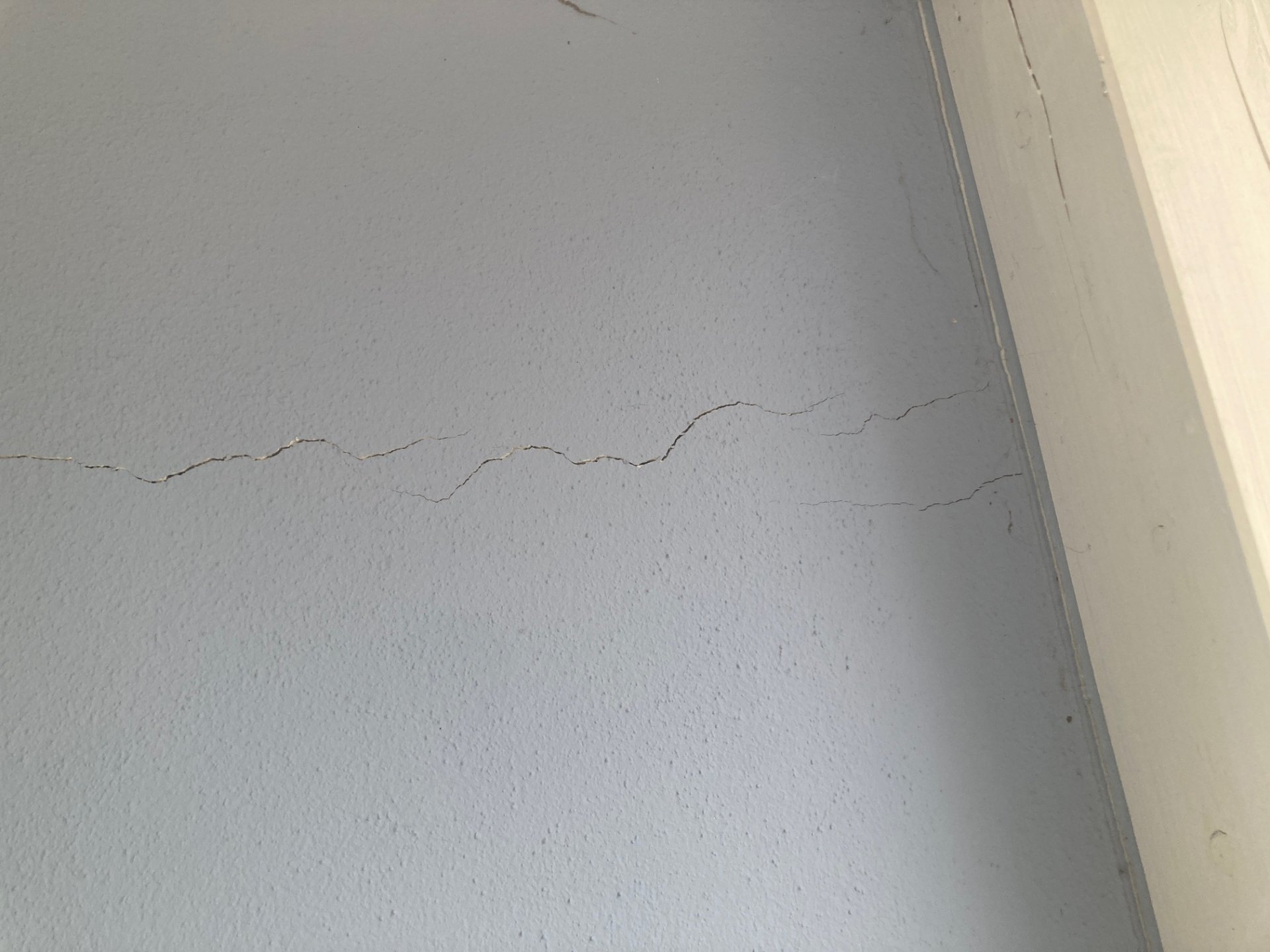

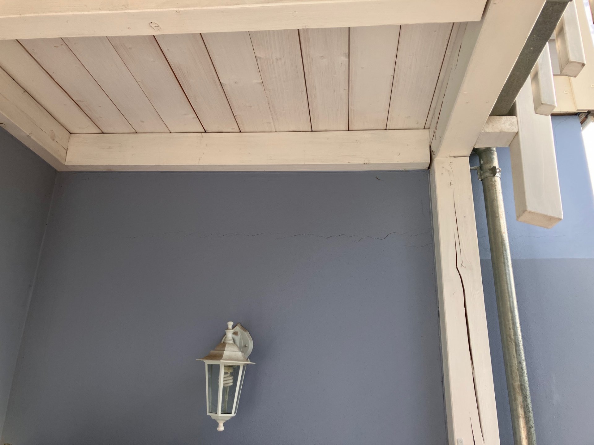

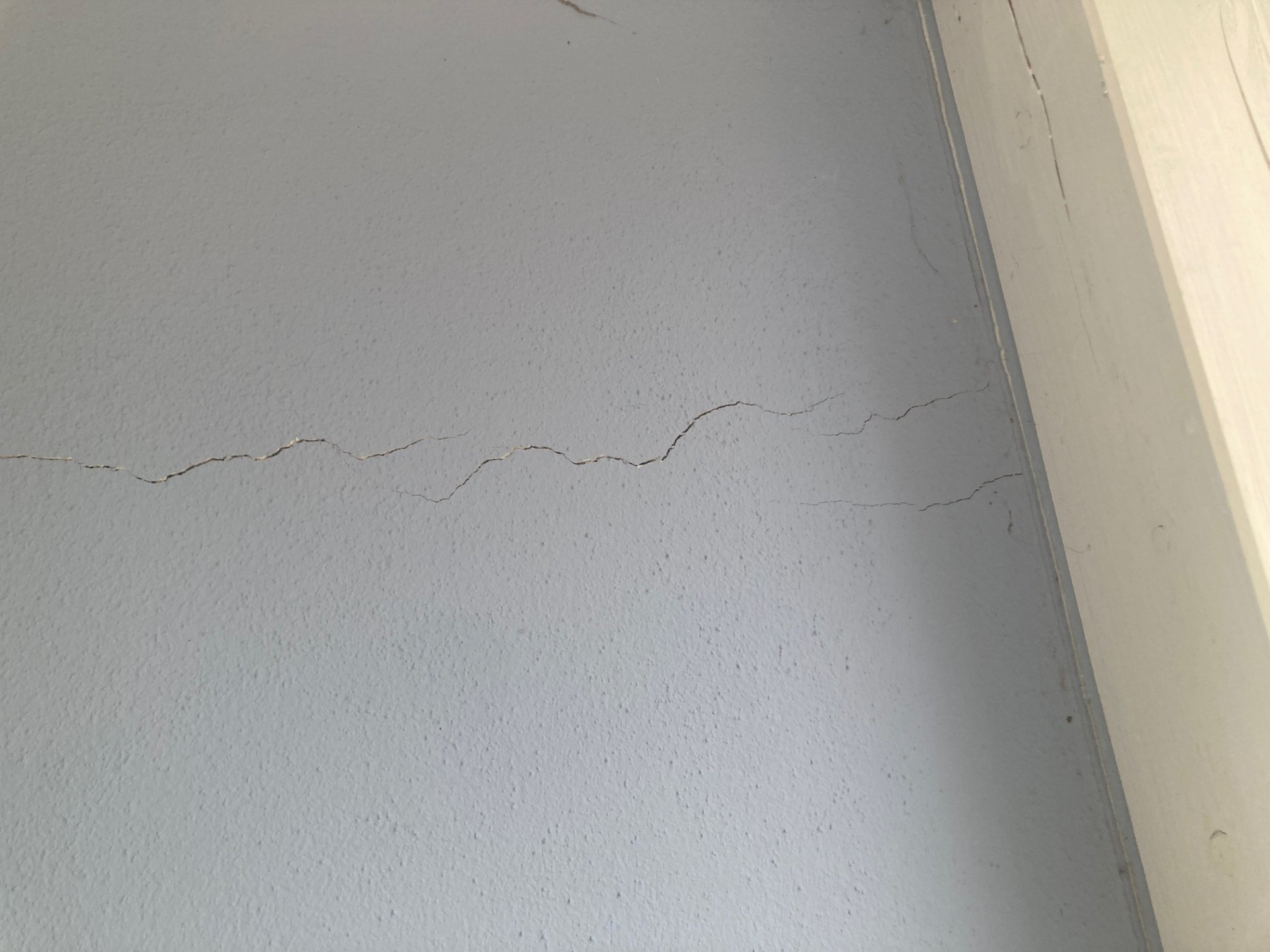

    On Top haben wir warum auch immer einen stärkerern Riss under dem Balkon (nach 8 Jahren). Dieser soll laut Sachverständigen wohl durch eine sich Bewegende Deckenplatte entstehen (s. Bilder)... genau wäre es aber schwierig zu sagen. Er meinte er würde es erstmal mit "Auskratzen + Acryl" probieren ansonsten eine Bewegungsleiste? einsetzen.
    Nachdem ich keinen Verpuzter in der Gegend finde der sowas reparieen möchte war die Idee es selbst zu machen.
    Nach einiger Suche bin ich auf eine (recht teure) faserverstärkte Farbe von Caparol gestoße (Cap-Elast). Diese wird mehrfach recht dick aufgetragen.
    HAt mit dieser oder einer ggf. besseren Farbe Erfahrung? Meint Ihr der Aufwand lohnt?

    Auf Bild 1 sieht es fast so aus als ob die Risse genau im Bereich Dämmplattenstöße entstehen.
    Sollte eigentlich nicht passieren wenn richtig geputzt und bewehrt wird.
    Könnte also ein Verarbeitungsfehler sein.
    Einen Riss mal mit Acryl ausspachteln und drübermalen ist bestimmt ok aber in dem Ausmaß gehört das richtig saniert.
    Ob da die Wunderfarbe von Caparol die Lösung wäre kann dir nur Caparol sagen. Also denen Bilder schicken.
    Ich würds nicht riskieren.

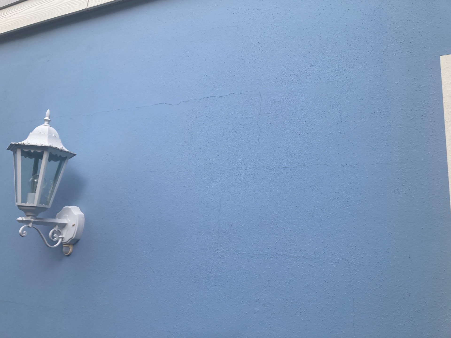

    Das sind keine Haarrisse. Das sind dicke fette Risse...
    Das eine ist ein Schaden am WDVS, ob sich da ganze Platten lösen, da kein Gewebe drin ist, oder was auch immer, das sieht man erst wenn man das geöffnet hat...

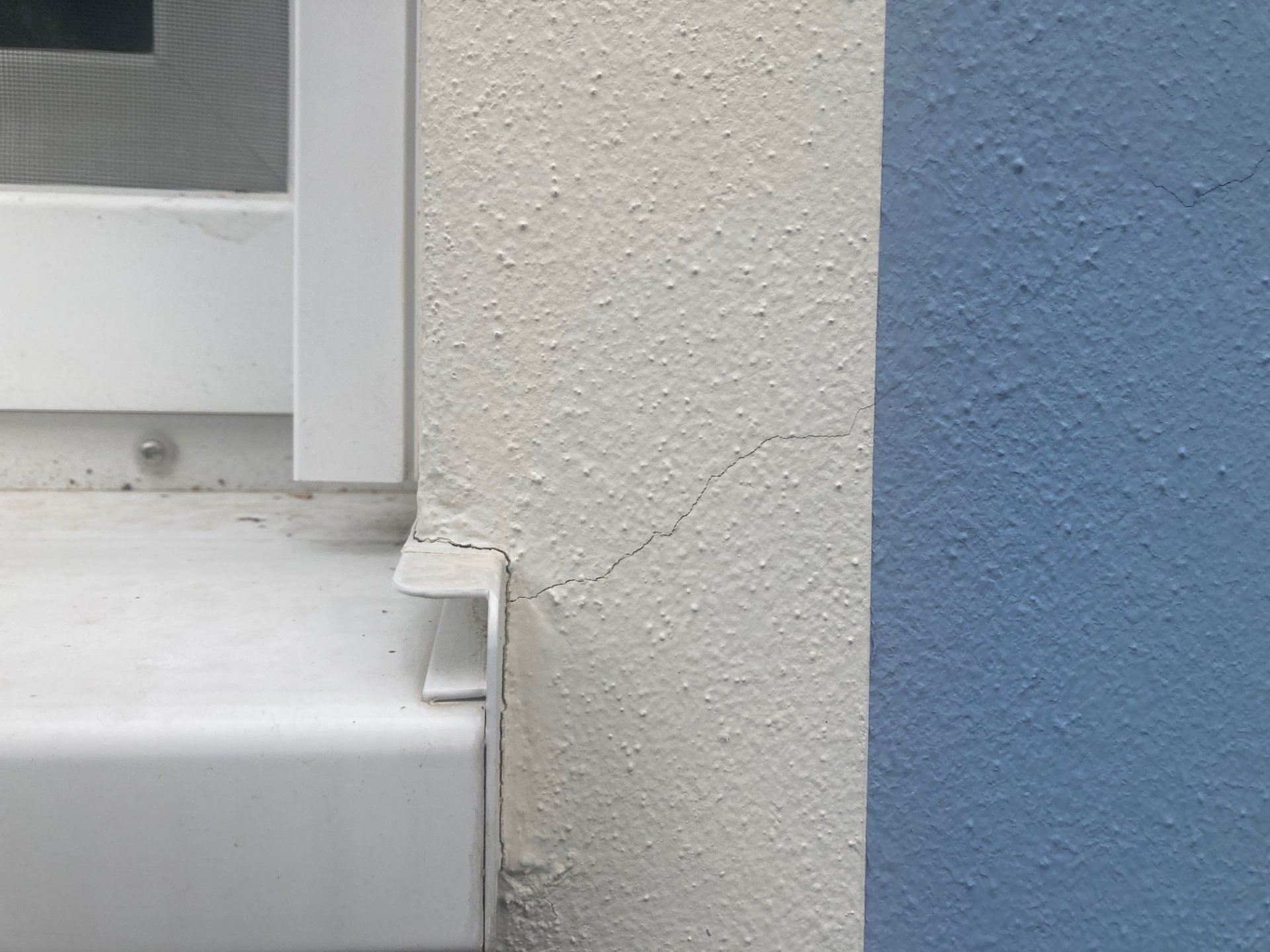

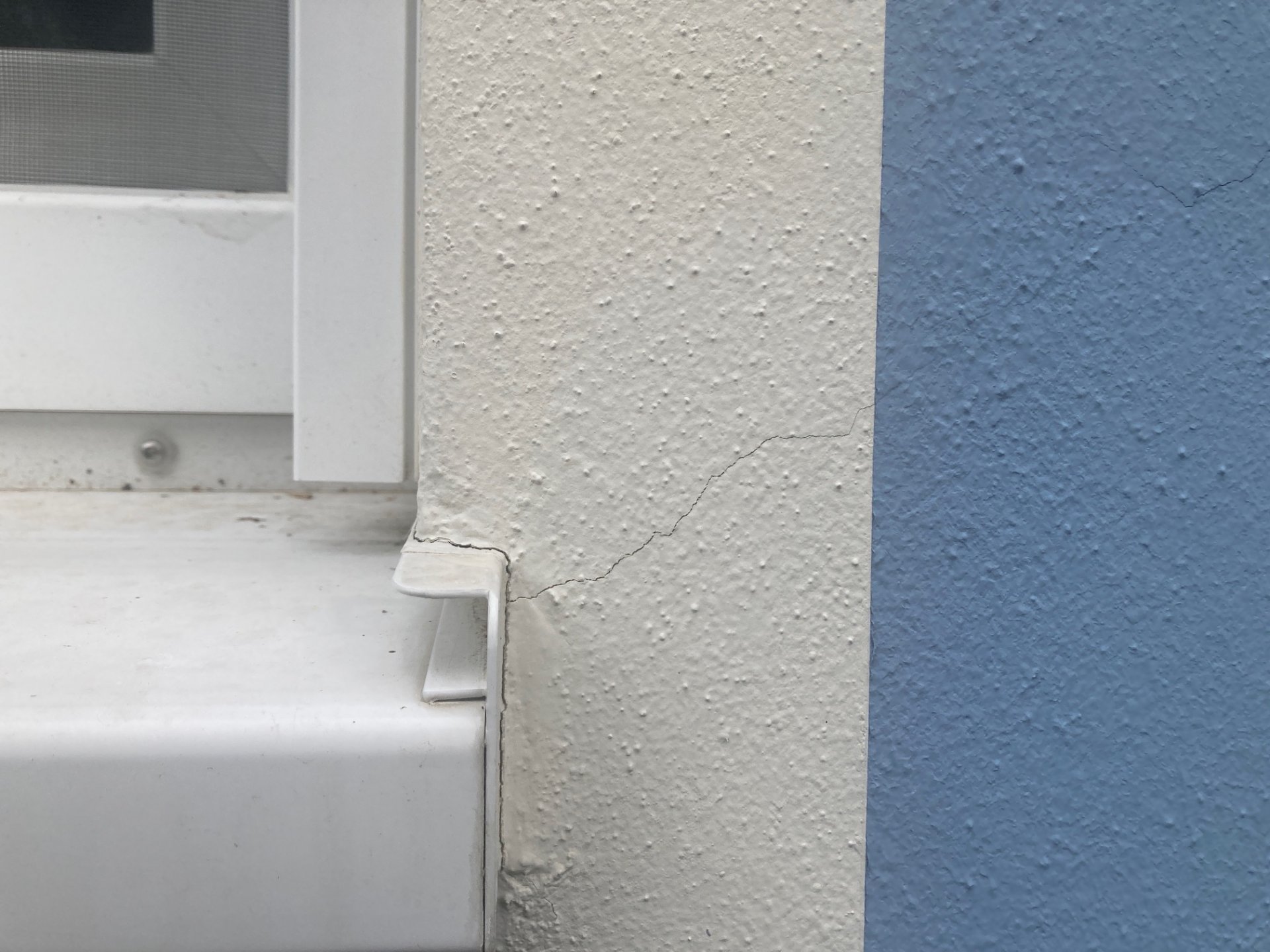

    Dann gibt es diese Fensterbänke ohne seitlich Gleistücke, die wohl auch noch starr angeputzt wurden. Auch das funktioniert so nicht...
    Was es mit dem horizontalen Riss auf sich hat sieht man nicht, ein Übersichtsfoto wäre gut.
    Ich bin mir ziemlich sicher, dass nichts davon mit rissüberbrückender Farbe zu sanieren ist...

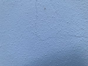

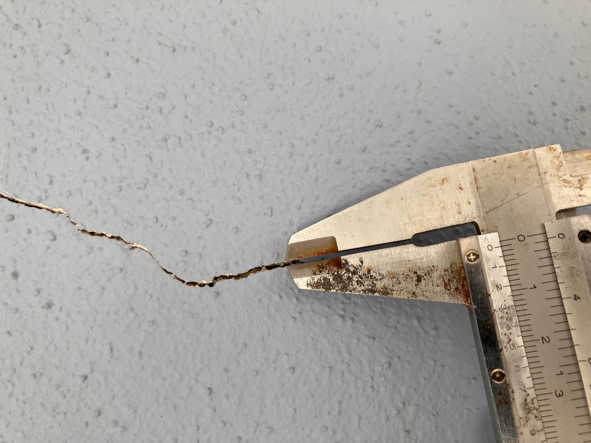

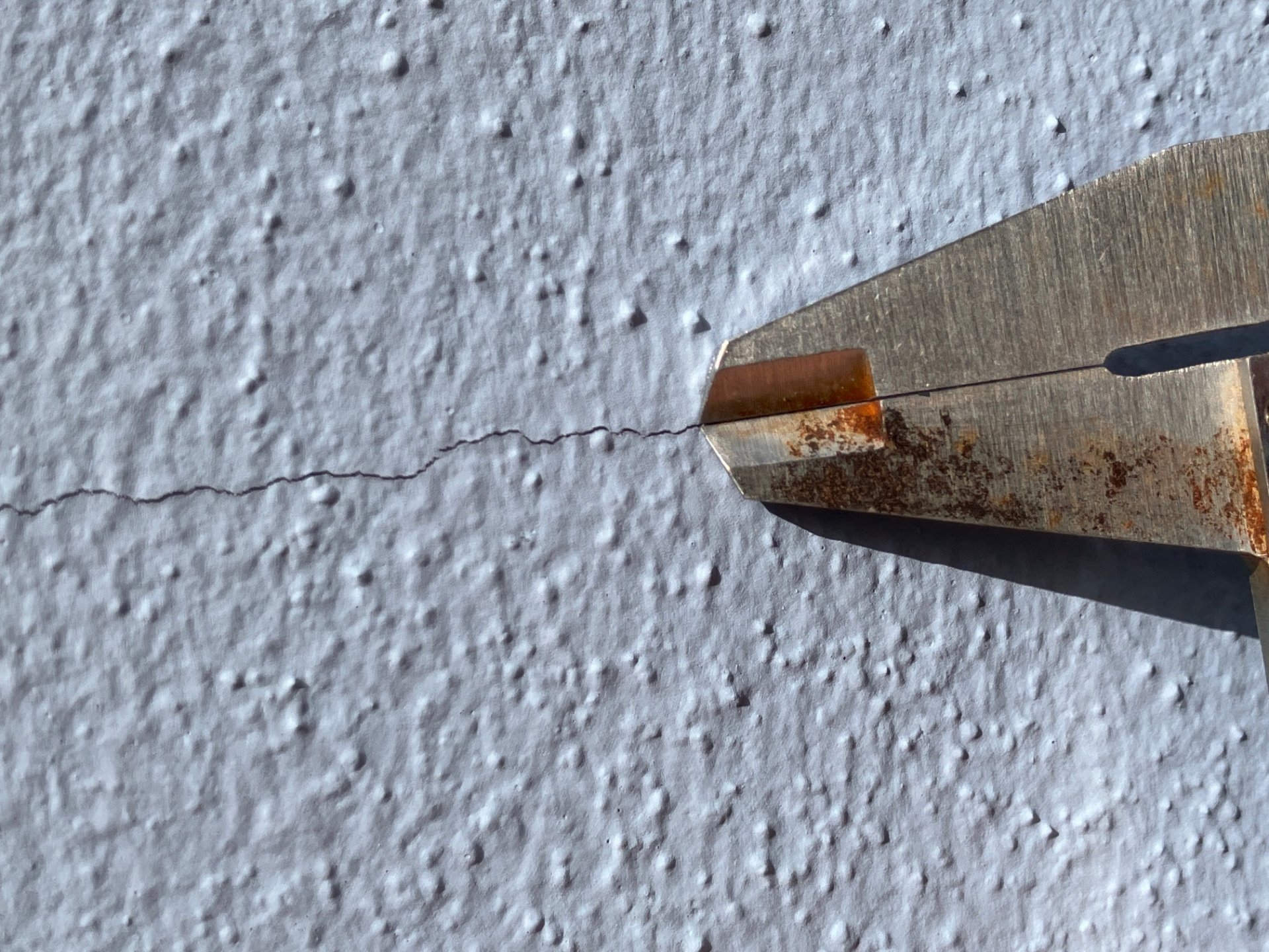

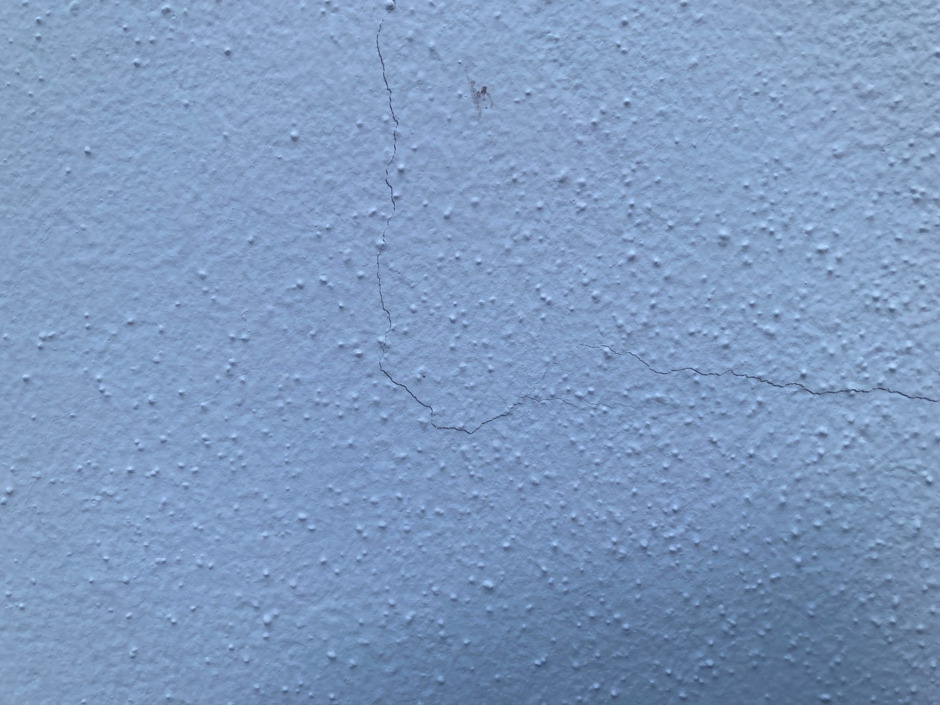

    Hallo und Dank für Eure ersten Antworten... Hatte vergessen zu erwähnen, es ist kein WDVS sondern der "nackte" 36,5er Ziegel ohne Gewebe. Anbei auch weitere Bilder...

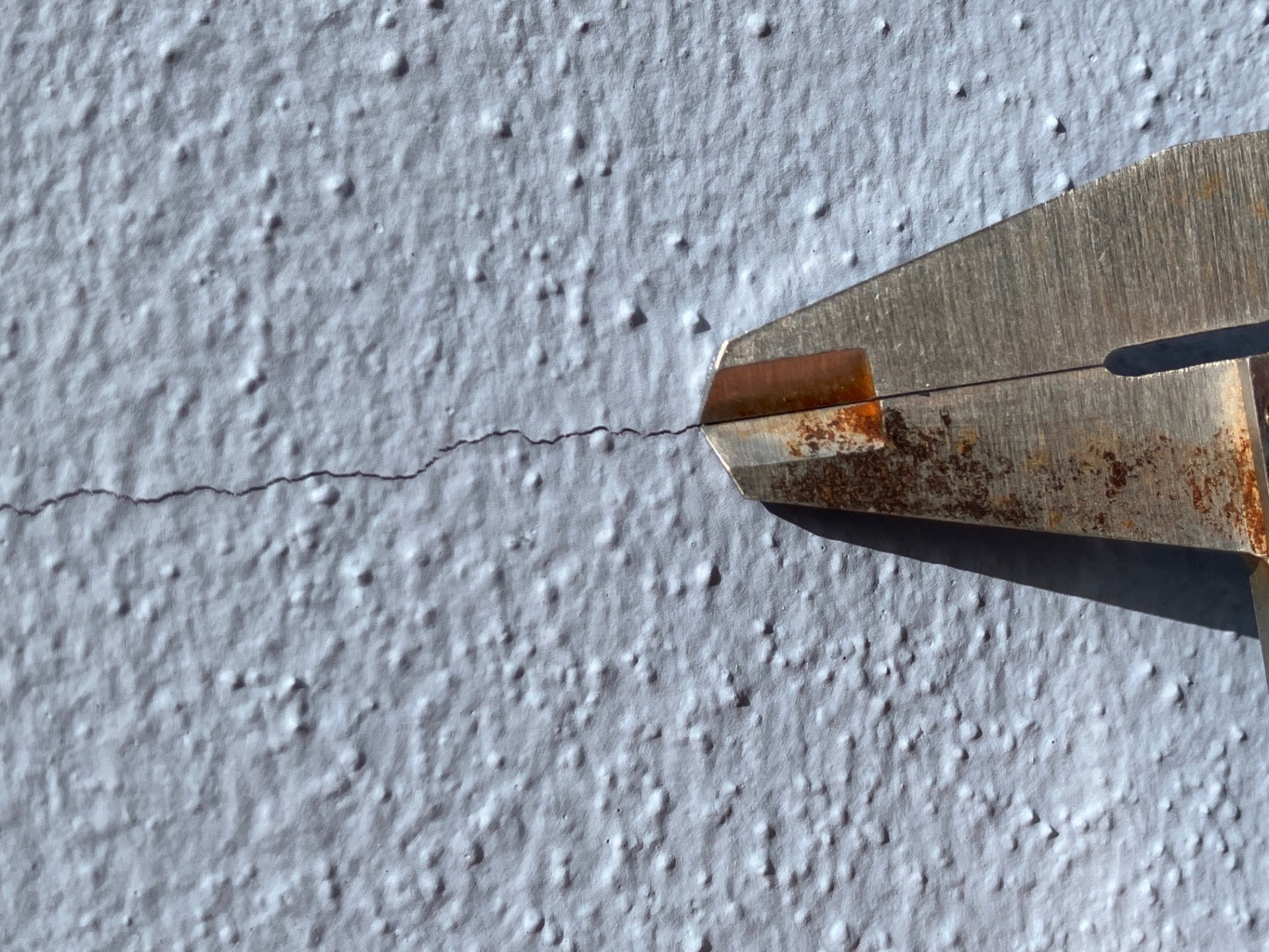

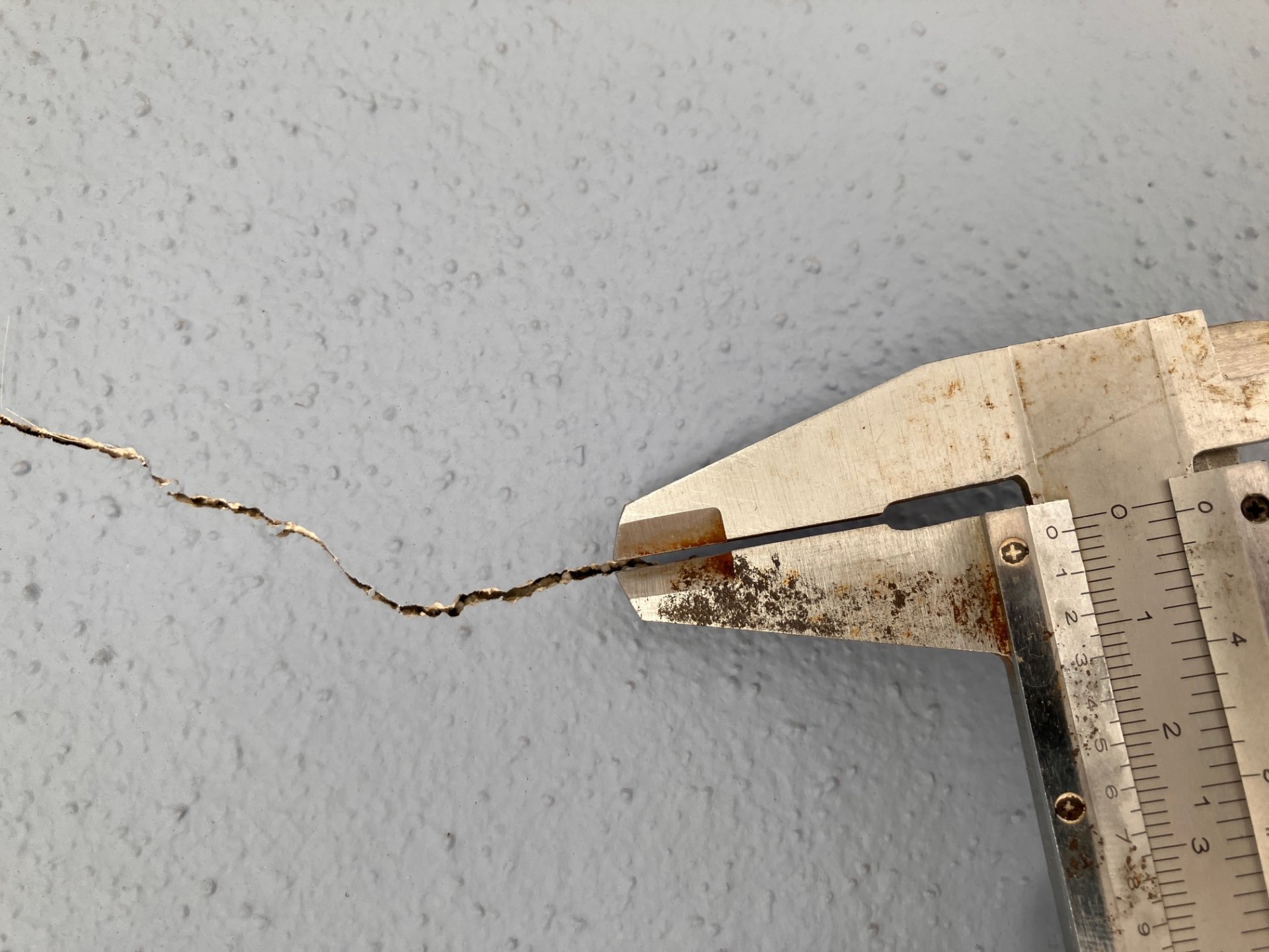

    Die dünnen Risse bilden meist die Fugen zwischen den Ziegeln nach, teils treppenförmig, die Ziegel wurden mit Dünnbrettmörtel verklebt - fast alle an ser Südwand. Ich habe mal grob mit einem Meßschieber (steht auf 0,2mm auf dem Bild) gemessen, diese sind rund 0,1-0,3mm breit.

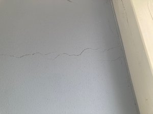

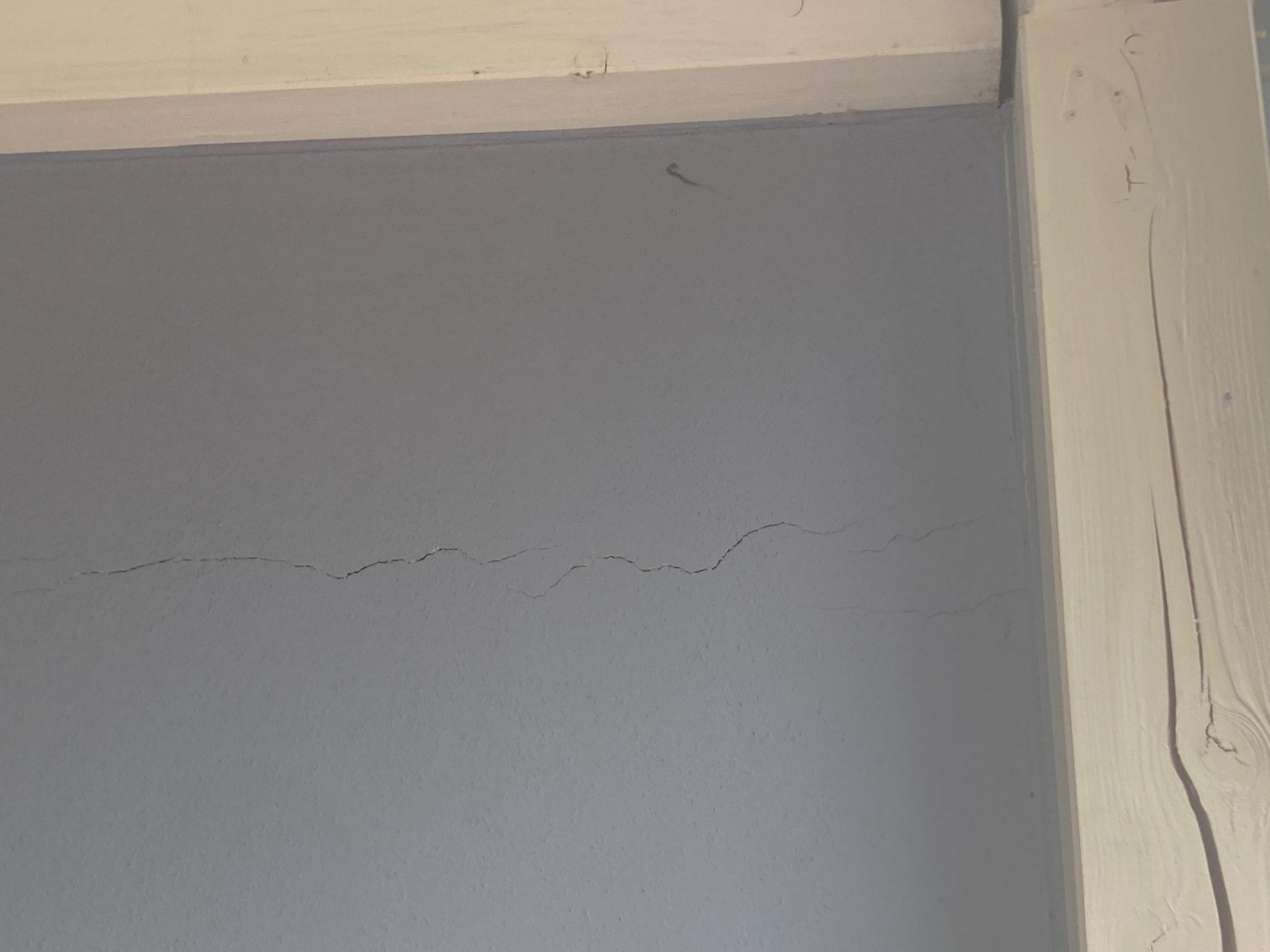

    Der Riss unter dem Balkon hat fast 1mm und auch dieser entspreicht der Fuge des zweiten Ziegels von oben. Daher meinte wohl der Verputzer es handelt sich um einen Spanungsriss der durch die Betondecke (immer wieder) entsteht!?

    Jetzt wo Du es sagst… die haben es tatsächlich fertig gebracht, dass es da entlang aller Mauerwerksfugen reißt… Es ändert an der Sanierung aber wenig, mit elastischer Farbe alleine wird das trotzdem nix…
    Der große horizontale Riß sitzt für einen klassischen Deckenschubriß etwas tief. Die sind eigentlich eher direkt am Übergang von Mauerwerk/Beton, oder wenn man wie so oft regelwidrig die obere Steinreihe festbetoniert hat, halt eine Steinreihe weiter unten… Aber auch das ändert nicht viel, mit Farbe alleine wird das wohl nichts…

    Es kommt drauf an... Dort wo kein Regenwasser hin kommt ist sowas einfach nur ein Riss, den man notfalls über Jahrzehnte einfach nur ignorieren kann. Wo Wasser hin kommt sollte man vorsichtig sein, Wasser in Verbindung mit Frost führt gerne zum flächigem Abplatzen des Putzes... Die Maßnahme zur Konservierung wäre es, dort wo Wasser hin kommt irgendwie "abzudichten", dort wo kein Wasser hin kommt ist es eigentlich nur "Kosmetik"...
    Wenn die Risse ruhen kann das mit "Acryl + Überstreichen" funktionieren, wenn die nicht ruhen, dann hält sowas in der Regel nicht lange.
    Ob man da als Hausmittelchen zu Acryl+"Rissfarbe" greift oder die Risse nur unschön mit irgend was anderem zukleistert ist im ersten Step mal egal, Hauptsache dicht. Ob es hält wird sich zeigen und wie es sich mit den Ansprüchen an die Optik verträgt weiß ich nicht...
    Also wie zu diesen Rissen bei der Wandlampe kommt ist mir ein kleines Rätsel, man müsste mal Löcher reinmachen und nachsehen...
    Das am Fensterbank ist Folge therm. Längenveränderungen des Fensterbanks in Verbindung mit unterlassener flexibler Trennung zum Putz. Der Deckenschubriss ist meisst auch Folge therm. Längenänderungen in der großen Stahlbetonplatte (Decke), manchmal auch (noch) Folge des "Nachschwindens" des Betons. Je früher man verputzt hat, desto eher ist es das Schwinden (was ein einmaliger Prozess wäre)...
    Größere statische Probleme sehe ich aufgrund oder als Ursache der Risse jedenfalls nicht.

    Ich hätte nun 2 Lösungsansätze:
    1. Die Südwand mit ihren feinen Rissen muss ich eh neu streichen, also kann ich die rissüberbrückende Farbe ja mal probieren. Die Risse alle auszukratzen und mit Acryl zu füllen wäre viel Arbeit und wäre später wohl auch nicht schön anzusehen.
    Wenn das nicht hilft wäre ggf. eine Lösung, die ganze Wand inkl. Gewebe neu verbutzen zu lassen...
    2. Den großen Riss unter dem Balkon, woher er auch kommen mag, würde ich tief auskratzen (kleine Flex?) und mit Acryl füllen + mit der Flexfarbe überstreichen. Wenn er wiederkommt suche ich einen Verputzer der mir dort ein "Bewegungsprofil" einputzt - oder ich mache das direkt, wenn ich denn einen finde :(.
    Wäre das so eine Idee?
    Danke nochmal!
    VG
  11. #11 Gast 85175, 07.10.2023
    Gast 85175
    Gast 85175 Gast
    Das klingt so plausibel und richtig.
