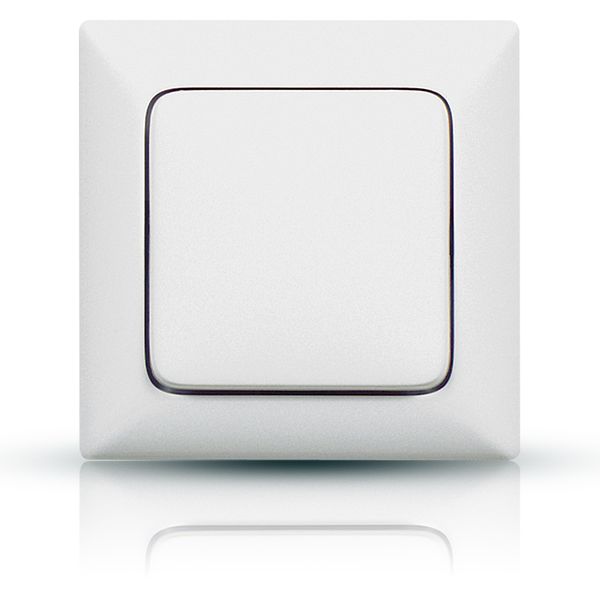

    wir haben vor drei Jahren bei der Renovierung unseres Hauses die komplette Elektrik erneuern lassen. Für die Stromkreise von Schlafzimmer/Kinderzimmer haben wir Netzfreischalter eines deutschen Unternehmens einbauen lassen.
    Wenn man eine entsprechende Grundlast berücksichtigt, lassen sich auch Halogenlampen (mit elektronischen Transformator) und LED-Lampen damit schalten.
    Allerdings gingen in den letzten zwei Jahren zwei der drei Netzfreischalter kaputt. Mein Elektriker meine heute zu mir, dass er mittlerweile keine Netzfreischalter mehr einbaut. Es gäbe nur Probleme damit und diese Komponenten würden auch immer weniger ausgeschrieben.
    Wie sind Eure Erfahrungen im Betrieb dieser Elektrokomponenten?

    Konnte die Ursache ermittelt werden?
    Wie zeigte sich der Fehler?
    Ist sichergestellt, dass die Netzfreischalter gem. Spezifikation eingesetzt werden? Technische Bauteile können kaputt gehen, bei 2 von 3 innerhalb kurzer Zeit, macht mich das aber etwas stutzig. Evtl. ist die zu schaltende Last zu hoch? Einschalströme zu hoch? Dann besteht die Gefahr, dass die neuen Netzfreischalter auch nur eine begrenzte Lebensdauer haben.
    Man kann natürlich auch Pech haben und man hat eine schlechte Charge erwischt. Das sollte aber nicht passieren wenn die QS des Hersteller funktioniert.

    Hallo R.B.,
    Danke für Deine Rückmeldung in #3. Meine Antworten:
    1. Ursache: defektes Bauteil
    2. Aktuelles Fehlerbild: Lampen blinken im 2 Sekunden-Takt, d.h. die Stromzufuhr wird alle 2 Sekunden wieder unterbrochen
    3. Einsetzten laut Spez.: das hat mein Elektrounternehmen sicherlich gemacht. Die sind kompetent.
    4. Zu schaltende Last: Rolladenmotor, 60W Glühbirne, 2x 3 W LED Lampen, 4 NV Halogenlampen (elektronischer Trafo). Wenn ich nur einen Verbraucher einschalte, kann das zu hohe Ströme verursachen?
    5. Ich habe den Hersteller bereits kontaktiert. Er will das Bauteil ersetzen. Das ist recht nett, aber ich als Laie muss dann jedes mal meinen Eli kommen lassen, denn am Schaltkasten sollte auch der geneigte Laie nicht rumschrauben ;-)
