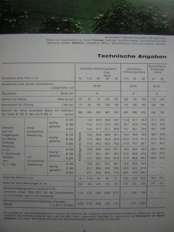

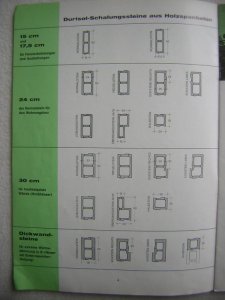

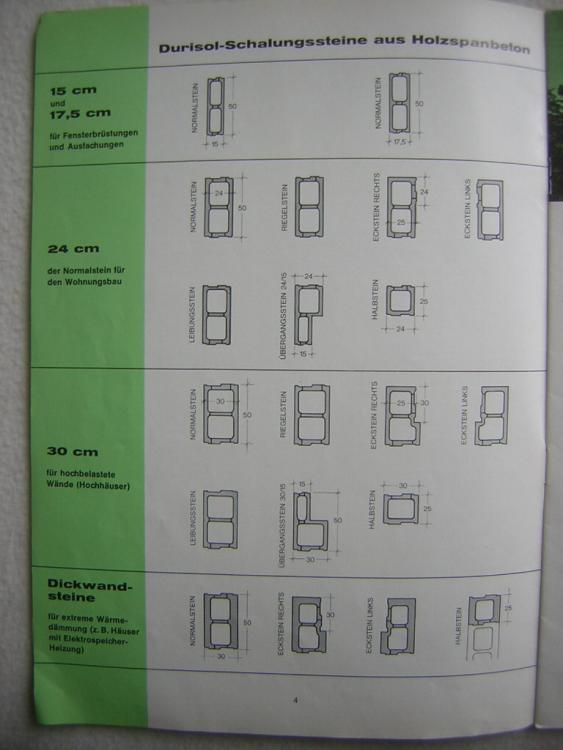

    ein paar Fotos von alten Prospektunterlagen
