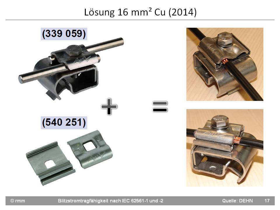

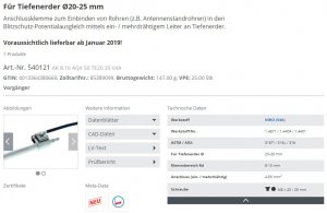

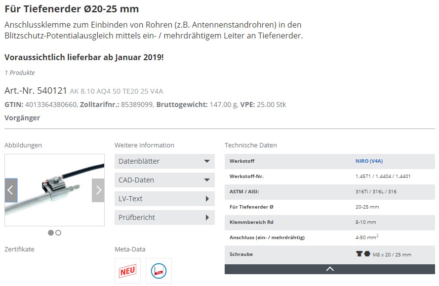

    Welche Produkte meinst du denn genau, mit denen man 16mm² Cu unterirdisch normkonform an NIRO anschließen kann?

    Anschlussklemme an Tiefenerder, Art.-Nr. 540 121, Typ AK 8.10 AQ4 50 TE20 24 V4A
    Wie ich heute erfahren habe, sind die neuen Produkte jetzt lieferbar.
    Nunmehr kann man endlich überquerte Dachrinnen mit Art.-Nr. 540 120 (V2A) und feuerverzinkte Kreuzerder mit Art.-Nr.540 122 (V4A) normkonform Klasse H = 100 kA fachgerecht und blitzstromtragfähig zertifiziert an ein- oder mehrdrähtige Kupferleiter anschließen.
    Obwohl ich die Anregung für die neuen Produkte vor mittlerweile fast 5 Jahren (!) als Alternative gegen die übliche Stümperei in der Praxis gab, ziehe ich im Erdreich weiterhin Erdspieße und Runddraht aus korrosionsbeständigem NIRO bis zur einer Trennstelle an der Fassade vor.
    Nachstehend der erste Ansatz für die heutigen Bauteile vom Februar 2014, Motto "Lieber spät als nie"! ;)
