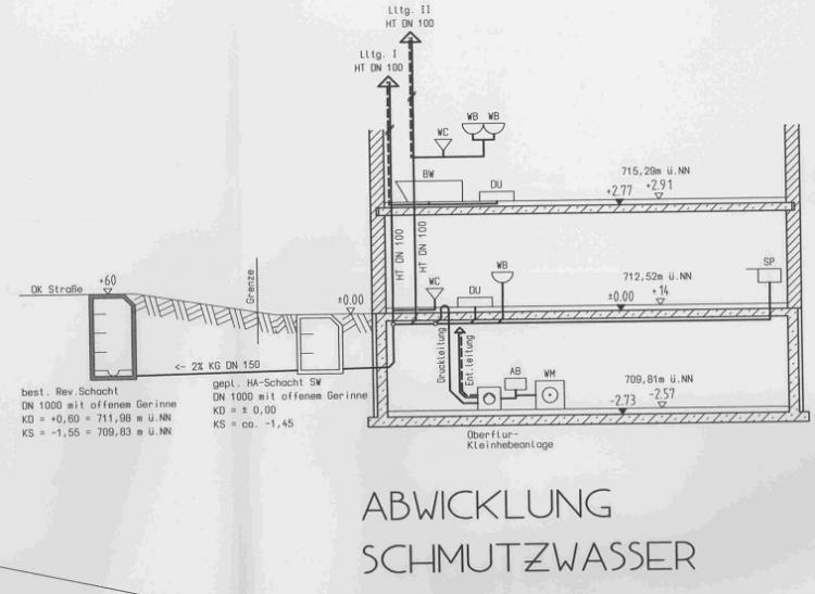

    Hallo liebe Forenmitglieder,
    wir bauen schlüsselfertig in Hanglage. Das Haus liegt - aufgrund Vorgaben der Baugenehmigungsbehörde 60cm unterhalb der Straßenniveaus, "hinter" der Straße ist ein Hang und das Grundstück selbst fällt auch über 3,5m ab.
    Laut Baufirma und Bautechniker ist eine Rückstauklappe nicht erforderlich, weil
    1) der Keller über eine Kleinhebeanlage entwässert wird
    2) das EG zwar leicht unterhalb der Rückstauebene liegt, der im Zuge der Baumaßnahmen zu schaffende Revisionsschacht jedoch unterhalb der Rückstauebene und dem EG liegt, sodass bei einem Rückstau im Kanal das Wasser aus dem Deckel des Revisionsschachts läuft (und um das Haus abgeleitet werden soll).
    Zudem ist der Kanal abschüssig.
    Ich habe mich mit dem Entwässerungshandbuch von Herrn Abt beschäftigt. "Meine" Konstellation ist dort indirekt mitbehandelt, aber nirgendwo explizit aufgeführt.
    Ich würde gerne auf eine Kosten- und Wartungsintensive Rückstauklappe verzichten und erachte die Erklärung meines Bautechnikers nachvollziehbar. Zur Sicherheit würde ich dennoch gerne Eure Expertenmeinung hören, ob bei ggf. Konstellation auf eine Rückstauklappe guten Gewissens verzichtet werden kann.
    Vielen Dank,
    Tommyro

    Hallo Tommyro,
    ich habe auch in Hanglage gebaut und habe eine Rückstauklappe drin.
    Die paar Euro ist mir die Sicherheit wert.
    Was ich an dem Entwässerungsplan (allerdings als Laie) kritisch sehe:
    a) Höhe Rückstauschleife
    Die Rückstauschleife geht nur minimal über die OK des Schachtes im Garten.
    Schonmal gesehen wie es sprudelt wenn bei Starkregen die Schächte überlaufen ?
    Ich hätte da massive Bedenken, dass es Dir in die Druckleitung deiner Hebeanlage drückt.
    b) Duschwanne
    Hier gilt ähnliches wie bei a).
    c) Ableitung des Schmutzwassers über den Garten.
    Also die "Notableitung" über den Garten....hmmmm.
    Das Abwasser enthält Fäkalien und ich bin einer der sowas ungern im Garten wiederfinden möchte.
    d) Versicherung
    Ich weiß nicht ob die Versicherung da irgendwas übernehmen würde, wenn mal was passiert.
    Sorry wenn ich da etwas gegen deinen Techniker schreibe.
    S.

    Es kommt dabei nicht auf die Lage des Fußbodens an, sondern der unterste Entwässerungsgegenstand (z.B. Oberkante WC-Schüssel oder eine - ggf. bodengleiche - Dusche) ist entscheidend.
    Ähm!
    Dir ist schon klar, daß sich dort dann nicht nur Dein Abwasser samt "Fracht" in Deinen Garten (und ggf. anschließende Grundstücke!) ergießt, sondern auch das aller Oberlieger an jenem Kanalstrang...?
    Selbst wenn so etwas zulässig sein sollte (was ich nicht weiß), sollte man das NIEMALSNICHT machen!!
    Und das nicht nur, weil Du ggf. für die Reinigung der Nachbargrundstücke aufkommen darfst (aber mit Schadenersatzrecht kennst Du Dich ja bestimmt gut aus).
    Was meinst Du mit:
    Fazit:
    Die Frage einer Rückstauklappe ist ME Dein geringste Problem.

    was meinst du mit: die Frage einer Rückstauklappe ist m.E. dein geringstes Problem?
    Die Frage der Fäkalien in meinem Garten: ob der Dreck aus meinem Schachtdeckel läuft oder aus dem Öffentlichen ein paar Cm drüber, ist doch wenig entscheidend.
    An dem Kanalstrang gibt es nur einen Oberlieger und sowohl der Kanalstrang als auch der Hauptkanal haben ein großes Gefälle.
    Wenn ihr eine Klappe für erforderlich haltet: welche Art der Klappe und wo einbauen?

    Na ja, immerhin hast du (gegenüber der Gemeinde) einen Anspruch darauf, dass dir keine Fäkaliensoße über die Grundstücksgrenze zuschwappt. Insofern gibt es hier schon einen Unterschied.
    Und ob du bei einer bei deiner Konstellation gezielt geplanten Freisetzung von klärpflichtigem Abwasser ggf. strafrechtlich belangt werden kannst würde ich auch mal abklären.
    Fazit dieser Info: gibt nur einen sinnvollen Weg für dich: Klärung Risiko durch Fachmann vor Ort und anschließende Risikoabwägung durch dich.
    Du willst also deine Entscheidungen davon abhängig machen, was irgendwelche Mitglieder der Internetgemeinde auf Grund deiner durch das Medium bedingt zwangsläufig nur eingeschränkt transportierbaren Informationen für erforderlich halten.
    Zur Sache: eine Klappe wäre der falsche Weg, siehe Handbuch. Deine Themen sind da ALLE abgehandelt. Na ja, fast alle. Das immer wieder auftauchende Thema der individuellen Absenkung der RSE mittels Fäkalienentlastungsanlage auf eigenem Grundstück nehme ich mir dann mal für die nächste Fassung vor.

    Baufirma, Bautechniker, Gemeinde, schon mal drei Beteiligte
    Und wer hat geplant? Bautechniker ist eher eine Berufsbezeichnung als eine Funktion in deinem Bauvorhaben.
    Aus der Ferne und ohne Kenntnis der Örtlichkeit/Besonderheiten:
    • Wie Julius schrieb: es kommt eigentlich nur auf die Höhenlage des tiefsten Entwässerungsgegenstandes an.
    • Und da es sich um Wohnräume handelt sind diese nicht von untergeordneter Bedeutung und somit kommt formell nur ein Schutz über Hebeanlage in Betracht.
    • Diese soll hier sowieso für die Entwässerung des Kellers eingebaut werden.
    • Also schließt man noch die betroffenen Entwässerungsgegenstände des EG an die Hebeanlage an.
    • Und führt die Rückstauschleife bis über die RSE, z.B. in einem Schacht
    • fertig
    Konkret gibt es aber zahlreiche mögliche Fehlerquellen wie Hofeinläufe, Schmutzfangmattenentwässerungen, Lichtschachtentwässerungen etc.

  13. #13 ThomasMD, 29.04.2014
    ThomasMD
    ThomasMD
    19.11.2009
    5.097
    Ing.
    Magdeburg
    Nein, Du hast absolut nichts verstanden. Soviel Beratungsresistenz erleben wir selten.
    Es geht nicht um Manfred Abts Ideallösung, sondern um zulässig oder nicht.
    Hier schlagen nicht so häufig Juristen auf, aber die zeichnen sich gewöhnlich durch eine gute Auffassungsgabe, die Fähigkeit rechtliche Texte lesen und verstehen zu können und stimmige Schlussfolgerungen ziehen zu können aus.
    Das alles kann ich bei Dir nicht erkennen.
    Bist Du wirklich der, der Du zu sein vorgibst, mache ich mir große Sorgen um den hoffentlich ganz kleinen und unbedeutenden Teil deutscher Justiz, dem Du zum Durchbruch verhelfen sollst.

    Hmmmm .... wenn die Meinungen, die DIN und die Baupraxis aufeinander treffen ... wirds schon mal hitzig.
    Man könnte auch den 2. Schacht so gestalten dass er alle Möglichkeiten zur späteren Umrüstung bietet ...
    Von *nix* über *Klappe* oder *Hebeanlage* und das alles *nachrüstbar*.
    Die Option kostet ca. 500 Taler mehr als ein 08/15 Betonschacht ... plus die späteren Einbauten.
    Ich würde mir nie die Leviten verlesen lassen wollen wegen nem Rückstauproblem (und vom Staatsanwalt schon mal gar nie nicht ;) ).
    Dann sollte aber das OG strikt getrennt in den Schacht geleitet werden.

    Zur Sache:
    Gibt es denn in einem OG eine Toilette, welche von den EG-Bewohnern im Rückstaufall benutzt werden kann?
    Wenn man es mit Klappe löst (was man vermeiden sollte, da die Dinger dazu neigen, im Ernstfall zu versagen), ist es ganz entscheidend, daß im Haus und aus ihm heraus zwei VÖLLIG GETRENNTE Abwasserstränge geführt werden!
    Sonst führt die Klappe nämlich ggf. dazu, daß Dein EG von der eigenen Soße aus dem OG geflutet wird...
