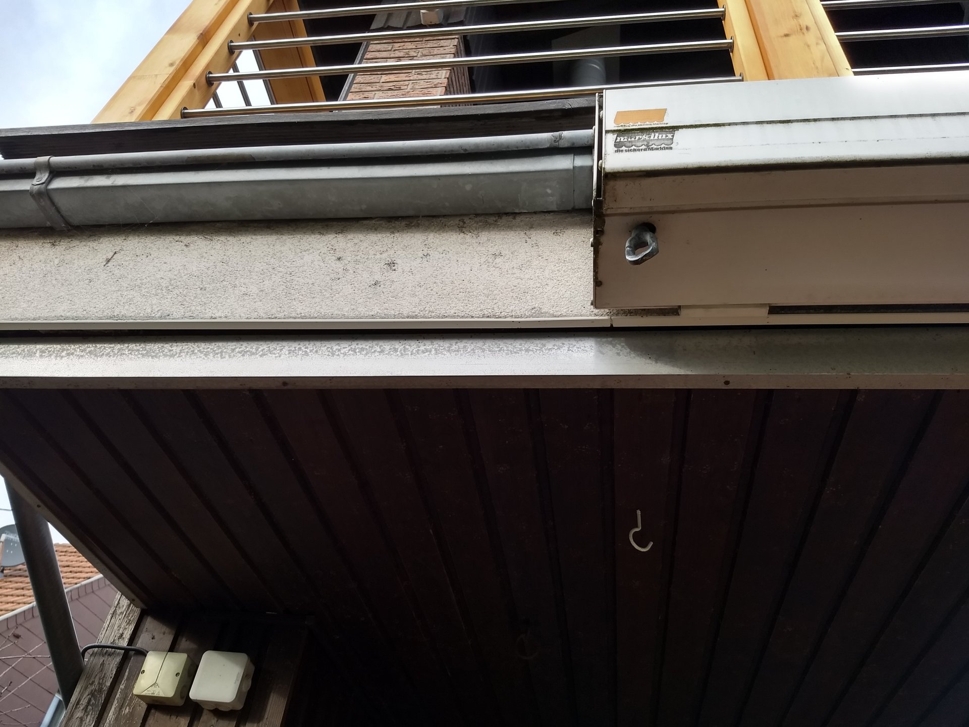

    ich habe mal wieder eine Anfängerfrage:
    Es geht um die im Bild abgebildete Alublende. Wir haben hier gestern als Vorbereitung auf eine Neumontage einer Markise u.a. die Alublende gereinigt von den Überresten ehemaliger Kletterpflanzen die überall ihre Spuren hinterlassen haben… :(
    Im angehängten Bild ist die Alublende zu sehen. Vorher sah die Alublende matt und rau aus wie im oberen Teil zu sehen, nach unserer "Schrubbaktion" war das Alu an Teilstellen wieder nahezu blank.
    Ich gehe davon aus, dass das Alu eloxiert ist und wir da nun die Eloxschicht entfernt haben? Seht ihr das auch so?
    Ließe sich die Alublende lackieren? Ich habe gelesen, dass das bei eloxiertem Alu nur mit viel Aufwand möglich ist:
    1. Abschleifen
    2. Grundieren
    3. Lackieren
    Meine Fragen wären:
    1. Ist das tatsächlich eloxiertes Alu? Ich gehe davon aus weill matt und rau
    2. Wird dieses blanke Stück wieder matt werden? Oder haben wir die Elox-Oxid-Schicht nun an der Stelle entfernt?
    3. Kann man die Blende lackieren? Tipps hierfür?
    Ich danke euch im Voraus!

    Ob eloxiertes Alu oder Stahl verzinkt kann ich leider aufgrund des Fotos nicht feststellen.
    Mal einfach einen Magnet hinhalten.
    Eloxiertes Aluminium ist in der Regel sehr glatt und die Oberfläche ziemlich hart (Eloxieren ist das schließen der Poren der normalen Alu-Oxidschicht, deshalb die Glätte).
    Beim Überstreichen:
    Mit Spiritus saubermachen
    Leichtes Anschleifen mit Schleifvlies mittlerer Körnung
    Auftragen einer 2K EP-Grundierung (z.B. https://www.lackundfarbe24.de/de/Holzlack-Moebellack-fuer-den-Innenbereich/Grundierung-und-Spritzfueller/Grundierung-fuer-Metall-Kunststoff-usw./MIPA-EP-Grundierfiller-Grundierfueller-...)
    Leichtes Anschleifen und Auftrag einer witterungsbeständigen Farbe.

    @Manufact Nicht magnetisch
    D.h. kein Stahl?

    Dann Alu.
    Demstspechend beschichten wie in meinem vorherigen Beitrag beschrieben.
