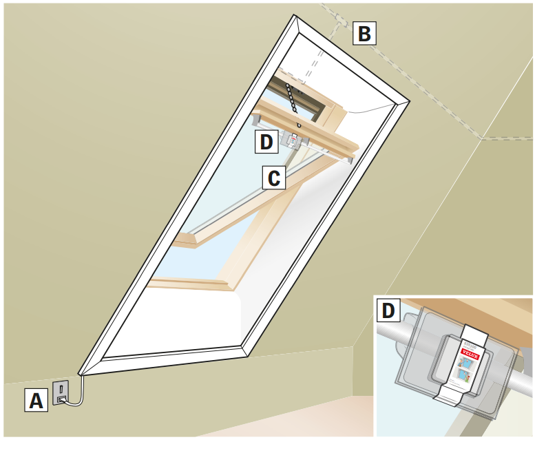

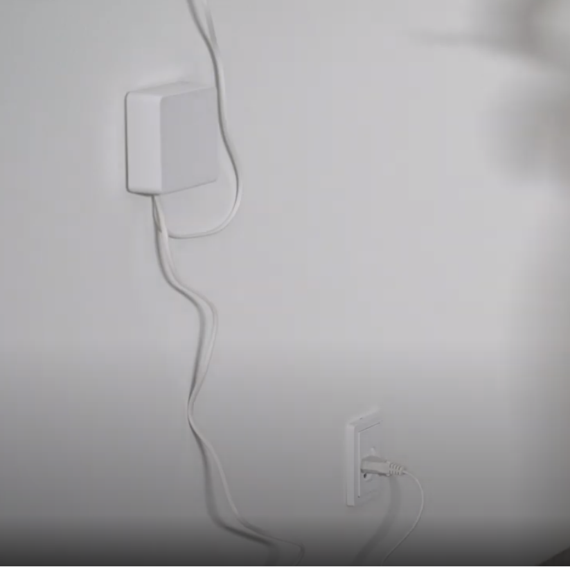

    Plane gerade einen Neubau mit Dachfenstern die den Rolladen sowie die Öffnung/Schließung Elektrisch betrieben haben sollen.
    Ich habe gesehen von V.... gibt es die Steuereinheit KUX110 die zugänglich bleiben muss und am Strom angeschlossen sein muss. Hier gibt es dazu ein Installations Video.
    Installation KUX 110 EU - YouTube
    Das Problem ist: es fliegen lauter Kabel sowie die KUX110 auf Putz herum. Das ist sehr hässlich und hat 0% WAF
    Frage: hat jemand eine gute Lösung wie man Kabel und KUX110 verstecken und dennoch zugänglich haben kann?

    habe gesehen, dass das V... Integra die Elektronik integriert hat, aber dennoch in einen Steckdose gesteckt werden muss, siehe seite 28
    454338-2019-11_GGL-GGU-Integra.indd (velux.com)
    Siehe Screenshots von der Integra und der nicht-integra Lösung, beides aber nicht unter Putz

    Zuleitung einfach von oben und dann auf den Spitz - hab übrigens das völlig falsche überteuerte System nicht gekauft, sondern von einem Kollegen Trafo und Relais zusammenbauen lassen und nun für 20 euro für zwei Fenster diese über das Schalterprogramm steuern.
    Mein Spitz ist nicht ausgebaut - wenn das bei Dir zutrifft? Oder dort ne AP-Box in eine Ecke...

    und noch eine Velux Anleitug für die unter und Aufputz Kabelführung der 24V Leitung zum Fenster
    http://weshare.velux.com/A/We Share/69437?encoding=UTF-8
    Obige Anleitung sowie das VNX Modul (KUX wandert damit ins Fenster und 24V Leitung kann zum Trafo in den Sicherungskasten gehen) löst eigentlich meine Probleme...nur weis ich nicht, wie zuverlässig das VNX ist, scheint eine junge Firma zu sein...
