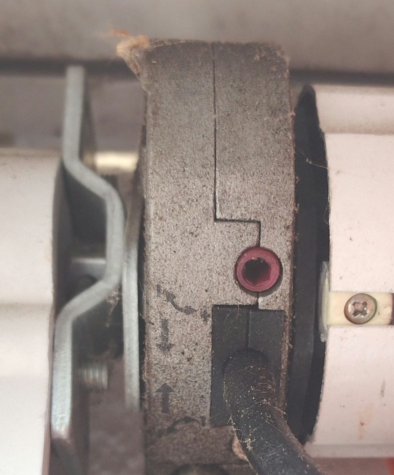

    viell. hat mir hier jemand einen Rat. Ich habe einen Rollladen bei mir, welcher nur noch nach unten und nicht mehr nach oben fährt.
    Es handelt sich beim Rollladenmotor um einen Somfy ilmo2 50 WT. Der Rollladenmotor ist aus 2019, da haben wir gebaut und sind eingezogen.

    Das einfachste wäre Schalter defekt oder Kabel ab

    Kabel und Schalter habe ich geprüft und kann als Fehlerquelle ausgeschlossen werden.

    Mechanische Behinderung bestimmt auch geprüft.

    Welchen Schalter hast Du geprüft? Den Endlagenschalter?

    Meinen Unterputz-Schalter in der Wand zur Betätigung des Rollladens.

    Was passiert denn, wenn jemand gleichzeitig den Rolladen hochdrückt? Fährt er dann?

    Nein, es passiert leider nichts.

    Screenshot_20210823-174850-658.png Dann hat Dein Motor also keine solch verstellbaren Endschalter?
    Hier ist es zwar ein Markisenantrieb, aber die Motoren sind die gleichen.

    Hört man denn was? Also brummt er oder so?

    Der Somfy ilmo2 50 WT hat eine Hinderniserkennung und erkennt so auch die Endlagen.
    Vielleicht hlft ein Zurücksetzen. Wie das geht, steht in der Bedienungsanleitung.
