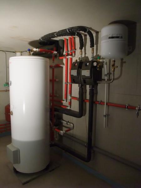

    Hallo zusammen.
    Ich hätte da (mal wieder) eine Verständnisfrage.
    Wir haben eine Gastherme mit WW-Speicher und Solaranlage.
    Auf dem Ausgang des Speichers sitzt ein Ventil mit Regler.
    Hier sagte uns der Monteur könne man die Temperatur vom WW einstellen.
    Er hatte jetzt grob was eingestellt und meinte wir sollten einfach ausprobieren ob es passt, und wenn nicht einfach wärmer bzw. kälter stellen.
    Bei den Duschen haben wir Armaturen mit Verbrühschutz, also bei 38 Grad muss man einen Knopf drücken damit es weiter geht.
    Aktuell finden wir die Wassertemperatur bei 38 Grad allerdings etwas kalt.
    Wenn ich den guten Mann jetzt richtig verstanden habe müsste ich jetzt am Speicher den Mischer heißer stellen.
    Soweit so klar.
    Jetzt stell ich mir nur die Frage: Die Solaranlage ist eingestellt das sie bis 80 Grad den Speicher läd.
    WW an der Therme steht glaub ich auf 65 oder 70 Grad.
    Wenn jetzt also das WW 65 Grad hat und ich den Mischer so stelle das es oben passt, wären die 38 Grad bei besserem Wetter (wenn der Speicher 80 Grad hat) ja eigentlich schon heißer. Weiß jemand wie groß der Unterschied wäre bzw. ob
    1. Hier die Gefahr bestünde sich dann zu verbrühen ?
    2. Die Armaturen dadurch Schaden nehmen könnten ?
    Oder sollte man das evtl. ganz anders angehen ?

    WAS hat er grob eingestellt? Diese Vorrichtung dient nur als Begrenzung der max. WW Temperatur, und soll verhindern, dass kochend heißes Wasser durch die Leitungen zu den Zapfstellen geführt wird. Damit wird die WW Temperatur nicht geregelt, sondern die hängt von der Speichertemperatur ab.
    d.h. Im Normalbetrieb liegt die WW Temperatur im Speicher unter der Ansprechschwelle der Temperaturbegrenzung, nur wenn der Speicher durch Solar geladen wird, und somit sehr hohe Speichertemperaturen möglich sind, greift diese Begrenzung ein.
    Auf den Regelvorgang der Armatur hat das keinen Einfluss. Also einfach die Armatur halt ein bisschen höher drehen. Daa sind keine hochpräzisen Regler die die WW Temperatur auf xx Nachkommastellen konstant halten können.
    Ralf

    Hab auf die schnelle kein besseres Bild. Oben am Speicher dieser blaue Regler.
    Der Knopf ist beschriftet mit 2 Pfeilen (links rechts) und auf der einen Seite 30 Grad und auf der anderen 70 Grad.

    wie Ralf sagt, ist das vermutlich der Verbrühschutz. Wo steht er den jetzt? Normalerweise stellt man den i-wo zw. 50 und 60° ein. Wenn der jetzt natürlich nur auf 35° steht...

    Da müsste ich lügen, allerdings lässt der sich um mehrere Umdrehungen drehen (also von Linksanschlag bis Rechtsanschlag 5 oder 6 Umdrehungen) von daher kann man die Temperatur so wohl nicht ablesen.
    Aber ich habs richtig verstanden das das im Prizip eine Art "Mischer" ist, oder ?
    Wenn ja könnte ich doch
    - Bis auf Minimum (30 Grad) runter drehen
    - Hoch drehen und die Umdrehungen bis maximal (70 Grad) zählen.
    - Daraus errechnen um wieviel Grad ca. sich die Temperatur / Umdrehung erhöht.
    - auf ca. 55 Grad einstellen
    Oder mache ich einen Denkfehler ?

    Ich kann jetzt nur vermuten um was für ein Ventil es sich handelt, aber Deine Infos deuten in die Richtung. Pro Umdrehung erhöht/reduziert sich die eingestellte Temperatur um etwa 6-7K. Die Dinger werden werksseitig gerne mal auf irgendwas um 45°C eingestellt. Wenn da aber schon jemand dran rumgedreht hat.......:confused:
    Deswegen hatte ich ja gefragt, wie das Ventil eingestellt ist (Hast Du schon einmal die WW Temperatur an dieser Stelle gemessen?)
    Ich würde ihn testweise irgendwo um 45-50°C einstellen und dann mal beobachten. Wie gesagt, die Dinger regeln nicht so supergenau, d.h. die WW Temperatur kann höher liegen bis die Regelung einsetzt.

    Zuerst mal ermitteln wo die Temperatur im Moment steht. Dann halt die neue Einstellung höher wählen. Danach schauen wie sich die Mischarmaturen verhalten. Wer weiß, vielleicht ist das Ding ja heftig runtergedreht, und 50°C WW ist schon verdammt "warm". Wenn da mal einer den Einhebelmischer aufdreht, kriegt er rote Hände.

    Hab jetzt gerade mal geschaut. Den Begrenzer im Keller kann man genau 4 Umdrehungen lang drehen. Bei einem Spielraum von min. 30 und max. 70 Grad wären das 10 Grad pro Umdrehung. Habs jetzt mal auf 50 Grad eingestellt. Morgen darf Madame dann testen.
