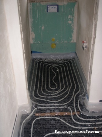

    Der Installateur hat sich die Trockenbaukonstruktion im Gäste-WC angesehen und festgestellt, dass wir die Gipskartonplatten nicht mit dem Geberitkasten verschraubt haben.
    Nun hat er die Doppelbeplankung (2x 12,5mm) unten abgeschnitten, die Platten fixiert und eine 25mm Platte von Geberit angeschraubt. Nun stelle ich fest, dass die neue Platte 4-5mm zurücksteht.
    Ich wollte in dem Gäste WC die Wand lediglich verspachteln und streichen.
    Mit der Konstruktion habe ich aber eher das Gefühl, dass die Platten das Gewicht nicht halten und brechen.
    Muss ich die Platten wieder lösen und neu installieren?
