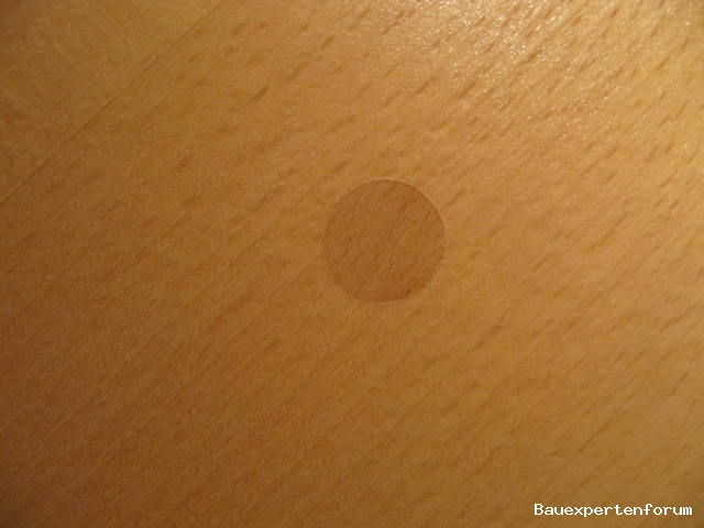

    ich habe nur eine Kleinigkeit:
    Ich will an eine Schraube herankommen, die unter einer eingeschlagenen Schraubenabdekung liegt (ich hoffe, dass ihr wisst was ich damit meine).
    Die Abdeckung ist bündig abschließend mit dem Rand des Holzes und alles ist mit Klarlack gestrichen...
    ...gibt es eine Möglichkeit diese ohne Schaden heraus zu bekommen? ->mit einem kleinen Schraubendreher o.ä. komme ich da nicht rein, ohne Spuren zu hinterlassen.
    Oder einfach Abdeckung "zerstören" und neue einsetzen? Sieht man da ev. nachher Unterschiede im HOlz?

    In der Fuge umlaufend mit einem scharfen Messer einschneiden.
    Mittig in die Abdeckung ein kleines Loch bohren.
    Mit Hilfe einer passenden Holzschraube die Abdeckung herausziehen.
    Neue Abdeckung einsetzen oder alte Abdeckung wieder einsetzen und passendes Rundholz in das Loch einsetzen. Alternativ eine schöne Schraube eindrehen.

    Er meint wahrscheinlich die über den Schrauben eingeleimten Holzdübel ... die kriegt man nicht zerstörungsfrei auf. Mach mal bitte ein Foto.

    Schau mal, ob da überhaupt eine Schraube druntersteckt oder ob es nicht ein Nagel ist.
    Wenn es ein Nagel ist, kann man mit Glück die Stufe von unten mit einem Beilagholz so weit hochschlagen, dass man den Propf mit dem Nagelkopf beim Runterschlagen (auch mit Beiholz) hochdrückt.
    Das Spiel 2, 3 mal, dann kann man mit viel Glück den Propf wiederverwenden. Aber nur, wenn Baupfusch vorliegt (nicht verleimt) :p

    Wenn er die eingeleimt hat - ja dann - helfen nur noch scharfe Werkzeuge zum Fräsen oder bohren.
