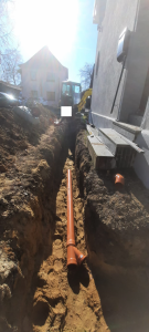

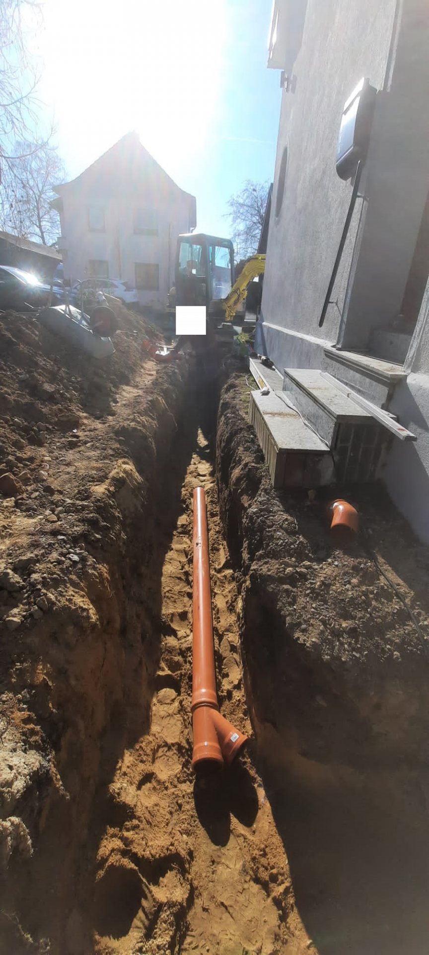

    Ich möchte unsere Eingangsbereich um eine Treppe mit Podest erweitern. Die bisherige Treppe ist mehr oder mindern eine Übergangslösung vom Vorbesitzer gewesen.
    Auf Foto1 seht ihr die Situation vor zwei Jahren. Die Treppe ist immer noch geblieben. In dem Schacht wurde ein Abflussrohr gelegt. Das alles wurde mit Sand wieder zugeschüttet. Eine geringe Kiesschicht ist oben drauf.

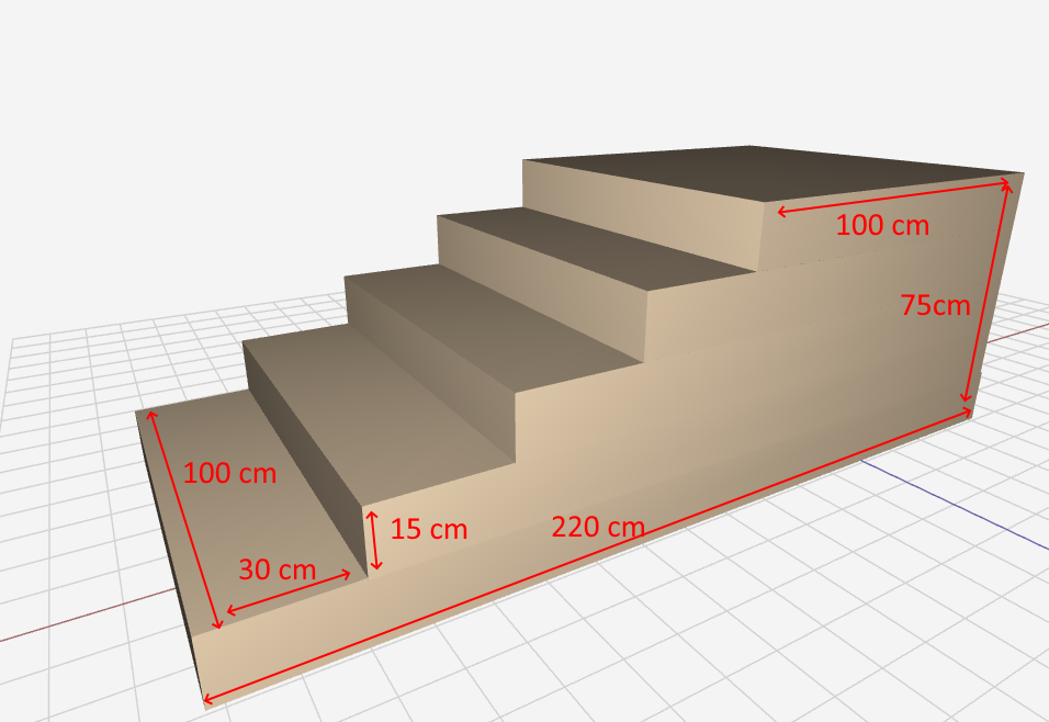

    Hier möchte ich die beigefügte Treppe (Foto2) dranbauen bzw. gießen. Die Treppe soll nachher beige sein. Da meine Frau gerne eine Betonoptik hätte, fällt mir leider nichts anderes ein, dass ich diese selbst entsprechend aus Beton fertige.

    Für die Treppe benötige ich ein entsprechendes Fundament. Dieses Fundament wird an jeder Seite um 5 cm erweitert. Somit sind die Maße des Fundaments LxBxH 230cm x 105cm x 50cm.
    Ich würde das Loch 60 cm tief ausheben. 10 cm Kies rein, verdichten und darauf das Fundament. Baustahlmatten kommen da zusätzlich rein.
    Ich würde das Fundament 5 Tage aushärten lassen und dann mit der Treppe starten wollen. Aus dem Fundament wird dann Bewehrungsstahl rausgucken (20 cm in Fundament + 20 cm nach außen). Sodass das Fundament mit

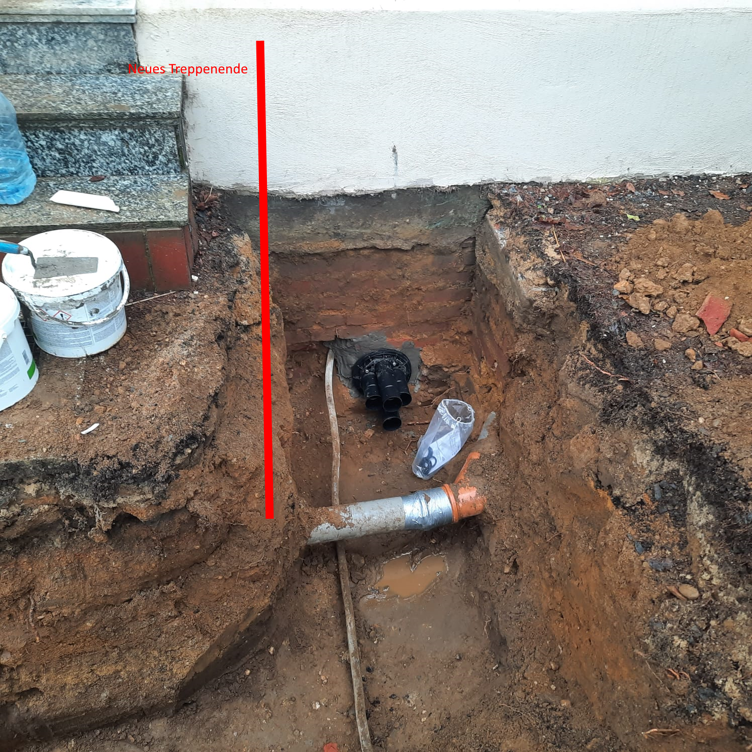

    Besondere Herausforderung: Es gibt am geplanten Treppenende/Fundamentende einen Versorgungszugang für den Keller für Strom, Gas, Wasser. Ich denke ich komme mit diesen Leitungen nicht in Berührungen. Wie tief das liegt, weiß ich leider nicht.
