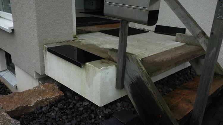

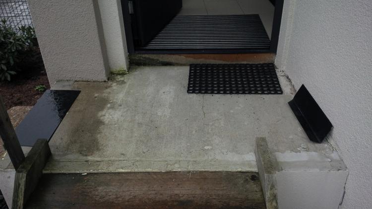

    ich suche nach einer fachgerechten Methode, um ein auskragendes Betonpodest sauber abzudichten. (Bilder folgen)
    Podest hat ca. 120x100cm und wurde an einen ISO-Korb mit Gefälle gegossen. Leider war der Verputzer dann schneller, sodass die angeschlossenen Wände bereits isoliert und verputzt sind (10cm XPS). Das Podest wurde an den Seiten und unten ebenfalls isoliert.
    Die Haustür steht auf einer Neubauschwelle, die auf Kompriband gestellt wurde. Innen sind Butylbänder geklebt.
    Für Bodenaufbau stehen leider nur 9cm zur Verfügung (Oberfläche Beton - Anschluss Schwelle).
    Das Podest ist zu 90% überdacht, allerdings Westseite und deshalb schonmal nass.
    Dachte nun an folgende Ausführung:
    - Dreck entfernen
    - Grundierung PCI Gisogrund
    - Betonspachtel
    - Schlüter BARA-RKL 75mm Schiene mit Tropfkante und Kiesfang
    - Schlüter Kerdi / alternativ PCI Pecilastic oder KMB?
    - Wände/Ecken mit Dichtschlämme bis 10cm über Endbelag (19cm) danach
    - ebenfalls mit Schlüter Verdi abdichten (19cm)
    - Schlüter Troba
    - Kiesschüttung
    - Natursteinplatten
    - Die sichtbare Kerdiabdichtung mit schwarzem Zinkblech und Kappleiste abdecken (Reststück vom Dachdecker auf Podest zu sehen) - Steine wären auch fast schwarz, das würde passen
    - Kappleiste mit Silikon Wartungsfuge versehen
    Wäre das für diesen Einsatzfall eine mögliche Lösung? Taugt Schlüter oder doch lieber PCI oder vielleicht KMB Spachtel?
    Danke für jede Antwort

    Wo ist denn überhaupt die Entwässerungsrichtung?

    Entwässerung:
    seitlich befindet sich ein Kiesstreifen, dorthin tropft auch das Vordach ab.
    Entkopplung:
    Richtung Haustür ist ein ISO Korb davor. Seitlich eine EPS Platte. Allerdings nur 5cm, obwohl Dämmung 10cm hat.

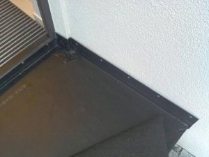

    So, morgen kommt der Dachdecker und macht die Abdichtung.
    Auf Flüssigkunststoff wollte er nicht eingehen. Er hat mir nun zu selbstgekanteten Wolfinblechen geraten, verdübelt mit Wand und Boden, die passende Folie, die damit verschweißt wird und auf einem Schutzfliess liegt. Er hatte einen Prototypen dabei, der mich am Ende überzeugt hat. Hoffe, es war eine gute Entscheidung. Im Bereich Wandanschluss hat er mich hingewiesen, dass eine Silikonfuge unvermeidbar ist, die auch immer mal wieder neu gemacht werden muss.
    Das Profil wird ca 5cm über die Platten gezogen und stellt damit eine Art Sockel dar.
    Auf die Abdichtung kommt dann ne Schlüter Troba und das passende Kiessfangprofil.
    Morgen Abend weiss ich dann mehr.
    Leider nicht ganz, was Ihr mir geraten habt, aber zumindest geht es zeitnah los.

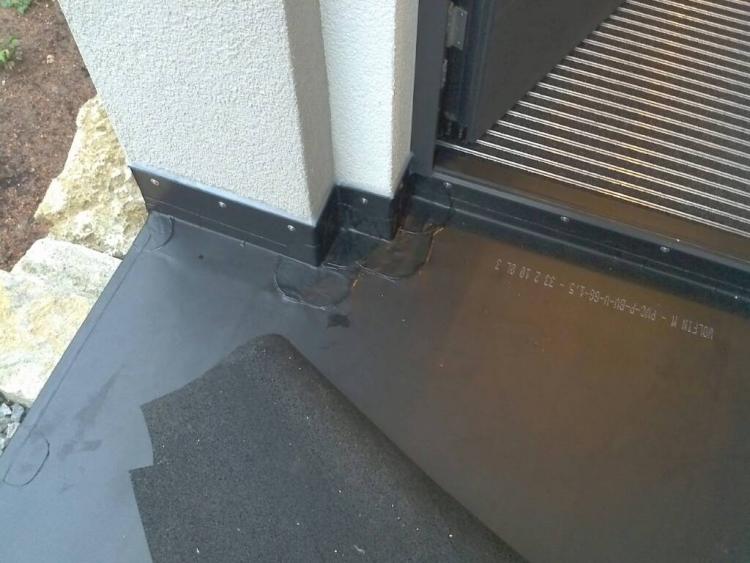

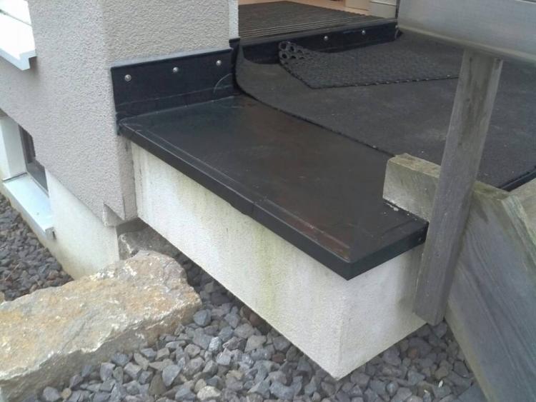

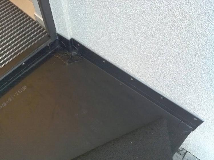

    So, hier ein paar Bilder. Ich finde es ganz gelungen. Im Vergleich zu den Ausführungen auf dem Dach von einem anderen Handwerker, geradezu präzise.
    Ciao
    Mattes
  14. H.PF
    H.PF
    07.12.2005
    11.915
    Hückeswagen
    Dachdecker+Hochbautechniker
    Sieht sauber aus.
    Einzige, wo du aufpassen solltest wäre wo die Abkantung an die Wand stößt, das da nix abtroft auf der Wand. Gibt Läufer...
