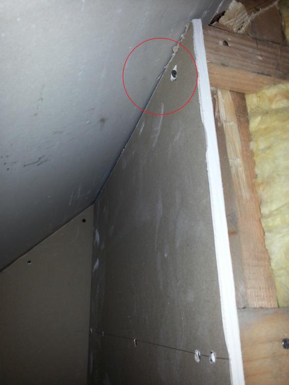

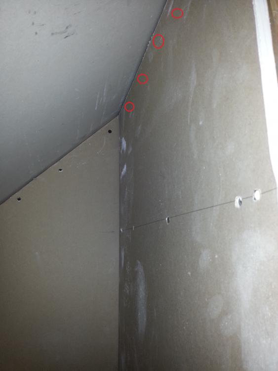

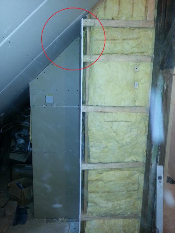

    Hallo Freunde, ich brauch wieder eure Hilfe die Frage kann für euch sehr simple sein. Jedoch bin ich ein Neuling und auf mich alleine gestellt und will auch wirklich keinen Mist machen. Soll was ordentlichen am ende erhalten. So meine Frage ist folgende:
    Wie auch in den Bildern zu sehen kann ich im Dach an manchen Stellen keine Schrauben anbringen da diese Stellen von Winkel heraus zu eng sind.
    - Wie kann ich das richtig machen ?
    - Ist es wichtig das auch ganz oben wo der Akku-Schrauber nicht dran kommt, die Schrauben zu festsetzen ?
    - Sollte ich doch irgendwie schief und krumm die Schrauben festsetzen stellt das auch sicherlich ein Problem während des Spachtelns und ...bla bla (Hilfe:cry)
    Auf den Bildern ist es gut zu erkennen was würdet Ihr machen.

    eine mind. 20 cm breite trockenbaukonstruktion horizontal dazwischen konstruieren und die dämmung drüber.

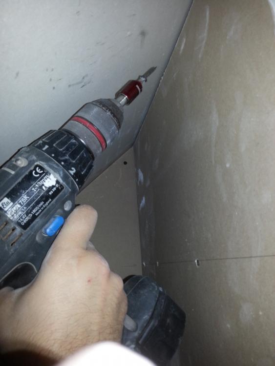

    Nimm als erstes mal den Bithalter runter, dann kommst du schon ein ganzes Stück bessser rein - Ansonsten gibt es für solche Fälle auch noch Schraubenzieher, alternativ jag die Schraube schräg und mit dem Kopf tief genug rein - Wird nachher sowieso gespachtelt.

    Sei mir bitte nicht böse,aber Schnellbauschrauben mit nem Schraubenzieher ??
    Oder volle Suppe die Schraube schräg in die Platte reinjagen ohne Tiefenbegrenzug ???
    Fachgerecht ist wohl was anders.
    Gruß Helge 2

    mit 'nem Akkuschrauber mit 1 oder 2 Gelenken wäre das bestimmt einfacher.

    Ich habe nen kleinen Akkuschrauber mit 90° Winkelgetriebe, da geht so was. Sauberes Spachteln dauert hier seine Zeit und mit dem Dreieckshandschleifer kommt man da auch sauber rein. Wenn es optisch unbedingt spitz aussehen soll, geht es auch, dauert nur die 5-fache Zeit ...

    eine kurze, biegsame Welle ermöglicht Dir das Eindrehen der Schrauben - nicht allzuhohes Drehmoment vorrausgesetzt, deshalb ein kurzes Wellenstück verwenden.

    Ein Fachmann hat für solche Fälle einen Winkelschrauber, aber nach Fachmann sieht das ganze sowieso nicht aus ;-(
    Wenn ich schon Holz sehe und dann noch so verarbeitet wird mir übel ;-(
    Die Dämmung ist auch passgenau geschnitten ;-)
    Trennfix haste das unsichtbare genommen ?
    Armer Bauherr, bei mir würdest Du von der Baustelle fliegen.

    Entweder wie Rolf es beschrieben hat, was fachgerecht ist und auch einfacher für die Weiterbearbeitung ist , oder einfach die letzte Schraubenreihe 20 cm von oben , dabei wird die Platte oben geklemmt.
