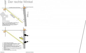

    irgendwie komme ich mit meiner Vorstellungskraft / Verständnis nicht mehr weiter . Folgende Situation (alltäglich für einen Trockenbauer):
    Ein oder mehrere Trennwände sollen in einem Raum /Geschoss errichtet werden. Wie stelle ich diese Wände exakt gerade d.h. das diese Wand nicht schief in den Raum läuft ? Einige grundlegende Information sind vorhanden ( 3 4 5 Methode , Satz des Pythagoras etc.) , aber was ich nicht auf den Schirm kriege ist, wie kann ich vorgehen wenn ich keinen geraden Anhaltpunkt habe d.h. als Beispiel auch die Gebäudehülle (Aussenwände) nicht gerade verlaufen. Ich habe mal eine Grafik angehängt um mein Problem zu veranschaulichen. Soweit ist das verständlich, laut Grafik, aber was ist wenn ich die Grundlinie 1 an keine gerade Wand anlegen kann ?
    Ich hoffe diese Frage kommt nicht völlig gaga rüber !?

    Doch, ich verstehe nicht, was du machen willst.
    Soll die zu stellende Wand winklig oder parallel zu einer anderen Wand verlaufen?

    Also die zu stellende Wand soll winklig zu einer anderen verlaufen ....

    Dann leg auf den Boden z.B. eine Gipskartonplatte oder ein winkliges großes Holzbrett an die vorhandene Wand und zeichne dir den Verlauf an, bzw. befestige das UW Profil daneben.

    Hallo drsos2, danke für Deine Antwort. In meinem Fall ist (laut Skizze) die Grundlinie 1 meine vorhandene Wand die auch nicht gerade verläuft und die Alulatte , die zu stellende Trockenbauwand . Wenn ich mich nun der "schiefheit " der Grundlinienwand annehme , wird doch auch meine zu stellende Wand schief oder ? Oder anders gefragt, ich könnte ja auch, nur mal angenommen, einen rechten Winkel mitten in einen Raum legen und habe dann hier auch keinen klaren Anhaltspunkt / Ausgangspunkt !?

    Schief zu was (Bezugspunkt)?
    Eine Wand alleine kann nicht schief sein, dafür benötigt es einen Bezugspunkt, also nicht winklig oder parallel oder in Waage zu einer anderen Wand, Decke Boden.

    wie soll ich mich ausdrücken.... ich meine das die beiden Aussenwände , nicht die Giebelwände , wenn ich diese untereinander messe (Putz innen / Geschossbreite) laufen diese zum Ende hin auseinander ......

    Also sind die vorhandenen gegenüberliegenden Außenwände nicht parallel zueinander, ähnlich einem Trapez?

    Wie soll das denn gehen? Wenn du 2 Wände hast die parallel sein sollten, es aber nicht sind, dann kannst du keine dritte Wand reinstellen die zu beiden (!) parallel sein kann. Das ist Grundschule Mathe?!

    Welches Problem denn nun? Zwei Außenwände sind nicht parallel. Du willst in der Mitte eine Trockenbauwand einziehen. Entweder parallel zu Außenwand 1, oder parallel zu Außenwand 2, oder irgendwas in der Mitte davon. Kannst Du machen wie Du willst.

    Entweder nimmst du es hin, dass die neuen Räume nicht in jeder Ecke winklig sind oder du musst an den Außenwänden nacharbeiten.

    @drsos2 & feelfree : Danke Euch,soweit verstanden im Bezug auf die Außenwände die als Referenzwand dienen. Es würde ja , wie in meinem Fall auf so ein Miottelding herauslaufen das Mittels Messmethoden nicht zu ermitteln ist , sonder überwiegend per Auge oder ?

    Also ich wüsste da schon noch ein paar zuverlässigere Hilfsmittels Auge und Daumen. Einer nennt sich z.B. Gliedermaßstab, umgangssprachlich auch Zollstock oder Meterstab.
    Einen Endpunkt der Wand auf dem Boden anzeichen, den anderen ebenfalls. Beide Punkte verbinden (mittels Richtlatte, Richtschnur, Laser, wasweißich) und schließlich die Wand an der Verbindungslinie entlang hochziehen.
