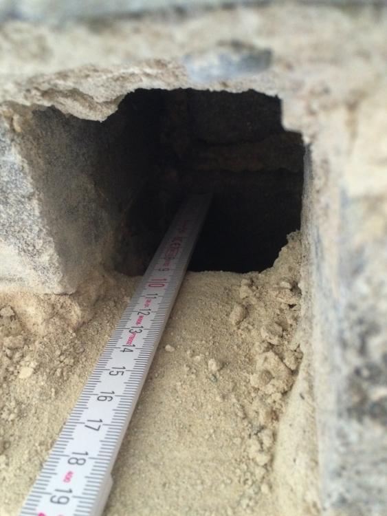

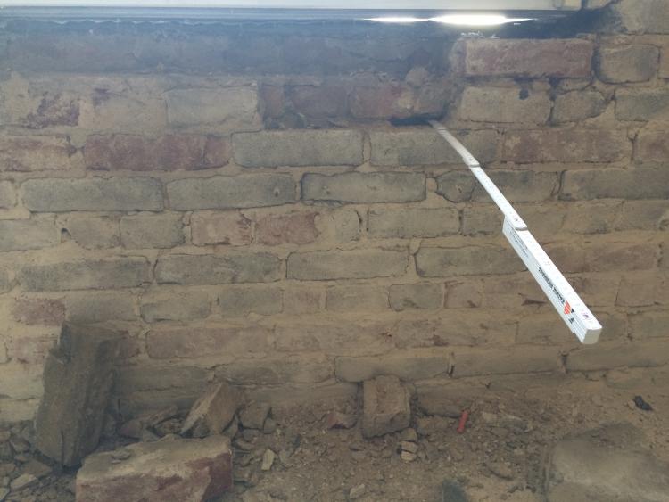

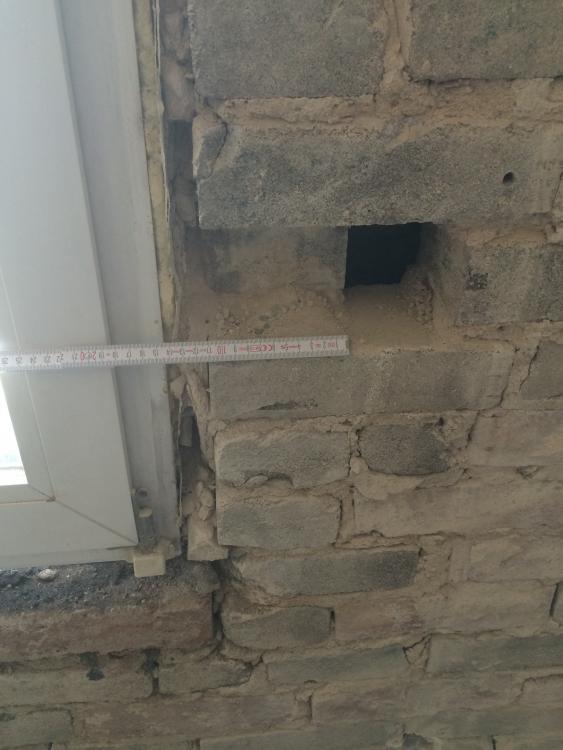

    Hallo Experten,
    wir wollen ein Altbau Sanieren BJ 1917
    Es ist eine Hohlschicht von 10 cm vorhanden die wir mit WLG 035 ausblasen lassen wollen. Die Fenster werden gegen 3 Fachverglaste Ug: 0,9 ausgetauscht.
    Um die Fenster drum zu ist keine Hohlschicht vorhanden sondern ein durchgängiger Stein. Die Hohlschicht fängt erst ca. 15 cm weiter an. Die Hohlschicht verlängern bis zum Fenster indem man die Steine aufschneidet ist nicht möglich bzw. sehr aufwendig.
    Das heißt
    Fenster: 0,9 W/m2K
    Wand: 0,45 W/m2K
    Wand um Fenster: 1,5 W/m2K
    In der Praxis wird sich im Winter eine sehr niedrige Oberflächentemperatur um die Fenster einstellen. Wahrscheinlich bei -5 Außen +12Grad Oberflächentemperatur um die Fenster.
    Somit Kondensiert dort die Fechtigkeit.
    Was wäre die beste und kostengünstigste Gegenmaßnahme um das zu verhindern?
    Der Putz ist im ganzen Bau runter.
    Siehe Bilder....

    eine ordentliche innendämmung, korrekt angebracht, unter beachtung der risiken und nebenwirkungen

    ich hatte die identische Situation und diese wurde wie folgt gelöst.
    Der Hohlraum wurde ausgeblasen (10 cm).
    Danach wurden die Fenster Laibungen mit speziellen Dämm-Laibungsplatten versehen.
    Das Ergebnis der Wärmebildkamera war super!!
