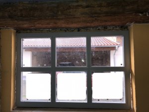

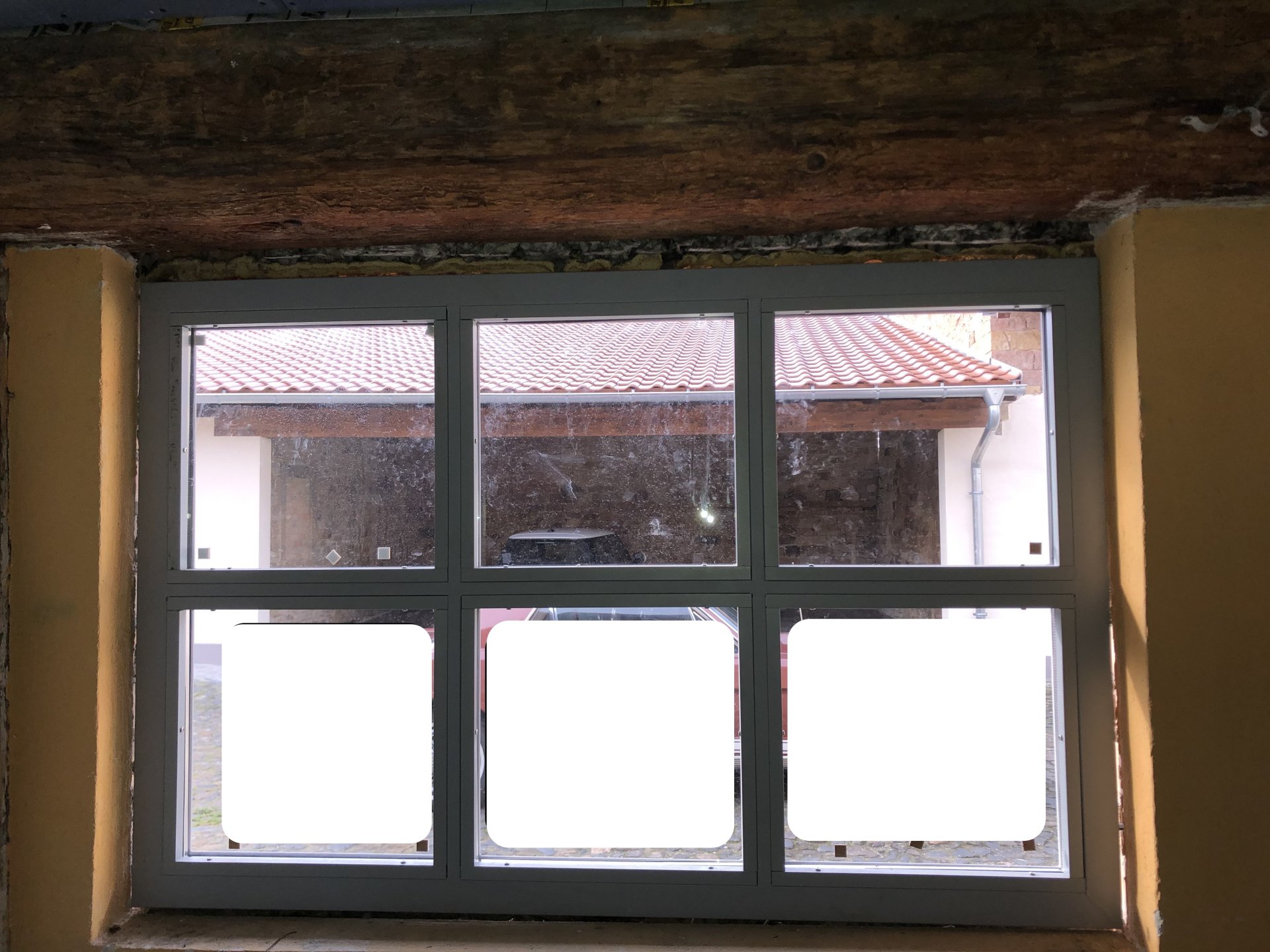

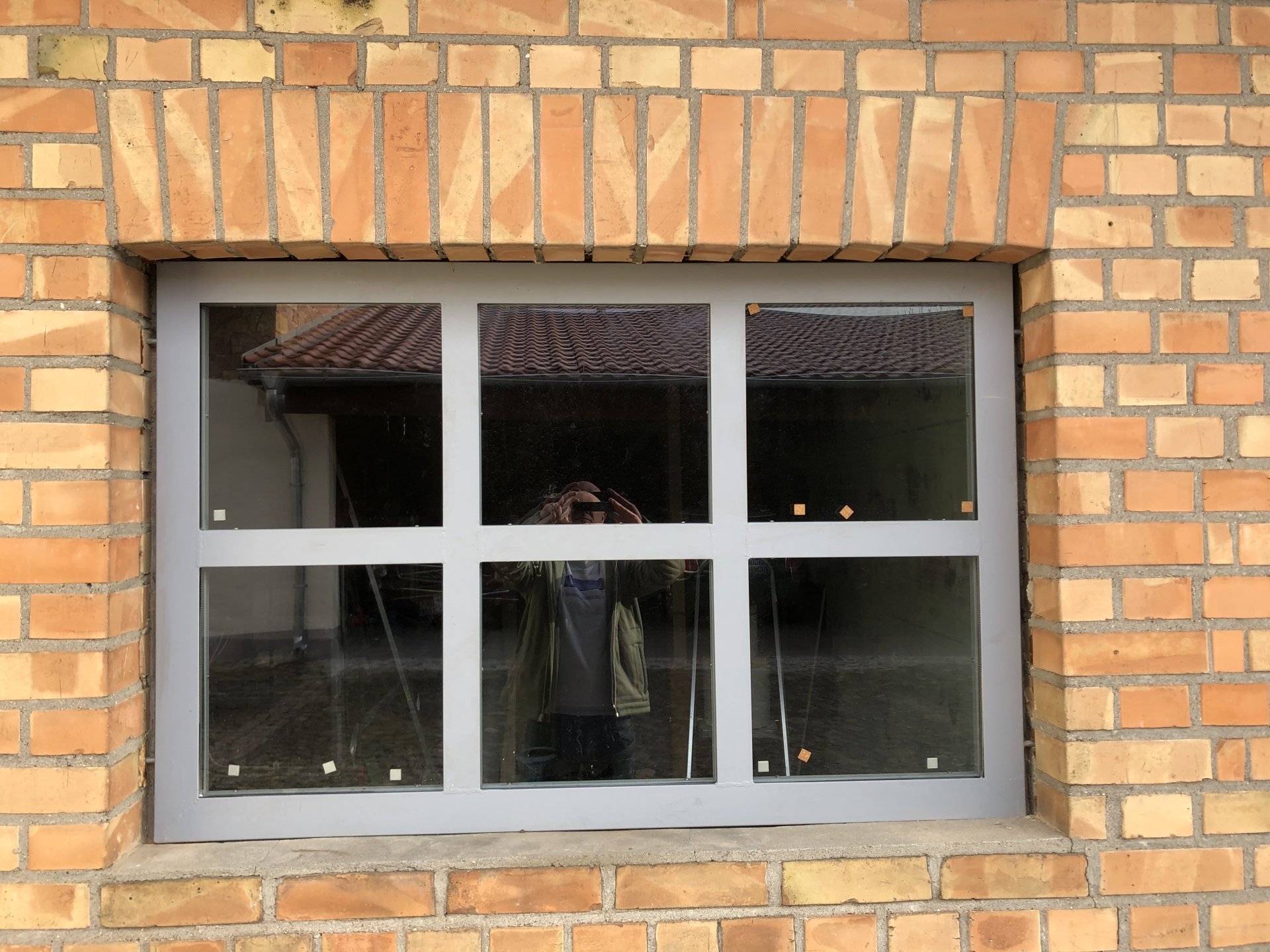

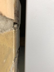

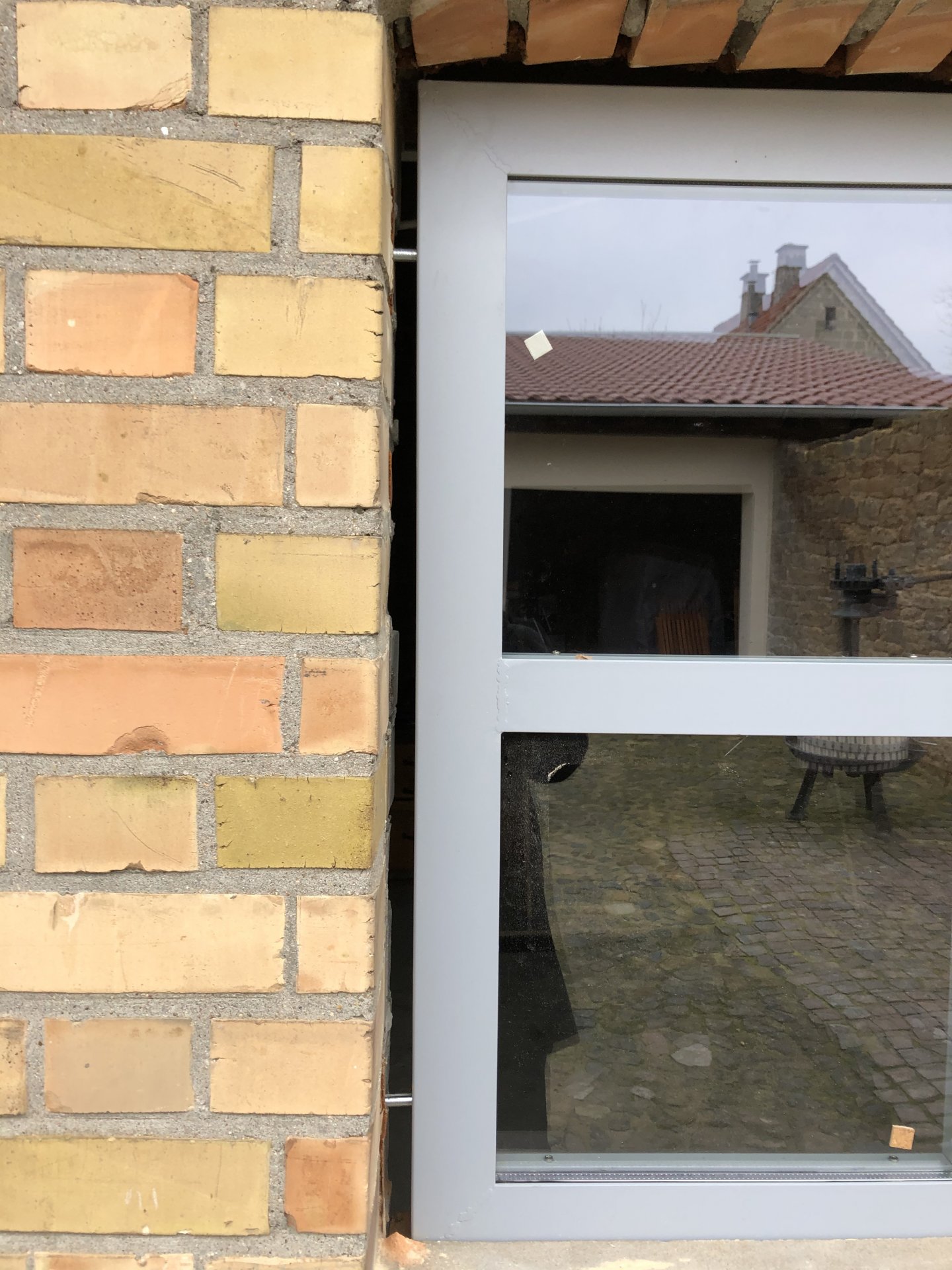

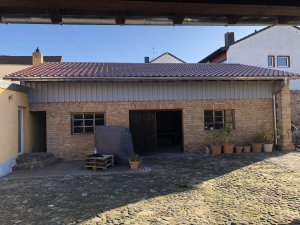

    ich habe in einem Nebengebäude Stahlfenster einbauen lassen.
    Der Einbau erfolgte aber ohne Abdichtung. So richtig Vergleichbares habe ich nicht gefunden. Außer, dass mir aufgefallen ist, dass Stahlfenster eigentlich immer bündig zum Mauerwerk eingebaut wurden. Das ist nun bei mir nicht der Fall. Wie auf den Bildern zu sehen ist, habe ich nun außen eine ca. 20mm breite Fuge. Ich vermute, dass der Fensterbauer, das Aufmaß von innen genommen hat. Hier ist die Laibung verputzt (oben eben ca. 20mm). Das nicht einmal gerade, weshalb auch die Fuge im Innenbereich von oben nach unten breiter läuft.

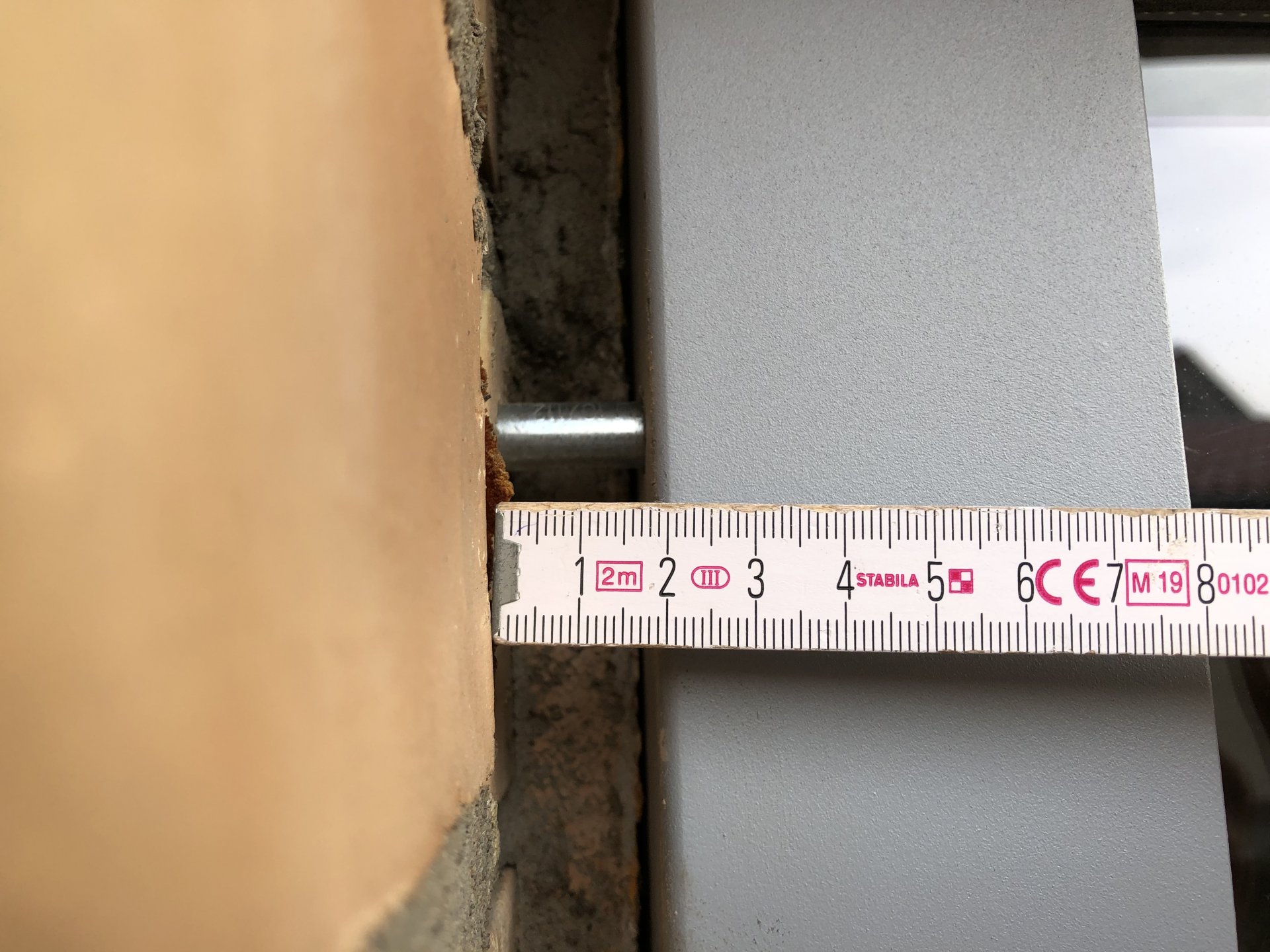

    Nach meinem Verständnis ist das Fenstermaß und der Einbau falsch bzw. irgendwie "einfach":
    Das Aufmaß hätte vom Mauerwerk erfolgen müssen und die Fenster bündig eingebaut werden müssen. Außerdem kann ich ja nun nachträglich keine Fugenband an das Fenster bringen. Das hätte man doch vor dem Aufbau aufkleben müssen, oder nicht?
    Eine umfangreiche Abdichtung nach RAL mit Dämmung ist hier jetzt nicht so entscheidend, meine ich; da das Nebengebäude quasi nicht beheizt ist (quasi heißt: es steht unsere Brennwerttherme drin, die natürlich Abwärme erzeugt). Ich würde es daher nur gerne frostfrei haben (so wie vorher, da waren Holz-Sprossenfenster drin - siehe Foto).Von außen halt schlagregendicht. Innen wie auch immer. Dämmung wäre meiner Meinung nach nicht erforderlich, da es auch einfache Profile sind (nicht thermisch getrennt)
    Außerdem hatte ich nicht so breite Sprossen bestellt (60mm). Die Sprossen sollten auch weiter "rauskommen" - jetzt sind sie quasi bündig zum Glas. Zudem wurde Pulverbeschichtung beim Einbau ein einigen Stellen beschädigt. Das wären aus meiner (Laien-)Sicht Mängel.
    Da ich eher Laie als Profi bin, wollte ich aber auch gerne Eure Meinung dazuhören. Ich habe schon oft gelesen, dass das hier ein Forum für "Bauexperten" ist. Ich habe ja aber die Fenster nicht im DIY selbstgebaut sondern von einem Handwerksbetrieb fertigen und einbauen lassen und hoffe daher auf Rückmeldung.
    Vielen Dank!
    Karsten

    Die Größe der Fenster passt schon so. Aber warum da jetzt keine Kompribänder eingesetzt wurden, erklärt sich vielleicht durch den Auftrag.
    Welche Fenstersprossen wurden denn beauftragt? Ich stimme Dir zu, dass diese jetzt ziemlich grobschlächtig aussehen.

    Wenn die Sprossen nicht dem beauftragten entsprechen ist das ein Mangel

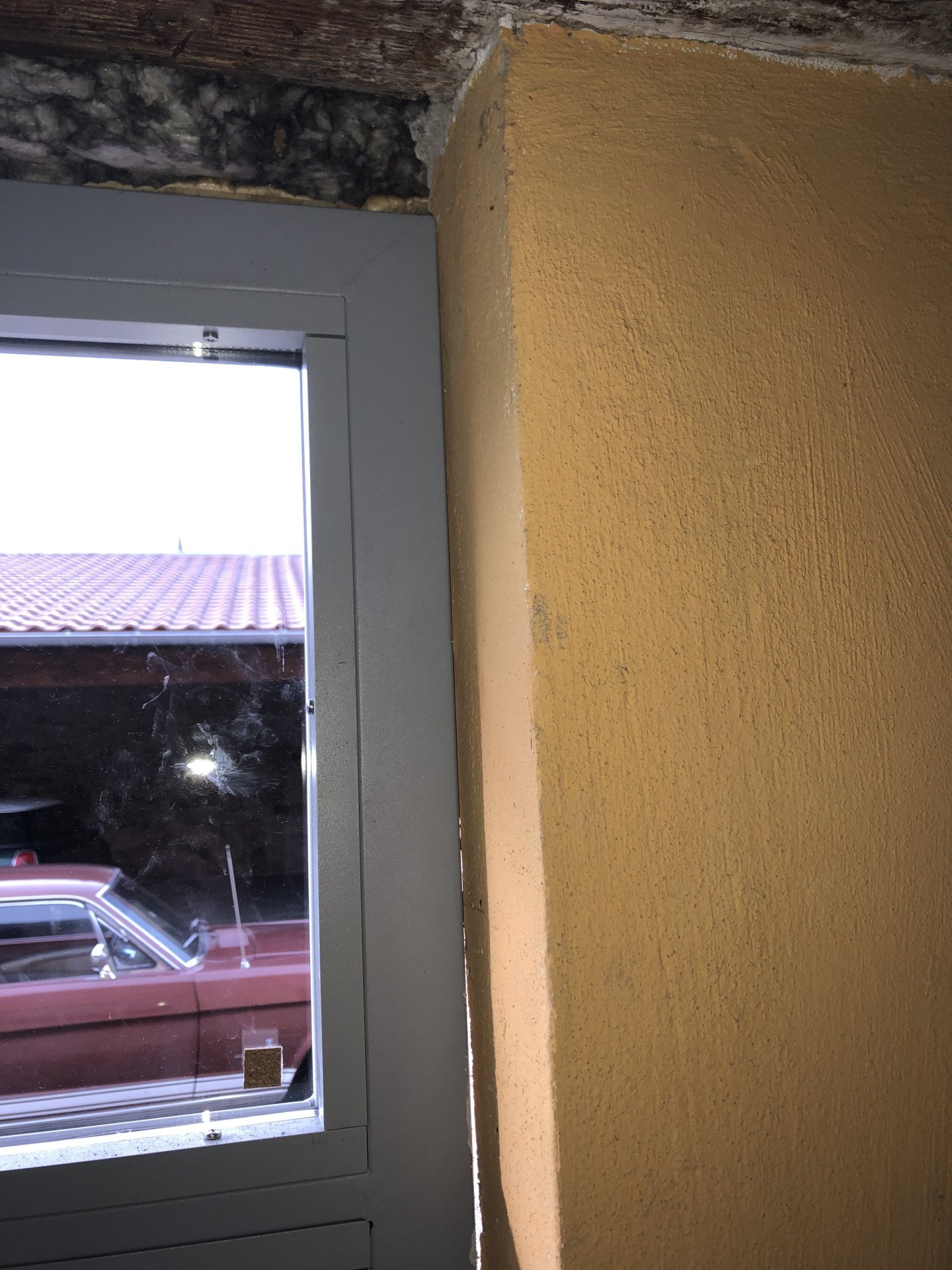

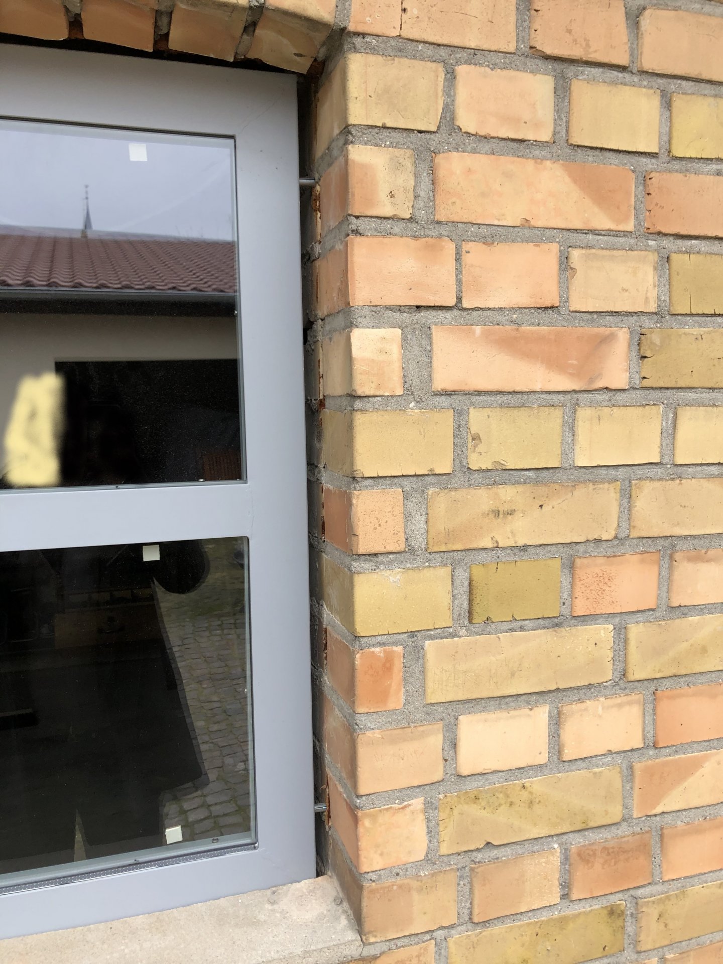

    abdichten kann man das sehr wohl noch sogar ohne allzu großen Aufwand

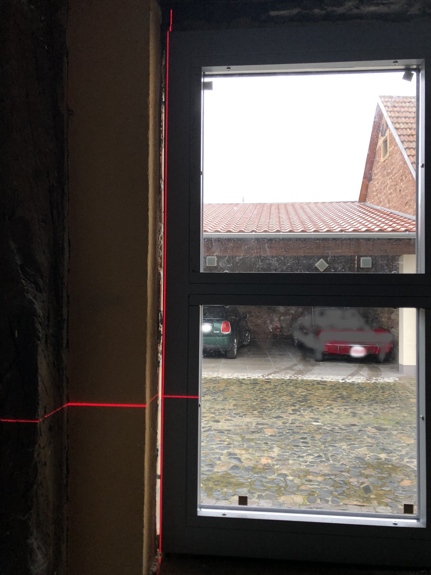

    die Wand ist wohl schief und das Fenster gerade eingebaut
    sieht eigentlich recht gut eingebaut aus so aufs erste !

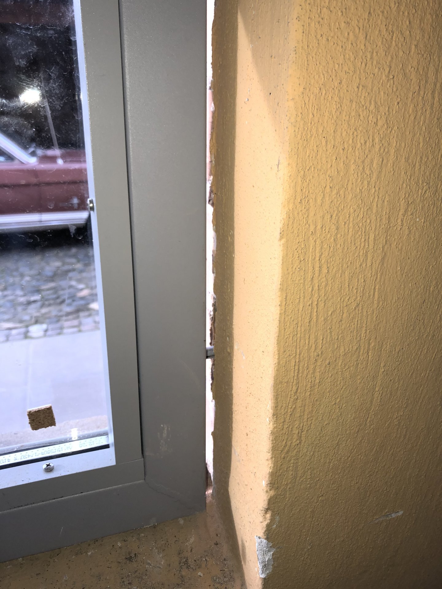

    In dem Fall der Garage/Scheune reicht es auch aus die Fuge mit Silikon abzudichten.
    Wenn es schön kalt ist, dann bekommst Du da aber auch noch ein Kompriband rein.

    Der Einbau im Sinne von "im Lot / in Waage" ist grundsätzlich für mich okay. Siehe auch Bild "16". Da gibt es jetzt eine Abweichung von ca. 2mm. Nicht schön, aber mit bloßem Auge kaum zu erkennen.

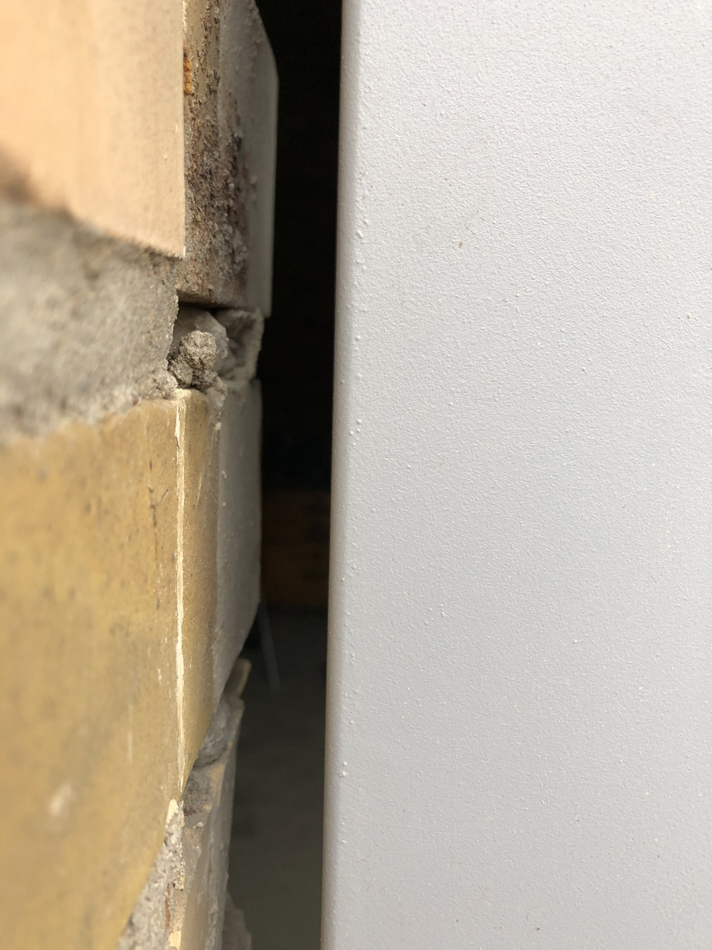

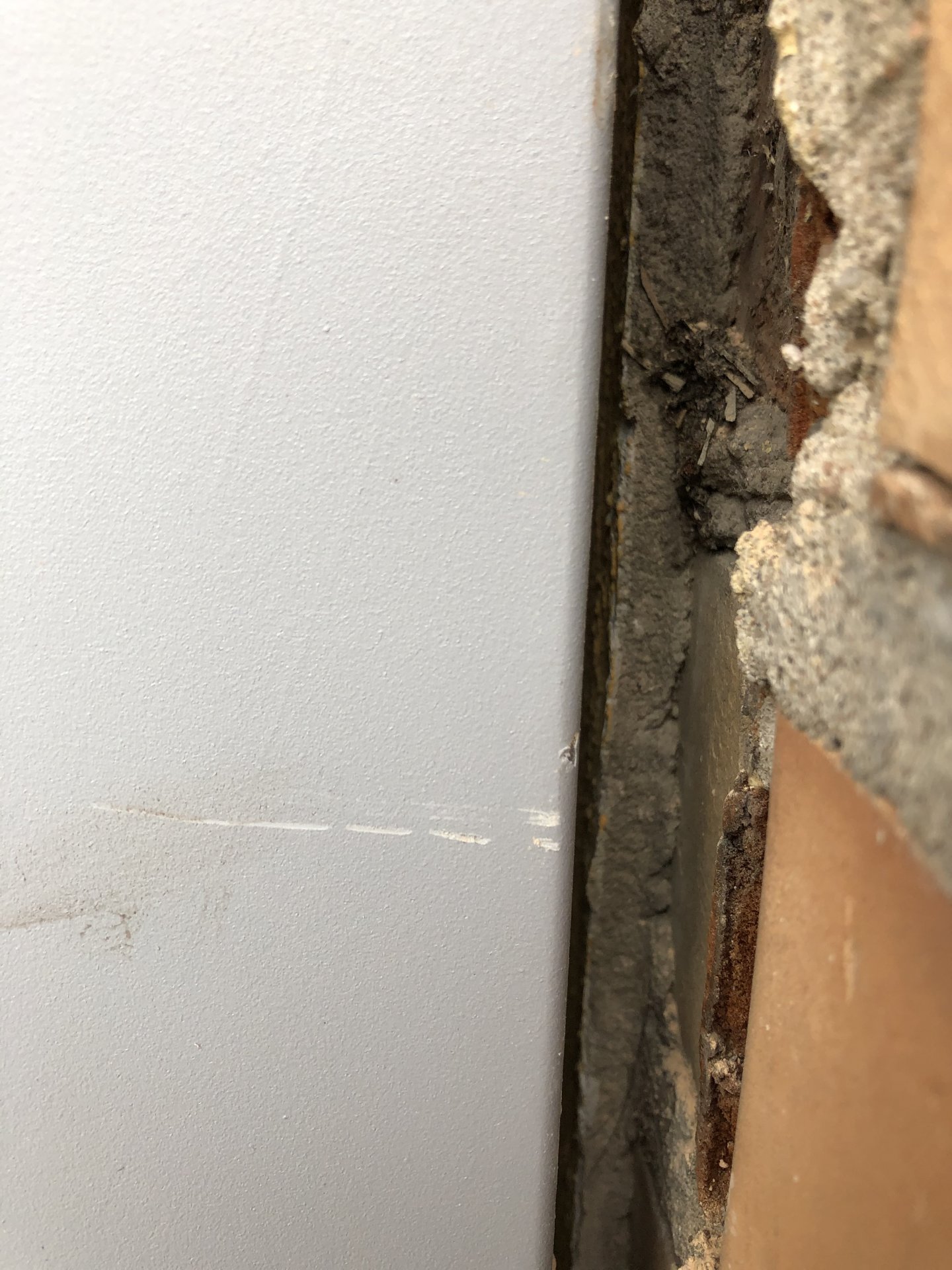

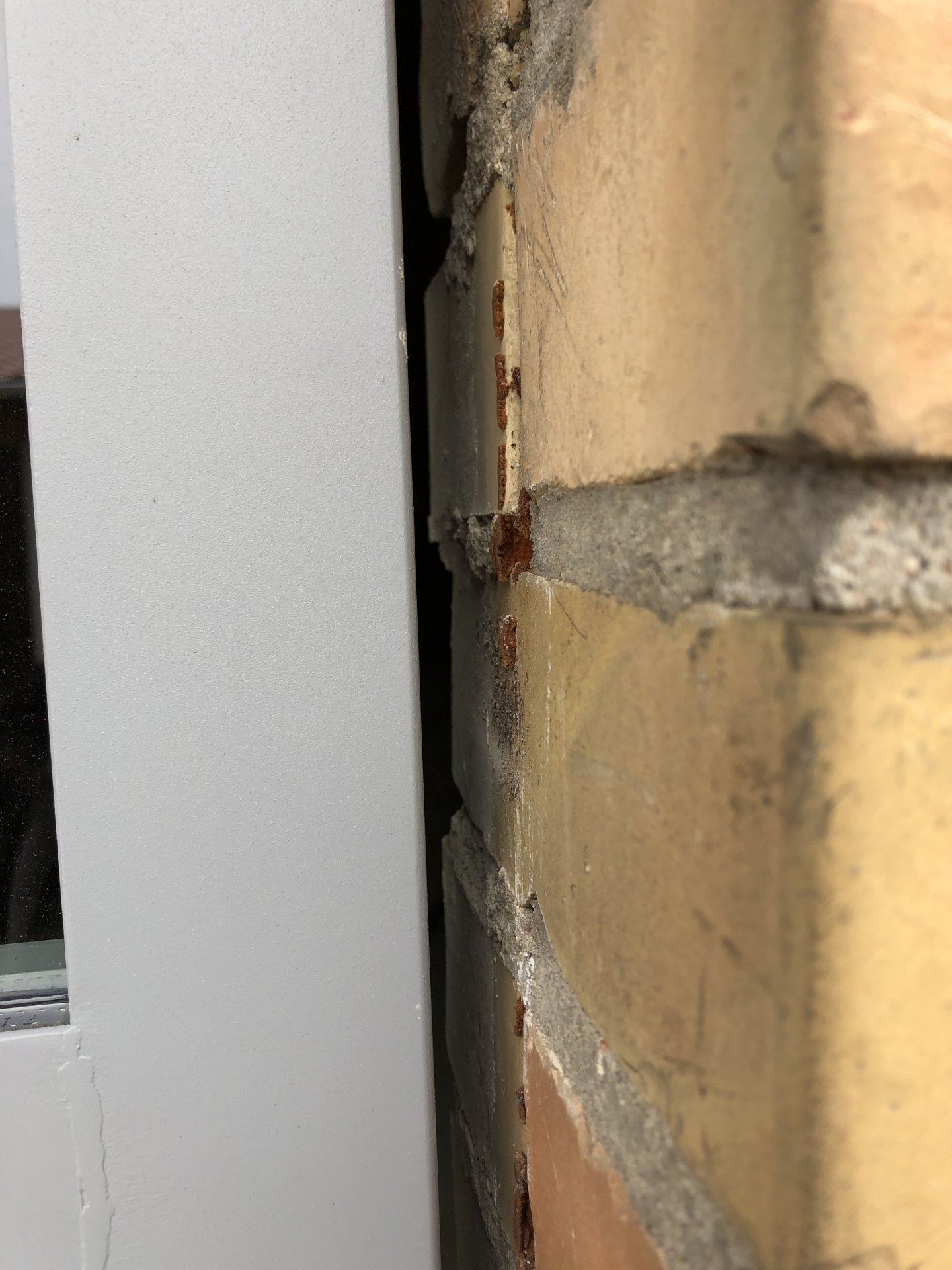

    Die Wand ist grundsätzlich nicht schief - nur der Putz in der Fensterlaibung. Es ist zwar so, dass die äußere Klinkerreihe nicht 100% im Lot ist, aber da wo das Fenster ist, ist es 100% gerade. Man sieht ein wenig auf den Bildern 11 und 12, dass da quasi eine Vertiefung ist, wo die ehemaligen Fenster eingebaut wurden. Hier sieht man dann auch die Stärke Putz in der Fensterlaibung.

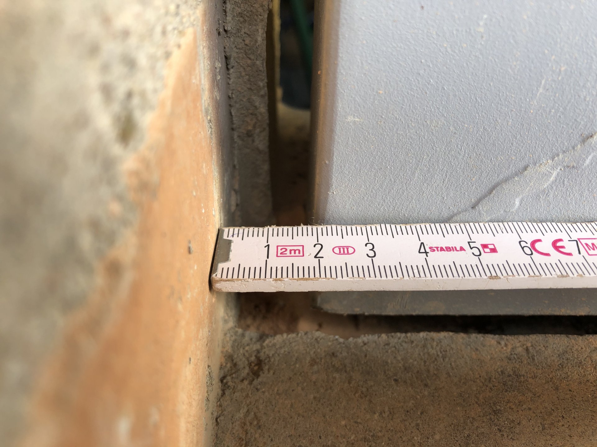

    Beim zweiten Fenster ist kein Putz und auch da ist aber eine relativ große Fuge. Ja, dass kriegt man sich zu. ich Frage mich nur, warum man da so eine Fuge hat. Wäre es nicht "richtiger", dass Fenster mit Dichtungsband/Multifunktionsband (auch wenn ich vermutlich 2 der 3 Ebenen nicht wirklich brauche. Schädlich ist es ja aber trotzdem nicht) umkleben und dann eben (fast) bündig einzubauen? Beim Linken Fenster (also dem, mit der Innenputz) hätte man durch die Vertiefung so quasi einen "fugenfreien" (also nicht sichtbare Fuge) Einbau hinbekommen.
    Beim zweiten Fenster gibt es so eine "Vertiefung" nicht. Für mich ist aber trotzdem unklar, warum das nicht etwas näher zum Mauerwerk ausgeführt wurde.

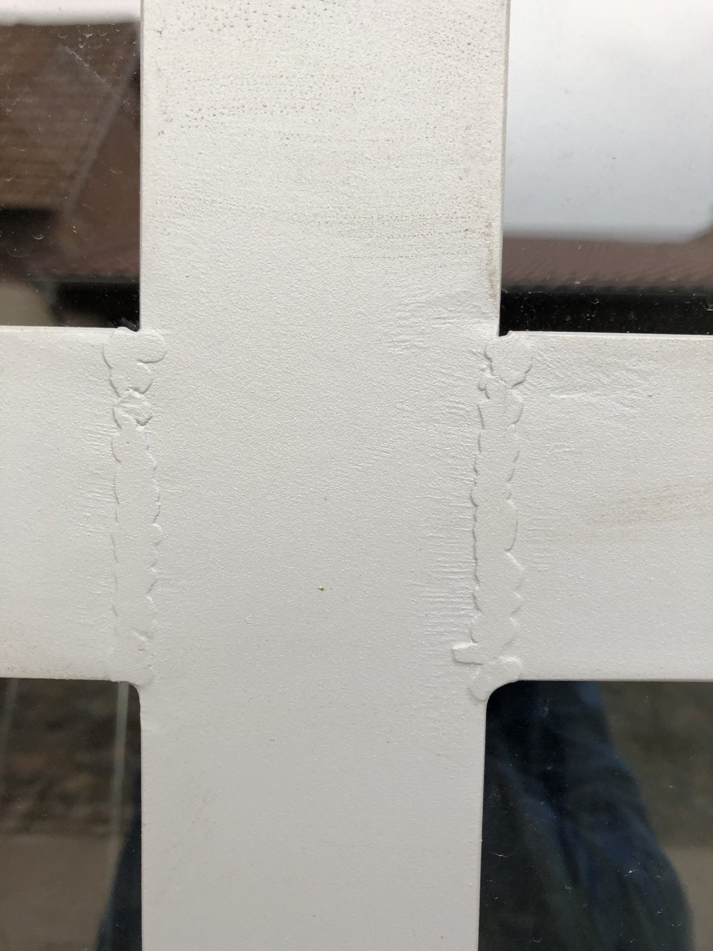

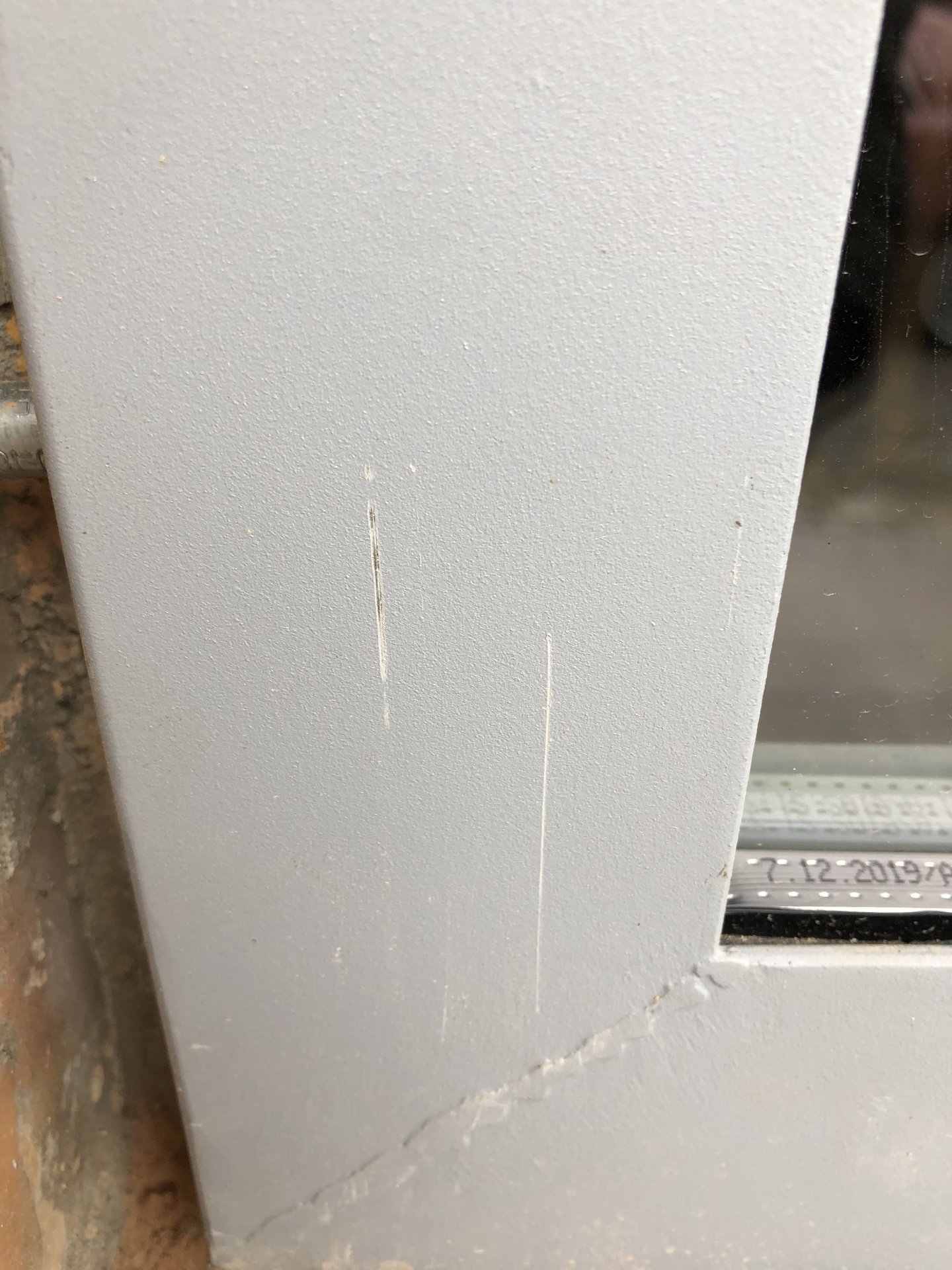

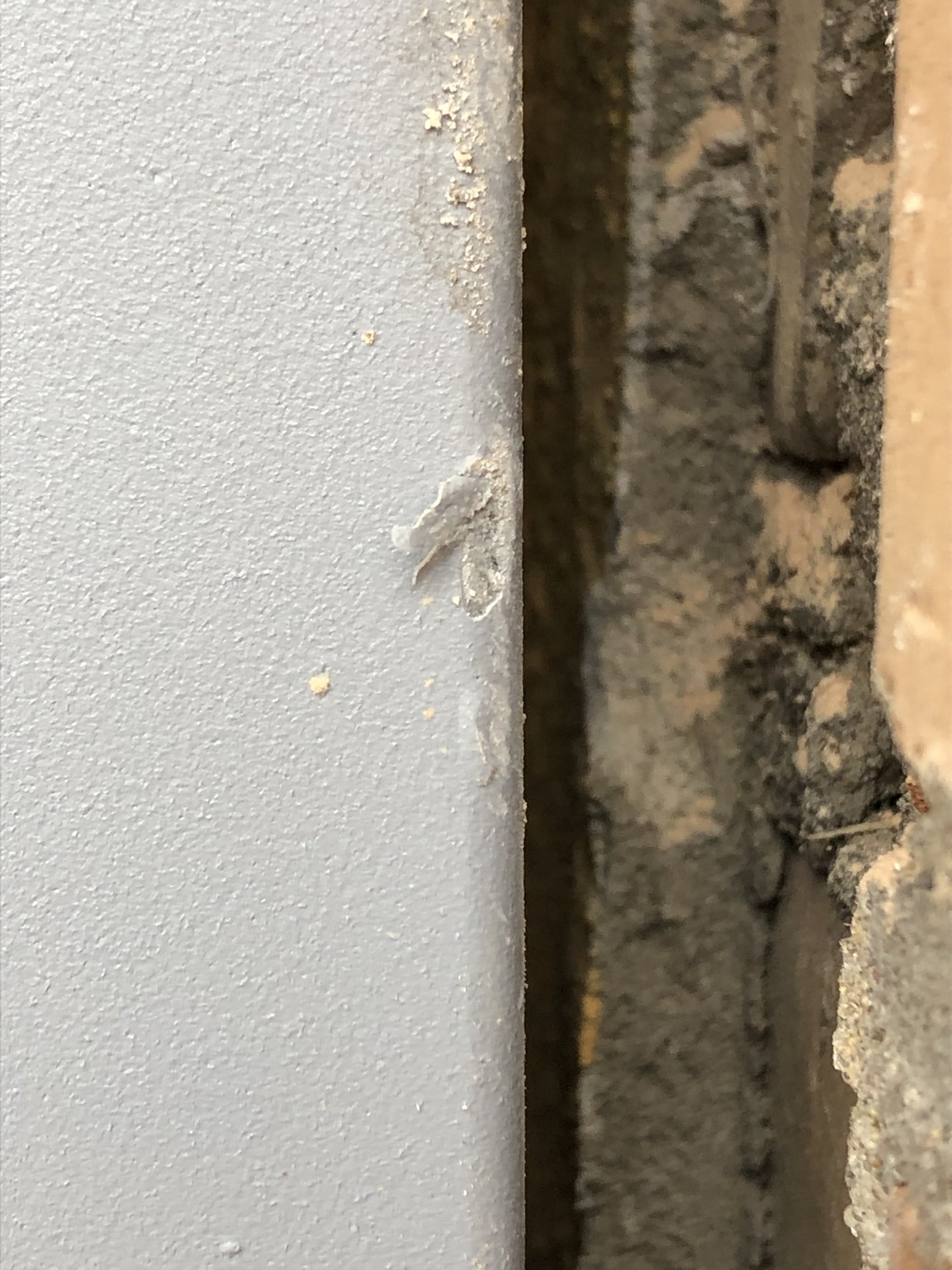

    Ich habe auch noch ein paar Bilder von den Beschädigungen gemacht. Ja, auch das kann man sicher überstreichen. Aber man macht ja nicht umsonst Pulverbeschichtung.

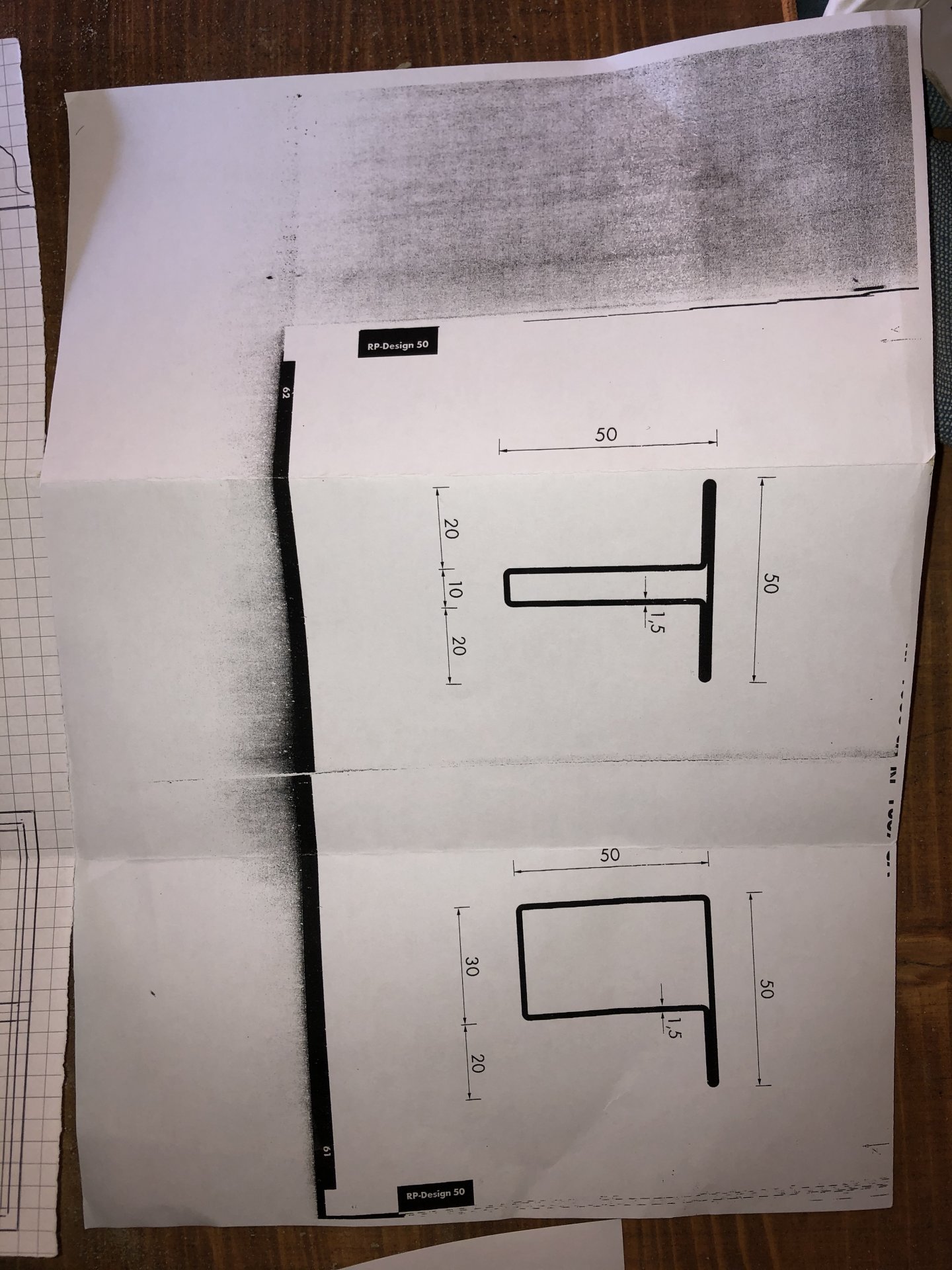

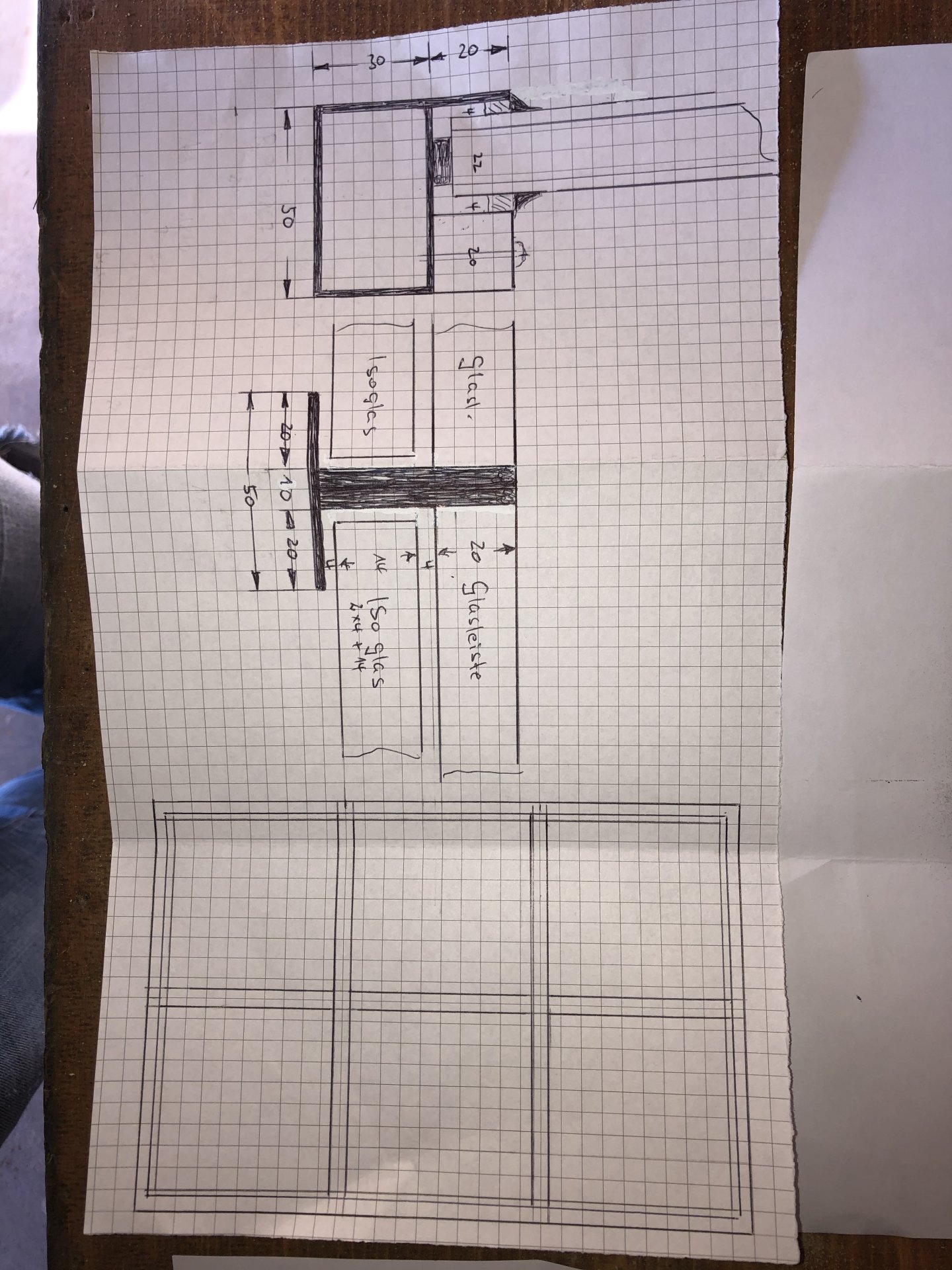

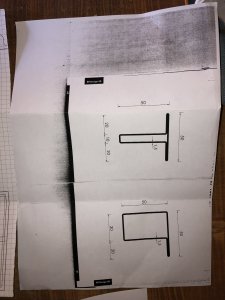

    Die Sprossenstärke hatte ich "so dünn wie möglich" besprochen. Wir hatten konkret über 40mm gesprochen. Auf der Zeichnung war dann 50mm - nach Klärung bei Auftragsvergabe, gab/gibt es das einfache RP Profil wohl nur bis 50mm. Jetzt sind es (ohne Absprache/Ankündigung) 60mm. Immerhin 20% mehr.

    Kompriband kommt nach dem Einbau. Hat der Hersteller den Wandaufbau vorher gesehen?

    Das Beiputzen der einen Laibung auf dem Foto wäre definitiv eine Zusatzposition gewesen.
    Die Kratzer sind schon etwas viel, auf der anderen Seite ist die Schweissnaht vom Fensterprofil ja noch hässlicher.
    Sieht ja aus als ob das vor Ort mit dem Bautrafo zusammengebraten wurde.

    Wenn bei dem Angebot nicht explizit ohne Abdichtung oder Abdichtung bauseits steht, dann bin ich schon der Meinung, dass das einigermassen luftdicht verschlossen gehört, Bauschaum+Silikon, besser Kompriband und Abdichtung nach RAL. Man baut sich ja eigentlich keine Fenster ein, damit es dann bei geschlossenem Fenster durchzieht.... Was sagt denn der Betrieb dazu bzw. was schlägt er vor ?

    Habe ich angehängt. Daraus werden auch die 50mm klar. Ich weiß, dass es auch Fineline.Proile gibt von RP, Secco usw. Aber die wollte kiner der von mir angesprochenen Handwerker verbauen, da alles immer davon sprachen, dass die Scheibe ja auch ausreichend Auflagefläche braucht. Da kann ich zwar sagen, dass es diese profile ja auch für bewegliche Fenster und viel größer ausgeführt gibt. Bei mir sind es ja feste Fenster. Das nutzt mir ja aber nix, wenn ich keinen Handwerker finde, der das dann auch macht. Wir hatten auch Angebot mit dem selben Profil für das Doppelte. Keine Ahnung, ob dann bspw. die Schweißnähte besser gewesen wären.

    Und die Profilstärke und Sprossenstärke steht ja im Angebot (Rp 1867)
    Die sichtbaren Schweißnähte kommen durch das zusätzliche verzinken stärker zum Vorschein.
    Ich hätte es nicht verzinkt, wenn es sowieso lackiert wird.

    Ja, das sind aber eben 50mm. Gefertigt wurden nun 60mm, am Rahmen sogar 70mm
