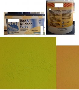

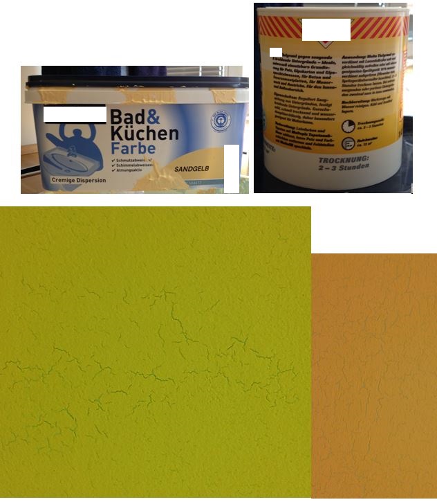

    Ausgangslage: Wohnung Neubau 5 Jahre alt. Untergrund: Stahlbeton und Rigips. Habe Badezimmer vor 1,5 Jahren neu ausgemalt. Verwendet habe ich Firmen- bzw. Perduktname entfernt Bad-und Küchenfarbe in Eisgrün. Da die Dispersionsfarbe dahinter eigentlich O.K. war, habe ich keinen Tiefengrund verwendet. Leider ist die Farbe an manchen Stellen abgebröckelt, deshalb habe ich vor 1 Monat neu ausgemalt.
    Habe "bröckelige" Stellen abgeschliffen und mit Moltofin glattgestrichen. Dann habe ich das ganze Badezimmer mit Firmen- bzw. Perduktname entfernt Tiefengrund behandelt. Anschließend zwei mal mit Firmen- bzw. Perduktname entfernt Bad-und Küchenfarbe in Sandgelb drübergemalt. Habe alles sauber trocknen lassen. Das hat eigentlich alles super ausgesehen.
    Nun betrachte ich mein Kunstwerk ein Monat später und sehe wieder feine Risse an der Wand. :wow Sowohl am Untergrund mit Rigips als auch beim Stahlbeton.
    Habe ein Foto angehängt, sowohl von den verwendeten Materialien und von zwei Stellen mit den Rissen
    Anhang gelöscht - Produktplacement
    Was würdet Ihr mir raten, was kann ich machen? Was habe ich falsch gemacht?

    Zu dick aufgetragen (die Farbe, meine ich)?

    Denke nicht, musste zweimal drüber malen, da sonst die alte Farbe noch durchgeschimmert ist.

    Sind die Arbeitsschritte nicht eher
    - lösemittelfreier Tiefengrund
    - trocknen
    - Füll & Glättspachtel
    - lange trocknen
    - malen
    Das oben schaut mir nach typischen "trockenes Flußbett" aus - resultieren aus dem langsameren trocknen deiner Spachtelmaße zur Farbe

    Gerade nicht, an den Stellen wo ich gespachtelt habe hält die Farbe super und ich habe keine Risse!
    Aber trockenes Flußbett wäre eine gute Beschreibung. Mir kommt es auch so vor, als hätte sich die gelbe Farbe nicht wirklich mit dem Untergrund verbunden, trocknet jetzt, und durch das zusammenziehen bilden sich risse.

    Dann wurde evtl. zuviel Tiefgrund aufgetragen (darf keinen geschlossenen Film bilden!)

    Wenn die Farbe fest ist und nicht blättert, würde ich einfach zweimal drüberstreichen und gut ist - Und ich würde Abstand von dem Farbenhersteller nehmen. ;)
