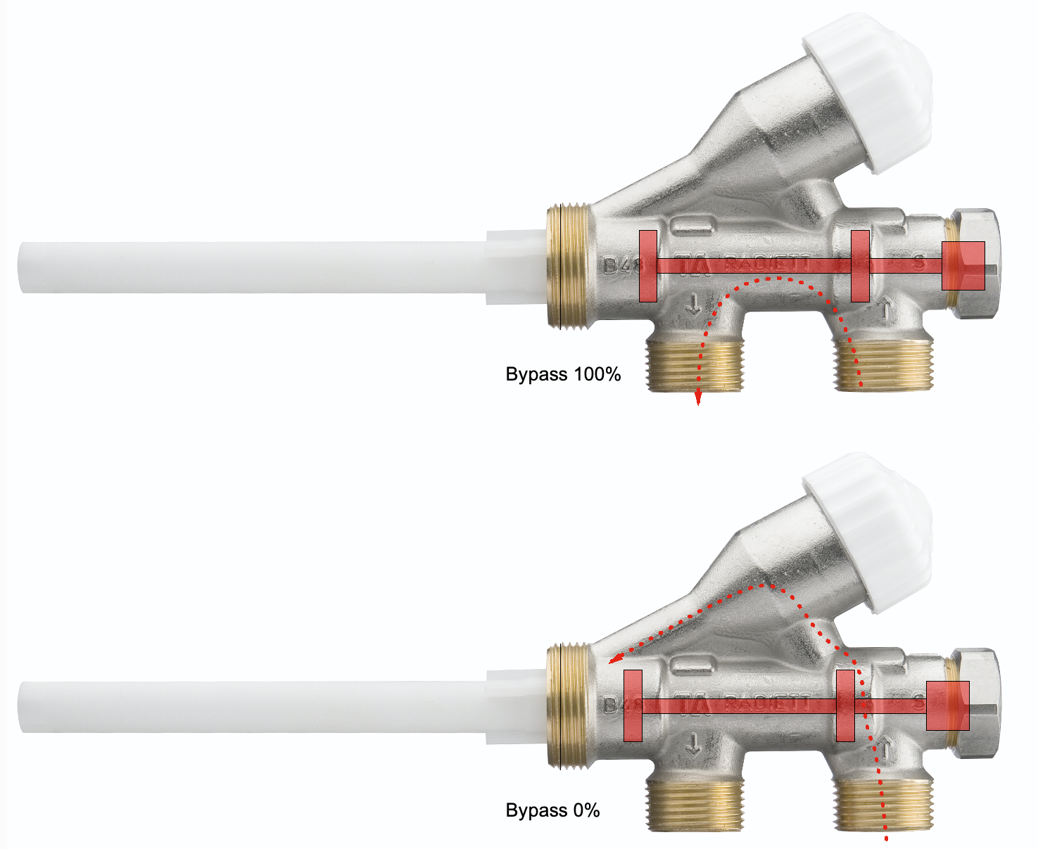

    Hallo, wir haben eine einrohrheizung in einer Wohnung innerhalb einer großen Wohnanlage. Wir möchten ein Heizkörper komplett abbauen, da er 1. nicht mehr geht und 2. wir den nicht vermisst haben. Der Hahnblock ist eine Radiett B48, die gibt es aktuell auch neu….
    https://heizung-billiger.de/317823-imi-heimeier-einrohrventil-ta-radietts-dn15-1-2-fur-seitlichen-einpunktanschluss-imi-50680005-7318792680502.html
    Kann ich das Thermostat einfach eindrehen und den Heizkörper abmontieren, oder ist da noch was zu beachten?

    Hallo, danke für den Hinweis, das stimmt natürlich. Mache ich. Mir ging es mehr um den Heizkörper, das Technische. Ich will nicht, dass mir dann Wasser aus dem Rohr sprudelt.

    Weiß hierzu keiner etwas? Ich habe mal den Hahnblock genauer angeschaut und versucht zu verstehen, wie er funktioniert. Stimmt das so wie auf dem Bild dargestellt? Zentrale Frage ist ja, ob der Rücklauf verschlossen ist, wenn ich den Bypass auf 100 % stelle. Leider finde ich dazu weder passende Videos noch Schnittzeichnungen vom Hahnblock.

    Bitte bedenken, daß der HK mit Absicht installiert wurde. Je größer die Heizflächen sind, desto geringer sind die benötigten Systemtemperaturen und desto effizienter läuft die gesamte Anlage.
    Wenn nun einfach HKs demontiert werden, sinkt damit die Effizienz der Anlage.
    Also nochmal in Ruhe darüber nachdenken.

    Der läuft doch nicht. Also ändert sich nichts. Aber Klaro, irgendwann tauschen wir alle. Wenn die Handwerker mal wieder wollen.

    Da liegt das Problem. Ein HK soll auch benutzt werden.

    da sprudelt aber so oder so das ganze Wasser aus dem Heizkörper selbst raus, das ist klar ?

    Ja ist klar, ist aber nicht 5 Geschosse mit je 20 HK
