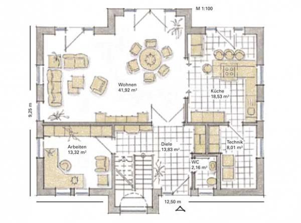

    Hallo Zusammen,
    habe hier mal Grundrisse hochgeladen und würde gern mal Eure Meinungen und vor allem Eure Kritik dazu lesen.
    Dies ist ein aller erster Versuch von mir, sich ein Bild über eine mögliche Aufteilung der Räumlichkeiten eine EFH zu machen.
    Wir haben uns erst vor kurzem entschlossen, das wir uns mal über Grundstücke (Bauvorschriften sind somit auch noch nicht definert) und EFH-Grundrisse informieren wollen. - Wir sind also noch Anfänger was dies hier betrifft.
    Die Bilder sind von einem Fertighaushersteller im äußersten Südwesten Niedersachsens. Dies trifft aber für den Anfang schon mal unsere Vorstellungen, wobei wir hier gern noch einen Keller dazu hätten, und der Technikraum dann zum HWR mit Zugang zur Garage werden soll.
    Was wir ändern würden, wäre das G-WC an das Arbeitszimmer in EG angrenzen zu lassen...
    So, jetzt bin ich mal gespannt über Eure Meinungen, und vor allem über Eure Anregungen worauf man beim ersten STEP bei der Hausbauplanung achten müsste.
    Danke vorab, Grüße Chris

    ueppig viel verkehrsflaeche habt ihr, an anderer stelle kneift es fuerchterlich, z. b. zugang kleiner essplatz. die kueche ist trotz der groesse gering moeblierbar. zugang technik nur ueber die kueche ist nicht geschickt.

    Küche funktioniert SO nicht vernünftig. 18,5 m2 Küche und derart wenig Platz zum Werkeln.....

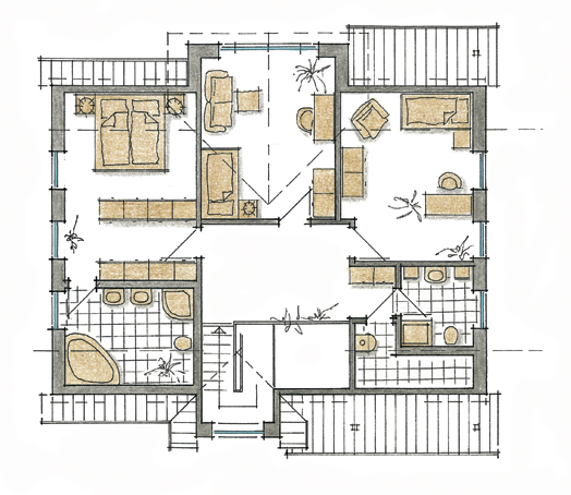

    Im OG wird viel Wert auf eine große Diele/ galerie gelegt. Kann man, aber wozu? Kinderbad: Was ist das für ein merkwürdiger Raum unter der Traufe???? Ein Verlies?
    Dürfte grundsätzlich funktionieren, aber mE noch Optimierungsbedarf.

    mir wäre es auch viel zu viel verkehrsfläche,
    welche nicht mal als stauraum vernüftig
    nutzbar wäre....
    dieses verlies im OG, ist das ein wc?

    WC? Glaub' ich nicht.
    Man öffnet die Tür und fällt darüber. Und dann dahinter, in der Abseite, das dunkle Loch...Verlies trifft's wohl am Ehesten....

    Besonders interessant wird die Abwasserführung durch das Arbeitszimmer :D.
    An sonsten - die Eingangsfront wird durch einen Minirisaliten zum Kippen gebracht, weil er aussermittig sitzt.
    Räume klein in grossem Haus - könnte die Überschrift lauten.
    Was daran entspricht denn Euren Vorstellungen?
    Die Anzahl der "richtigen" Räume? Das trifft auf 85% der Kataloggrundrisse zu.
    Die sinnfreie Raumverschwendung?

    Im Obergeschoß fällt mir auf, dass hier jeder modische Schnickschnack vertreten ist (vom Bad en suite, Eckbadewanne, Doppelwaschbecken, begehbarer Kleiderschrank), aber vieles nicht durchdacht ist: Wenn ich die gestrichelte Linie (hoffentlich richtig) als 2m Höhenlinie interpretiere, dürft Ihr in der Badewanne nicht aufstehen, ähnliches gilt für Sessel im Kinderzimmer, evtl auch Bett.

    ein wäscheabwurf kann aber auch nicht sein?

    ...und im Kinde-Bad ist ja schon ein WC.....mysteriös.....

    Im entsprechenden Musterhaus ist in dem Verlies oben Technik untergebracht.. ich meine Heizungskram. Warumd as nich in den Technikraum unten gewandert ist konnt emir er vor Ort Diensthabende auch nicht so genau erklären... .
    Der Flur oben kam mir im Musterhaus auch wirklich albern groß vor.

    Der arme Installateur, der dort was installieren darf (muss!).
    Kann sich wohl nur um eine Gastherme mit Durchlauferhitzer handeln...Zu mehr reicht der Platz nicht....

    Wie soll denn das Gäste-WC ans Arbeitszimmer anschließen???
    Warum bekommen in soooo vielen Grundrissen die Eltern eine Wellnessoase als Bad mit Doppelwaschbecken und allem Schnickschnak und Kinder und Gäste teilen sich ein winziges Bad mit einem Waschbecken? Okay, entspannt für die Eltern aber jeden morgen das Gezeter der kleinen Meute? Und falls die Kinder doch mal baden dürfen immer durch das Schlafzimmer? Nein, meine Welt wäre das nicht und als Kind käme ich mir da auch ziemlich ausgegrenzt vor. Ein Gästebad mit Dusche ist super aber dann doch bitte auch ein schönes Familienbad in das man gelangt ohne durch irgendein Schlafzimmer zu müssen. Jedenfalls meine Meinung bei "normalen" Familienhäusern, in Kreisen mit 500+x qm WFL mag man dies gerne anders sehen. :biggthumpup:

    Bis auf z.B. das Verlies - ist der Standard-Fertighaus-Grundriss, also
    ohne die Variationen, fast gut bewohnbar.

    ich meine mich an eine Stütze im EG zur Proportionsrettung zu erinnern.
    Symmetrie täte da gut - Dach darf ruhig amerikanischer werden.

    Allerdings haben wir einiges daran verändert, z.B. ist der Technikraum oben verschwunden, kein Ausbau vorne, die Galerie geschlossen, und insgesamt verkleinert (160qm).
    Wir fanden die Aufteilung an sich ganz gut, mit einigen Änderungen....
    Ein Kinderbad finden wir total praktisch, auch wenn unsere Maus noch klein ist, später werden wir uns sicher freuen, dass unser Bad nicht ständig blockiert ist. Im Übrigen haben wir unsere Badewanne gestrichen, wird jetzt auch nie benutzt und nimmt uns nur Platz..... also gleiche Ausstattung für alle.
