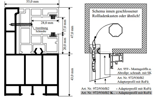

    Ich habe eine Neubauwohnun und moechte ein e-rollo einbauen. Der kasten befindet ist aussen und ist isoliert kfw70 standard. Auf dem Foto sieht man die Einbausituation. Mir stellt sich die Frage, ist hier der nachtraegliche einbau eines e-motors ueberhaupt moeglich?

    @Mujo84: Das ist kein Vorsatz-Rolladen.
    Sondern das ist ein Aufsatz-Rollladen (also Kasten über dem Fenster) mit Außenrevision. Sprich der Öffnungs- bzw. Wartungsdeckel ist außen. Braucht man in gewissen Situationen zB mit integriertem Insektenschutz.
    Bei deinem Fall ist eben einfach statt der Insektenschutzrollo eine Blinddeckel aufgeschraubt (~ 4 cm).
    Öffnungsdeckel abschrauben, Stopper an der Endschiene abschrauben, Rollo ganz hochziehen. Dann kannst du die Lamellen nach außen ausfädeln. Die oberste Lamelle ist dann mit Federn in der Welle eingehängt.
    Beispielbild: http://img1.jalousiescout.de/30010002/wellenset_panzer_sicherungsfeder_gebogen_welle.jpg
    Federn an der Welle rausdrehen und Gurt von der Gurtscheibe (im Kasten) lösen. Somit sind mal die Lamellen entfernt.
    Dann kannst du die Welle inkl. der Gurtscheibe rausnehmen und einen Rohrmotor inkl. Adapter für die Welle einbauen.
    In deinem Fall ist das etwas kompliziert, weil du das alles von außen machen musst (Erdgeschoß wird das nicht sein?) und dort auch wenig Platz ist.
    Auf jeden Fall brauchst du einen zweiten zum halten.
    Kleiner Tipp noch: Ich würde, bevor ich einen Motor bestelle, schon mal testweise die Lamellen ausbauen und nachsehen welche Welle drinnen ist. Es gibt 40 mm und 60 mm Wellen, und welche du hast, solltest du vor der Bestellung des Motors wissen ... oder du kannst es auf anderem Weg erfahren, in dem du zB nachfragst, welcher Hersteller das ist und wann die Rollo gekauft wurde.

    ... Stimmt fast was Romeo schreibt. Allerdings handelt es sich hier um eine 2-teilige Rolloschiene mit Grundprofil welches eingeputzt wird und der eigentlichen Führungsschiene, die aus der Grundschiene raus geklippst werden muss, sonst bekommst du den Rollopanzer nicht raus, da die innere Lichte Breite kleiner als die Rollopanzerbreite ist.
    Da es sich um einen Maxipanzer handelt wird die Rollowelle zu 99% eine 60er Stahlwelle sein.

    Hab ich das richtig verstanden, dass wenn ich die fuehrungsschiene von der grundschiene rausklipse, dass ich dann die lamellen einzeln raus nehmen kann? Oder muss ich doch die grundschiene vom mauerwerk trennen? Ich moechte so wenig wie moeglich beschaedigen. Die wohnung befindet sich im eg und die rollos sind somit leicht zugaenglich.
    Seht ihr grundsaetzlich sonst irgendein hinderniss, warum es nicht gehen sollte?
    Viele gruesse
  11. Voda
    Voda
    24.03.2009
    300
    Bauzeichner
    92699 Trebsau
    Ne nicht die Lamellen einzeln rausziehen, der gesamte Rollobehang ist dann frei und kann nach vorne weg genommen werden.
    Grundschiene bleibt drin, nur Rolloführungsschiene raus klippsen (mal schauen, sind manchmal noch in der Rollolaufnut zusätzlich verschraubt zum Grundprofil hin)

    @Mujo84: Ja, das ist quasi ein Führungsschiene in der Führungsschiene (wartungstechnisch genial!).
    Kenne den Hersteller aus der Ferne nicht, aber vom Prinzip her ist die dann stirnseitig befestigt (also zur Mauerlaibung hin).
    Schaul mal im unterem Bereich in die Schiene rein, dort findest du sicher eine Schraube mit der sich das lösen lässt.
    Manche Hersteller klipsen das bloß, dann ließe es sich herausziehen.
    Zitat voda:
    Diese Vermutung teile ich ebenfalls, weil die Aufsatzkästen generell groß genug sind um nicht bei der Welle Platz sparen zu müssen.
    Daher sollte eine Umrüstung auf Motor möglich sein.

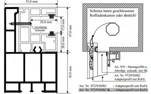

    Hier mal eine Skizze von den Rolloführungsschienen zweiteilig und dem Abrollprofil. Vielleicht kannst du es dir dann besser vorstellen.

    Danke fuer die skizze. Wenn ich das richtig sehe muss die schraube raus u dann aus dieser fuehrung raus (also seitlich). Nun ist bei mir jedoch auf der einen seite das fenster u auf der anderen das mauerwerk. Hoffe dass es trotzdem gehen wird.
