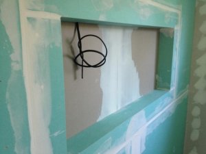

  12. #12 Gast943916, 15.07.2013
    Gast943916
    Gast943916 Gast

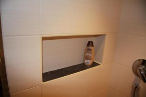

    Baden-Württemberg
    also unsere wurde gemauert. Die Wand ist etwas dicker ausgefallen (25 cm) da auf der Rückseite der Wand der Spülkasten fürs WC mit drin ist.
    Die Tiefe nutzbare Größe von 56 cm x 27 cm x 12 cm ist bisher immer ausreichend gewesen.

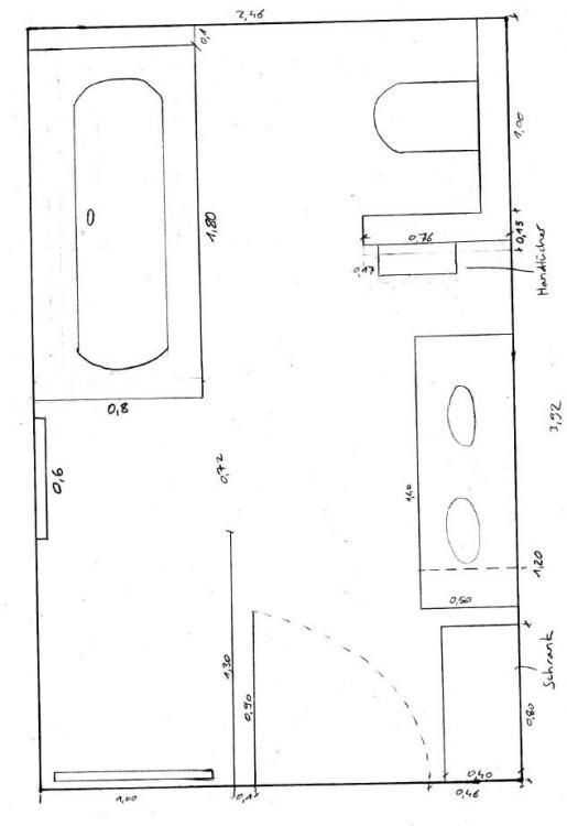

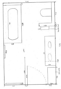

    Wo würdet ihr die Duschnische platzieren?
    Hier ein Entwurf unserer Badplanung:
    Anm.: Ob 1,30 m Duschwand oder evtl. doch geschlossene Dusche wg. Platzmangel ist noch zu klären.
  16. Aeryn3
    Aeryn3
    22.02.2013
    46
    Projektleiterin
    H
    Wir haben in dieser Planung an der Rückwand der Dusche unten eine Duschrinne eingezeichnet.
    Ebenfalls an der Rückwand könnten wir uns vorstellen eine Rainshower-Dusche einbauen zu lassen.
