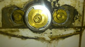

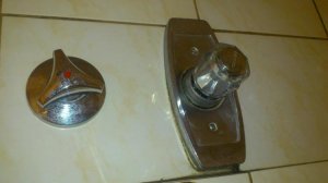

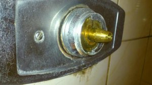

    unser Temperaturregler der Dusche ließ sich eine Zeit lang nur noch sehr schwer drehen. Letztens ist es dann passiert dass er nur noch durchdreht und seitdem haben wir keine Temperaturregelungsmöglichkeit mehr. Das Problem ist anscheinend der auf dem Foto ersichtliche, innenliegende Regler, der sich nur noch mit viel Gewalt (Zange) drehen lässt.
    Da ich nicht gleich mehrere Hundert Euro für einen Klempner ausgeben möchte, lässt sich dieses Problem doch sicherlich von alleine beheben, oder? Ich weiß leider nicht genau wie das Problem verursacht wird (Kalk? deformiertes Gewinde?). Für hilfreiche Tipps bin ich sehr dankbar

    Das Ersatzteil kostet schon sicher mehr als der " Klempner"!
    nee das ist nichts was man reparieren kann, da geht nur Ersatzteil wechseln. Sieht nach einer Hansa Armatur aus?

    Wenns die Kartusche noch gibt kann nur die gewechselt werden. Wenn man sie denn noch aus der Armatur rausgeschraubt kriegt, manchmal brechen die dabei in der MItte auseinander weil die hinten mit dem Armaturenkörper zusammengebacken sind.

    Es handelt sich um eine Grohmix Armatur. Welches Baujahr kann ich allerdings nicht sagen.
    Das Bauteil sitzt auf jeden Fall sehr fest. Mal sehen ob ich das ohne Schäden ausbauen kann.

    raus und einmal neu würde ich sagen...
    und dann direkt mal gründlich putzen, die Fotos hätte ich mich gar nicht getraut einzustellen ;)

    Ich habe so eine ähnliche Kartusche (hansa) auch schon mal komplett ausgebaut, in alle Einzelteile zerlegt , in Essig eingelegt, gereinigt, Dichtungen geschmiert und wieder zusammengebaut. Einzig die Temperatur Skala konnte ich nicht mehr exakt justieren wegen Materialverschleiss.
    seitdem funktioniert jedenfalls die Einstellung und Funktion wieder einwandfrei.

    die Kartusche und sämtliche Einzelteile gibt es nach wie vor im Online-Handel bei Händlern, die Grohe-Ersatzteile vertreiben.
    Kostet so ca. 100-130€
    https://www.reuter.de/grohe-thermoelement-grohmix-47010-bis-baujahr-79-bimetall-1-2-a484797.php
    Man kann das Teil aber auch entkalken, fetten und wieder einbauen, funktioniert auch.
    Ringschlüssel an dem großen 6-kant ( glaube 32SW) ansetzen und rausdrehen.
    Habe die letzten 45 Jahre das Teil mehrfach entkalkt und 1 x durch eine neue ersetzt.

    Ich hatte die Armatur erstmal nur soweit auseinandergenommen, um sie mal richtig zu reinigen (sah ähnlich aus wie auf dem Bild oben) Aber festgekalkt ist die Kartusche auch. Also großen Schlüssel besorgen, und werde ich schauen, ob ich sie zerstörungsfrei herausbekomme. Toll, daß es noch Ersatzteile gibt !
