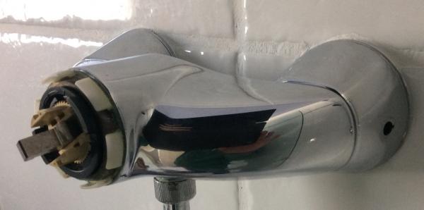

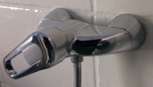

    Ich habe eine Duscharmatur (sieh Anhang) und ich habe keine Ahnung, wie ich sie abmontieren kann. Hat jemand eine Idee? Die Verschraubung ist wahrscheinlich mit Rosetten bedeckt.
    Ich kann mit einem Inbus den Griff von dem Mischer abmontieren (das hilft aber nicht weiter).
    An beiden Seiten befinden sich kleine Blenden. Dahinter gibt es ebenfalls kleine Schrauben, die ich mit einem Inbus aufdrehen kann. Ich habe aber nicht bemerkt, dass es etwas ausgewirkt hat.
    Für jede Antwort würde ich mich sehr freuen.

    Also ich sehe schrauben ... Ausen an der Manschette ... ggf. sogar unter der stumpfen Abdeckung des Hebels.
    Die Schrauben an der Rosette KÖNNTEN die Rossette gegen verdrehen sichern und damit die Amatur halten. KÖNNTEN!
    Bevor man hier rumfummelt und sinnloserweise Kratzer verursacht, sollte man herausfinden, welches Modell das ist und das Manual besorgen.
    Bevor man das Manual besorgt, sollte man überlegen, ob das Ding tatsächlich runter muss.

    Vermutlich ist die Armatur gesteckt und mit den Madenschrauben links und rechts an den Rosetten gesichert.
    Also Madenschrauben öffnen und kräftig ziehen ....
    Meistens verrecken die O-Ring Dichtungen bei der Aktion und das nächste Problem steht ins Haus ...
    Neue O-Ringe müssen her ....
    Die Armatur sieht nach Baumarkt aus .... also erst mal dort erkundigen obs Ersatzteile gibt.
    Wenn nein ... überlegen obs was *gescheites* sein darf oder obs wieder Noname wird, das man beim kleinsten Stäubchen dann auch wieder entsorgt ....

    Danke für die schnellen Antworten.
    Ich werde gleich noch zum Baummarkt fahren um zu schauen, ob es ähnliche Armaturen gibt. Ich hätte aber von einer "Baummarkt"-Armatur nicht erwartet, dass man sich so wie Mühe gibt und das Design so gestaltet, dass man die Schrauben nicht sieht.
    Auf der anderen Seite sehe ich leider keine Marke auf der Armatur.
    Die Armatur muss ab, da sie wahrscheinlich verkalkt ist (warmes Wasser läuft sehr langsam).
    Ich habe beide Inbusschrauben an beiden Seiten gelockert, Hebel abmontiert und gezogen -> nichts bewegt sich.
    Auf dem 2. Bild kann man sehen, dass es noch eine große Schraube unter dem Hebel gibt (unter den weißen Plastikteilen). Ich habe aber keine Ahnung, wie ich das Abschrauben kann, ohne die weißen Plastikteile kaputtzumachen (ich bräuchte hier einen dünnen 45-Schlüssel). Ob das überhaupt was bringt?

    Die weissen Dingens sind Kunsstoffnasen. Diese Kunsstoffnasen halten den "Kotflügel" der Armatur. Dies alle Gleichzeitig nach innen gedrückt und die Verkleidung abziehen. Die Maden hinten sollten dabei raus sein. Drunter kommt dann ein Armaturkern extraordinär zur Erscheinung. Und ja: Genau DAS ist Baumarkt. Zusammenklicken und nie wieder einfach auseinanderbekommen ....

    Nach der Kartusche zu urteilen ist das Hansa.
    Das ist ne Hansa Ronda oder Star vermutlich mit nem zweifarbigen Griff ...
    zu finden unter *historisch* ;).
    Das war mal ne Weile so ne Modemarotte mit den verdeckten Anschlüssen ....
    Wie so manches unnötige Gefummel setzte es sich nicht durch.
    Dort gibts auch ne Explosionszeichnung ....

    Von der Explosionszeichnung werde ich nicht viel schlauer (leider keine Montageanleitung dabei). Es sieht aber so aus, dass ich einfach die 2 Schrauben an den Seiten abschrauben müsste und das Ding abziehen müsste. Vielleicht habe ich nicht stark genug gezogen. Morgen versuche ich's noch mal.

    So, es hat geklappt. Man musste nur noch kräftig ziehen.
