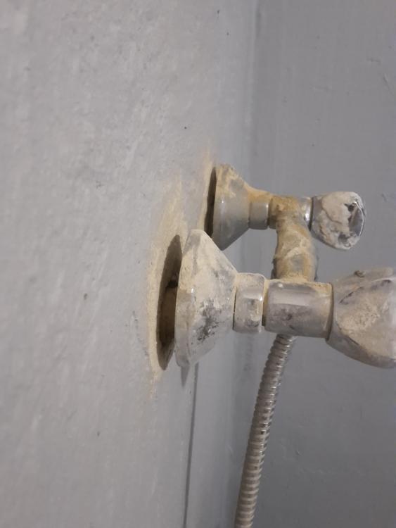

    Hallo, der Fliesenleger hat keine Dichtungsmanschette angebracht, bevor er verfliest hat. Nun ist verfliest worden und der neue Brausethermostat ist auch drauf, die Rosetten des Thermostats sind ziemlich locker.
    Ich weiß nicht, wie oder ob unter den alten Fliesen bzw. mit dem alten Thermostat abgedichtet wurde, aber ist es nicht beim Duschen jetzt so, dass ständig Wasser in die Wand hinter die Fliesen läuft?
    Wenn ja, wie dichte ich am besten ab?

    das soll "NEU" sein ?
    total verdreckt, war das der Fliesenleger ?
    dann Armatur abbauen Fliesenn raus, Dichtmanschetten drauf und alles neu.
    warum das Ding nicht passt sollter Sanimann wissen.

    Nein, das ist der alte. Der neue ist einfach draufgemacht worden und die Rosetten sind locker/klapprig.
    Ist es wirklich notwendig, die Fliesen abzumachen?

    ist zwar nicht fachgerecht, aber evtl. die Anschlüsse vor Montage mi Silicon abdichten

    es war ein Installateur bei mir und hat das so montiert. Er meinte, es bräuchte keine Abdichtung.

    Wurde ueber die alten Fliesen druebergefliest ? Las sich grad ein bisschen so.
    Wenn die Rosetten labbrig sind liegt das normal daran, dass die Verschraubung zu lang ist, kann Position der Wandscheibe oder der Dackelbeine sein.
    Kann man aber auch zur Not mit Silikon an der Wand festkleben....

    Es wurde neu verfliest, die alten kamen ab, aber es wurde die Wand nivelliert, weshalb jetzt die Verschraubung um 1 cm weniger weit aus der Wand herausragt.
    Ich werde es wohl mit Silikon festkleben versuchen, nachdem ich zuvor die Armatur entfernt und das Loch ebenfalls mit Silikon ausgefüllt habe.

    Wenn man Deine Anfragen mal von Anfang an betrachtet, hast Du gelogen und nie klar gemacht- trotz mehrerer Nachfragen -daß dies DEIN Objekt ist und Du keine -aber wirklich KEINE Ahnung vom Handwerk hast.
    Aufgrund der absolut UNFACHMÄNNISCHEN Installation der im Bild abgebildeten Armatur - gehe ich - von der rein subjektiven Annahme aus - das dies KEIN Fachmann verbrochen hat....

    wer auch immer das getan hat :-)
    Von der Lösung mit dem Silikon würde ich Abstand nehmen.
    Das mag vielleicht erstmal so aussehen als würde das funktionieren,
    aber niemand, wirklich niemand, sieht ja dahinter und weiß was dort passiert.
    Im Hintergrund läuft das Wasser vielleicht munter hinter den Fliesen ab und zerstört die
    Bausubstanz. Und wenn der Fliesenleger, oder wer auch immer, da schon gepfuscht hat, dann
    wird es im Sockelbereich vielleicht auch nicht viel anders aussehen.
    Das tückische ist die Tatsache, dass da am Anfang scheinbar alles in Ordnung ist. Man die Sache vergisst
    und scheinbar immer noch alles in Ordnung ist.
    Und in ein paar Wochen, Monaten oder Jahren kommt das böse erwachen.
