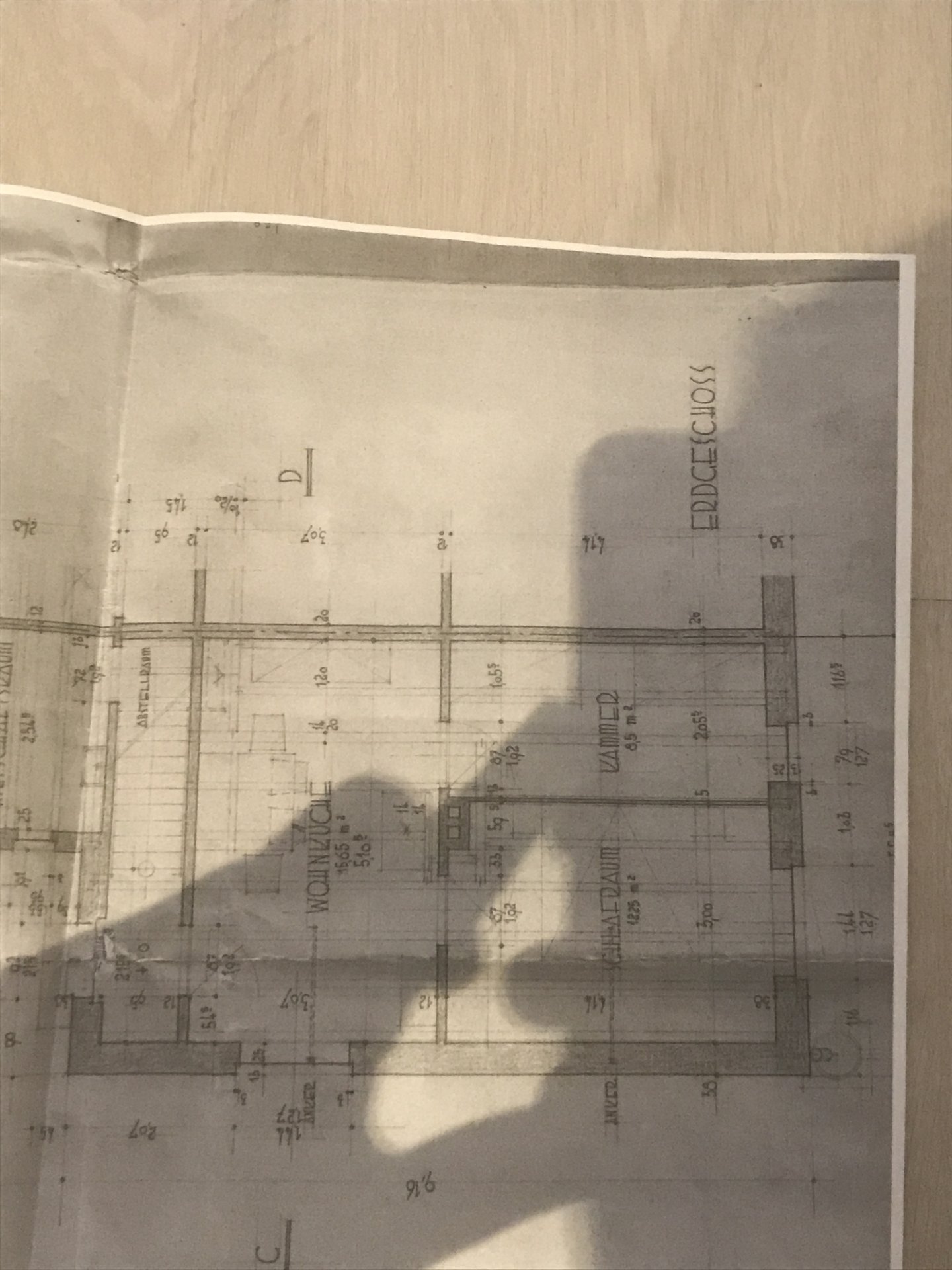

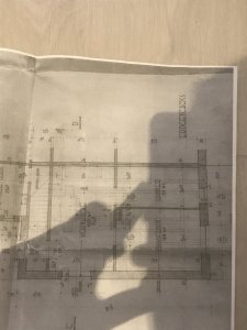

  19. Chrxx
    Chrxx
    29.03.2020
    12
    So sieht der Balkenverlauf aus. Abgerissen werden sollen die Wände mit dem Schornstein und die Wand an der Treppe.

  20. SvenvH
    SvenvH
    22.11.2019
    4.170
    1.584
    Ich würde oberhalb der Balken links und rechts neben die zu stützende Wand Kanthölzer befestigen. Z.b. Gewindestangen durchbohren. Gerade die Tür im OG bildet eine Schwachstelle. So kannst du das Mauerwerk komplett fixieren, ohne das zuviel runter fällt.
