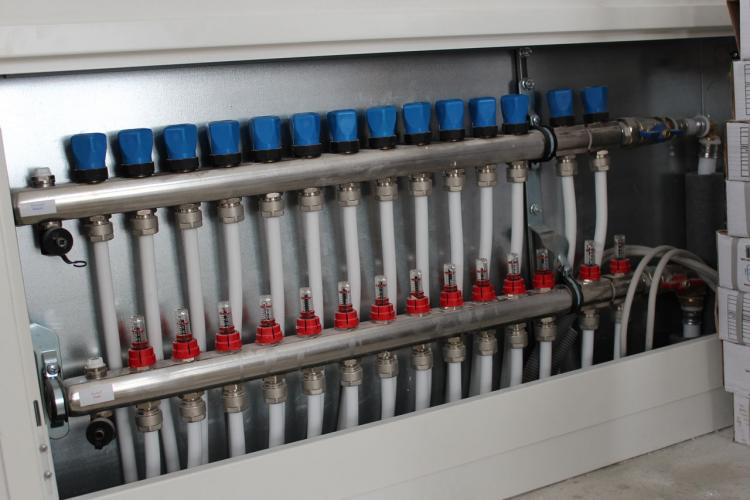

    ich habe in meinem Haus irgendwie ein Problem mit der Fußbodenheizung. Das Haus hat 3 Stockwerke und hat eine Luftwärmepumpe. Im Keller ist es in allen Räumen immer relativ warm. Im EG wird es schon kälter und im DG ist es heute wirklich schon sehr frisch. Im Keller habe ich momentan elektronische Stellantriebe, im EG und DG sind die Ventile komplett offen und müssten eigentlich auf voller Leistung heizen.
    Ich habe mir heute mal den Verteiler genauer angesehen. In dem Verteiler sind TopMeter verbaut, die ja für eine Abstimmung gedacht sind. Leider war es mir nicht möglich, irgendein System zu finden, wie diese TopMeter eingestellt sind. Egal ob das Rohr 40m oder 120m lang ist, der Durchfluss steht irgendwo zwischen 0 und 1l/min. Einige Ventile mit 40m Länge stehen aber auf 3l/min. Kann das denn richtig sein?
    Als das Estrichprogramm lief, waren die Räume aber alle schön warm.
    Mein Heizungspfuzi hat mich leider erpresst und wollte bei Rotex keine Inbetriebnahme anfordern, bevor ich nicht die Schlussrate bezahlt habe. Und jetzt macht er auf einmal einen auf "nicht erreichbar". Ich hoffe, ihr könnt mir da etwas weiterhelfen, wie ich zu den richtigen Einstellungen komme.

    Rotex hat mehrere FBH Systeme ... um welches System handelt es sich ?
    Was wurde für ein Rohr eingesetzt ?
    Räume mit 3 l/min dürften wohl zuviel abkriegen. Das sollte mal auf < 1,5 l/min reduziert werden.
    Dann könnte sich die Unterversorgung der anderen Räume geben.
    Wird eine Absenkung betrieben oder läuft die Anlage durch ?

    In dem Haus wurden alle Kreise zur gleichen Zeit in betrieb genommen. Wie es momentan aussieht, hatte ich ein kleines Missverständniss bei den Top-Metern. Ich dachte, dass die Anzeige einen fest eingestellten Wert anzeigt. In Wirklichkeit ist es aber der aktuelle Durchfluss. Alle TopMeter in allen Verteilern sind komplett offen. Ich habe mal ein Foto geschossen, wie der Verteiler im DG aussieht.
    Im Keller habe ich den Durchfluss über die Stellantriebe auf das minimun heruntergeregelt. Im EG ist die gewünschte Heizleistung knapp unter der, die ich gerne hätte. Und im DG insbesondere im Schlafzimmer (Kreis 3 und 4 von rechts) ist die Heizleistung deutlich zu gering.
    Also momentan meint das Innengerät von Rotex, dass ich eine Vorlauftemperatur von 33,4 (Tv) oder 33,7 (Tvbh) habe und eine Rücklauftemperatur von 27,2 (Tr) habe. Außerdem sagt das Gerät irgendwas mit 20l/min (V). Und das bei zusammen 38 Kreisen.
    Also ich habe eine Rotex HPSU comp. 516 mit einer 16kW Außeneinheit (RRLQ016CAW1). Als Rohr wurde ein Kunststoff-Alu-Kunststoff Rohr eingesetzt. Zum Durchmesser kann ich dir nichts sagen, ich hoffe, du kannst es auf dem Foto erkennen. Der Abstand zwischen zwei Rohren auf dem Boden war 10cm.
    Was meinst du mit Absenkung? Die Anlage läuft durch, außer in den Sperrzeiten der Stadtwerke - 4h pro Tag.

    14 Heizkreise auf einem Verteiler .... *staun*
    und dann ne 20er Zuleitung ? ... oder hat die 25 mm Aussendurchmesser ?
    Scheint etwas *päb* ... kann sein dass die Heizkurve etwas angehoben werden muss, damit die Wassermengen reichen ...
    Sicherlich haben das die Rotex-Jungs gerechnet ... vermute ich mal.

    Insgesamt 38 Kreise? Was für eine Pumpe ist da verbaut?
    Ich wiederhole meine obige Vermutung mit den Druckverlusten, zumal wenn man jetzt das Rohr für die Zuleitung des Verteilers sieht.
    Bei der Inbetriebnahme wurde es vermutlich deswegen warm, weil die Heizkurve hoch genug war. Unterstellen wir mal, dass es 25 oder 26er Rohr ist, was noch zu klären wäre, dann wären bei 1m/s etwa 20Liter/Minute das Maximum. Druckverluste bei 10m Strecke (2x10) etwa 150mbar.
    Wenn ich mir dann noch überlege, dass es neben dem gezeigten 14er Verteiler noch weitere im Haus gibt......

    also das Rohr ist ein 25er. Im Keller gibt es die erste Verteilung mit 12 Kreisen. Im Erdgeschoss die zweite mit 14 Anschlüssen, allerdings gibt es nur 13 Kreise. Und im Dachgeschoss sind es 14 Kreise => Foto.
    Nach der Pumpe muss ich mal schauen. Leider gibt das Datenblatt nicht so viel an Informationen her. Evtl. wäre eine Idee, die Pumpe dazu zu bringen, mehr Wasser zu pumpen. Geht ja per "Korrekturwerte"

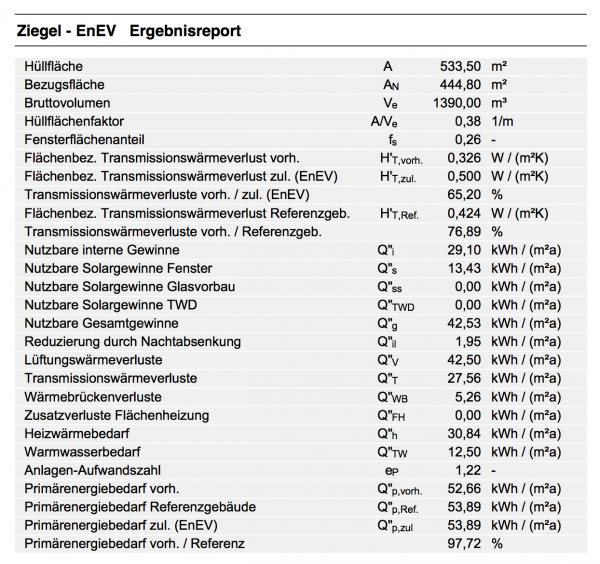

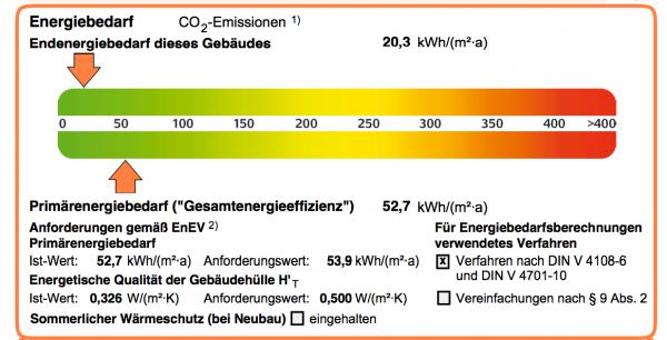

    Sorry, aber wo finde ich denn die Heizlast?
    Ich habe jetzt im Energieausweis folgende Werte gefunden:
    In die Berechnung ist die Gebäudenutzfläche mit 444,8qm eingegangen.
    Der Statiker hat für seine Planung eine 10kW Pumpe vorgesehen. Ich habe jetzt 16kW Pumpe + 9kW Heizstab

    Hast Du irgendwo die Fläche der Hülle? Dann könnte man über H´T schon mal abschätzen.

    Ist nirgendwo die Hüllfläche "A" angegeben?
    Vielleicht auch noch das Volumen?
    Gibt es eine KWL mit WRG?
    Bodenplatte?
    Ist die Fläche für das Dach korrekt? Wirklich "nur" 95,5m2?
    Das riecht bisher nach einer Heizlast jenseits der 10kW, allein knapp über 9kW an Transmissionsverluste durch die Hülle.
    Wie hat der Statiker die Heizlast ermittelt? Oder meinst Du den EnEV Nachweis?
    Irgendwie sind die ganzen Zahlen noch nicht stimmig.

    Die 553qm ist die Hüllfläche in A.
    Ich habe mal ein Auszug angehängt, ich habe nur den EnEV Nachweis.

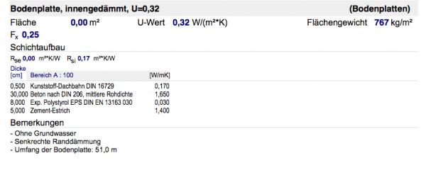

    Ja, Bodenplatte....
    Ist mit 0qm angegeben. Wunderbar....
    Und die 90qm Dach können auch nicht stimmen. Nach meiner Rechnung sind es um die 250-270qm.

    hmmm...dann schätzen wir mal basierend auf diesen Zahlen (egal wie er die gewürfelt hat)
    Dann komme ich auf eine Transmission von 6,1kW und Lüftungsverluste von unter 2kW (ich habe jetzt nicht im Datenblatt der KWL nachgeschaut). Macht zusammen also knapp über 8kW. Hier hat die KWL einen erheblichen Einfluss.
    Nimmt man die Einzelwerte, dann geht die Transmission wohl eher in Richtung 7,4kW, dann kommen wir gesamt schon in Richtung 10kW.
    Nachdem die einzelnen Werte so stark voneinander abweichen, frage ich mich, ob die Heizlast richtig gerechnet wurde.
    Unterstellen wir mal, dass mit 10kW gerechnet wurde, dann würde der Heizkreis auf min. 1,7m3/h ausgelegt. Da wäre selbst ein 25 bzw. 26er Verbundrohr schon knapp dimensioniert. Also wurde sehr wahrscheinlich vorher aufgetrennt. Ansonsten wären die Druckverluste tatsächlich ein Thema.
