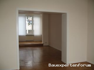

    Hallo liebe Foristi. Ich ziehe Ende Februar um und habe noch einiges in der neuen Wohnung zu tun. Da es eine Mietwohnung ist und ich voraussichtlich nur etwa 2 Jahre dort wohnen werde, versuche ich möglichst einfache Lösungen zu finden. Nun zum Problem:
    Habe zwei große Räume, die durch einen Durchgang mit Rahmen verbunden sind. Ich brauche die Räume aber getrennt als Schlafzimmer und Wohnzimmer. Meine erste Idee war, im Schlafzimmer einen Ikea Pax davorzustellen und im Wohnzimmer mein großes Bücherregal. Ich glaube aber, das sieht beim Regal ein bisserl blöd aus. Außerdem könnte die Schallisolierung vielleicht zu wenig sein. Wie kann ich das ganze mit kleinen Mitteln verbessern? (Rigips Platte dazwischen oder Schaumstoff oder Sperrholzplatten?) Bin totaler Baulaie und muss das Ganze nachher auch von irgendwem machen lassen.Über hilfreiche Vorschläge würde ich mich riesig freuen! Achja, der Durchgang hat einen Türrahmen und ist etwa 2,30m x 1,95m (Altbau).

    Hab mal ein Foto hochgeladen, falls meine Beschreibung ungenau war. Da ich etwas davorstellen will, dachte ich eigentlich, nur an einer Seite irgendetwas Leichtes aufmontieren/-klemmen, -stellen zu können.;-)

    Holzrahmen mit Stoffbespannung

    Ja, hab ich ehrlich schon überlegt, nicht Schlagen!!, aber wie hält das Ganze in der Größe?

    ich hab mir mal vom tischler fürs arbeitszimmer aus weiß beschichteter OSB platte fürs Arbeitszimmer ein raumhohes beleuchtetes Regal mit Schubladen und Schnickschnack bauen lassen. 7 lfm, 2,80 m hoch = 6.000 € son kleines Loch dürfte um einiges billiger sein.

    Kenne ich, hatte ich auch mal (damals Bücheregal in Öffnung gebaut, Rückwand tapeziert).
    Einfacher, für Unschreinerische, geht's mit den schwedischen Küchenschränken:
    http://www.ikea.com/de/de/catalog/products/54179510
    2 Stück mit 92 cm Höhe aufeinander = 184 cm, verbleiben für einen Schranksockel aus z.B. weißer Spanplatte 9 cm. In allen denkbaren Varianten "zusammenschraubbar".
    Spalte mit nichtklebendem Kompriband stopfen, ggf. farbigen Blendrahmen / Abdeckleisten setzen (Einbau kann ja ruhig etwas rausschauen).
    Schlafzimmerseitig bei den ca. 35 cm tiefen gehen alle Sorten Hosen, Pullis, Handtücher gefaltet rein, wohnzimmerseitig sogar große Aktenordner.
    Besser als Pax hier, später leichter wieder "umzuziehen", Türen usw. günstiger.
    Sockelverzichter könnten auch mit den großen Hochschränken (194,8 cm) arbeiten / weiß gar nicht, ob's die noch in 35er Tiefe gibt. Allerdings dann 5 cm Fuge links und rechts - Dämmung rein und mit Blenden kaschieren.

    Danke Susanne. Das klingt auch gut. Verstehe allerdings noch nicht ganz den Aufbau. Stellst Du die Schränke Rücken an Rücken? Ich glaube, da brauche ich ziemlich viele. Ich muss nochmals nachmessen, wie hoch die Höhe des Durchganges ohne Rahmen ist. Mit Rahmen sind es ca. 2,27 m. Den Pax wollte ich übrigens verdeckend davor pappen. Nicht einpassen. Dann kann ich den so auch wieder woanders hinstellen und alles ist wie vorher. Nur die andere Seite macht mir noch ein bisserl Kopfzerbrechen. Und der Schall. Vielleicht könnte ich auf den Pax hinten Schallschutzschaumstoff aufkleben.
