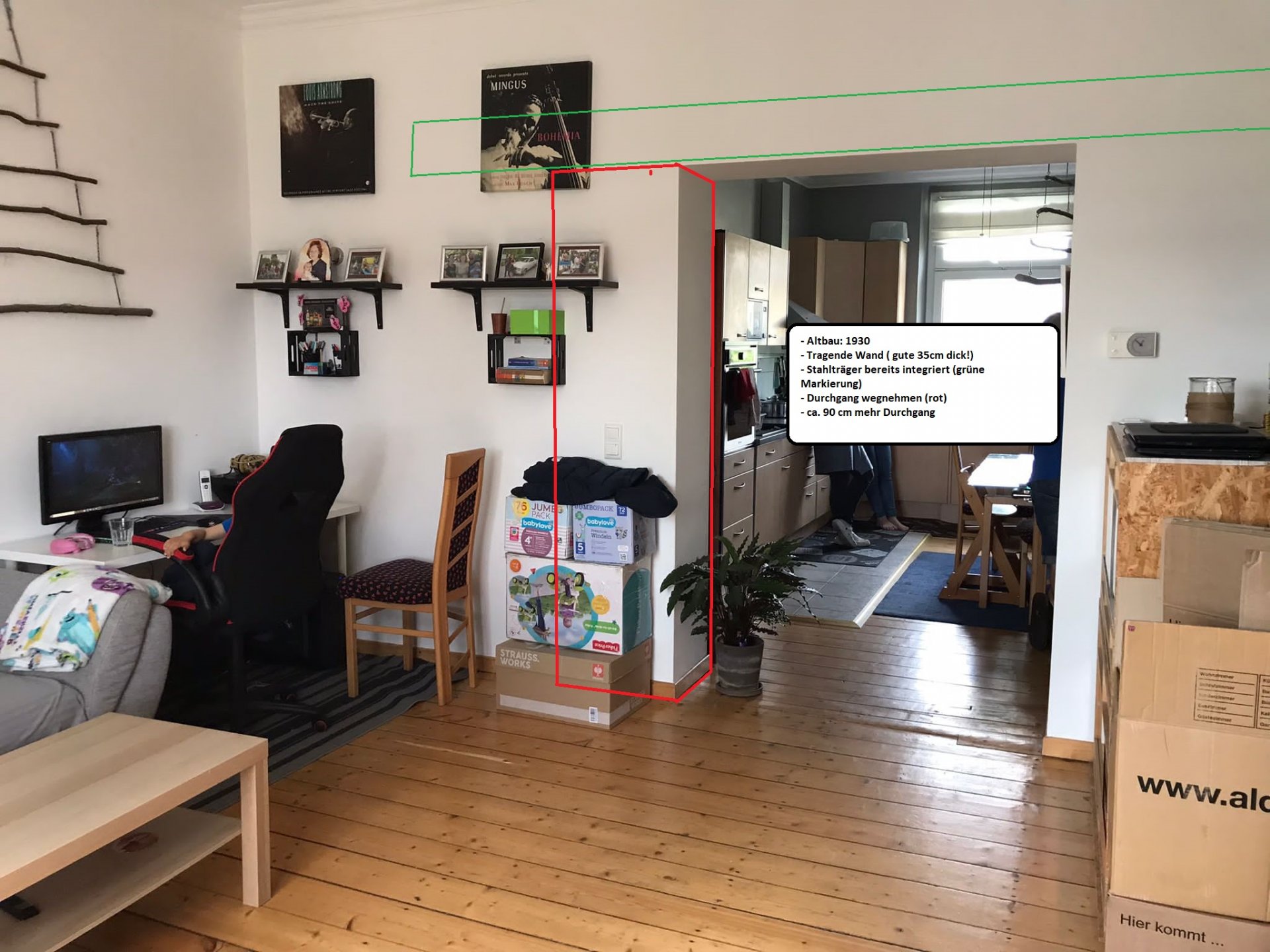

    ich habe ein Anliegen bezüglich einer Altbauwohnung, in die wir Ende des Jahres einziehen möchten. Hier gibt es einiges zu tun, und speziell bei einer Frage brauche ich eure Hilfe. Kurz dazu: Das ist nur eine Idee von mir, nichts was muss!
    Ich möchte den Durchbruch zwischen Küche und Wohnzimmer um die Breite einer Tür (ca. 90 cm) erweitern. Das seht ihr auf dem Foto (rot markiert). In dieser tragenden Wand (ca. 35 cm stark) ist bereits ein Stahlträger eingebaut. Die genaue Lageposition wird noch ermittelt, vor allem wie weit er auf der Wand jeweils aufliegt etc.
    Meine Fragen sind dazu:
    1) Grundsätzlich: Machbar oder lieber Finger weg, wenn ihr das hört?
    2) Wie viel müsste der Stahlträger aufliegen, damit man das Stück der Wand unbedenklich entfernen kann?
    3) Worauf muss geachtet werden?
    Noch ein paar weiterführende Infos:
    - 2 OG (Mehrparteienhaus mit 3 Stockwerken)
    - Altbau mit Plisterdecke (3 m Decken)

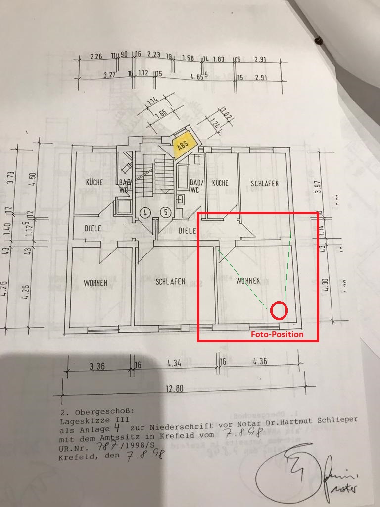

    - Nicht-aktueller Grundriss ist anbei zu finden
    Wäre super nur mal so eine erste Meinung zu hören, ob es sich lohnt die Idee weiterzuverfolgen.
    Ganz lieben Gruß und Danke euch schonmal im Voraus, bei Fragen gerne schreiben.
    Fabian

    Wie schon gesagt erstmal schauen, ob du da was machen darfst.
    Da du dich nicht im EG befindest und sich darunter Wohnungen befinden muss sich das unbedingt ein Statiker genau anschauen. Im Idealfall kann der Stahlträger, der schon verbaut ist weiter verwendet werden - dann muss nur die Wand etwas weggestämmt werden.
    Grundsätzlich liegt ein Stahlträger beidseitig 25-30cm auf.

    Wenn das Bild der Zeichnung entsprechen soll, müßte links eine dünne Wand sein.
    Aber unabhängig davon, würde ich als Statiker eine Erweiterung, besonders noch in einem Gemeinschaftshaus, ablehnen.
    Es ist nicht nur eine Erweiterung. Sondern der alte Träger müßte ausgebaut und durch einen längeren ersetzt werden. Das würde ich nicht absegnen. Eine andere Lösung wäre ein Stahlträger oder ähnliches als Stütze für den vorhandenen und den zukünftigen Träger.
    Einen Teil der Mauer als Auflager stehen lassen und daneben den _Durchbruch herausbrechen, würde ich auch nicht absegnen. Das Mauerwerk wird dabei derartig geschädigt. Seine Tragfähigkeit wird einfach unsicher.

    Vielen lieben Dank für eure Antworten!
    Da der Aufwand in keiner Relation zu dem möglichen Resultat steht, zumal es sich um ein familiäres Mietverhältnis und kein langfristiges Eigentum handelt, werde ich die Idee wahrscheinlich nicht weiter verfolgen. Sollte sich herausstellen, dass der Stahlträger, der jetzt verbaut ist, links zwei Meter auf der Wand aufliegt, schaut die Sache vielleicht nochmal anders aus.
    Aber: Ohne Statiker mache ich da gar nichts.
    Ich danke euch!
