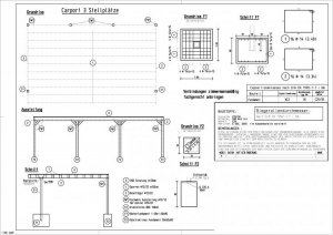

    wir haben 2013 ein Reihenhaus mit Carport gekauft, dass wir im Frühjahr 2014 nach seiner Fertigstellung bezogen haben. Weil der Carport auf einer Gemeinschaftsfläche steht und wir nur ein Sondernutzungsrecht für einen Stellplatz gekauft haben, haben wir ihn nie abgenommen.
    Im Sommer 2014 hing der erste Sparren (Länge 7,65 m) des Carports 3 cm durch. Auf Anfrage beim Bauträger meldete sich der Holzbauer bei uns und sagte, er habe alles nach Plan ausgeführt. Der daraufhin eingeschaltete Statiker, der die Berechnungen für den Carport durchgeführt hat, sagte, der Sparren dürfe nach seinen Berechnungen 3,42 cm durchhängen und ich solle mal bei Schneelast nachmessen und mich dann melden. Da es fast keinen Schnee gab, habe ich die nächste Messung erst im August diesen Jahres durchgeführt und einen Durchhang von 4,2 cm festgestellt. Der Statiker hat sich dann letzte Woche den Carport angeschaut, den gleichen Durchhang des ersten Sparren festgestellt, die anderen Sparren vermessen und dort weniger Durchhang gemessen.
    Nun sagt der Statiker, dass die Statik des Carports funktioniert, da ja die anderen Sparren nicht so stark durchhängen.
    Nun zu eigentlichen Frage: Ist die Aussage des Statikers richtig? Wenn ja, warum hängt dann der erste Sparren so weit durch? Was kann ich Gegenüber dem Bauträger noch ins Feld führen? Ich habe nämlich keine Lust, dass der Carport im 6. Jahr nach dem Kauf in sich zusammenfällt.
    Ich hänge zur besseren Beurteilung des Sachverhalts noch die Bauzeichnung des Statikers an dieses Post an.
    Vielen Dank für die Hilfe,
    Netco

    Die Sparren tragen sich über die Schalung doch zum Teil untereinander. Beim Ersten liegt aber kein Sparren davor - zu mindestens würde ich mir das so erklären. Wobei ich 22 cm bei fast 8m Spannweite schon ziemlich dürftig finde aber gut, wenn der Statiker sagt das geht gut, dann hält er ja auch die Birne dafür hin. Ich hätte da nach Bauch eher so auf 28cm getippt.

    TE - sparren sind zu schlank, ich komme nach faustwert auf 34 - 36 cm höhe bei der spannweite. deine sparren können bei auflast nur der erdanziehungskraft folgen.

    .. vielleicht denkt man ja auch mal daran , daß ein Sparren aus Holz ist und auch "arbeitet" sich dreht und wendet und durchbiegt wie ein Pillewurm

    langsam:
    köln = wenig schnee (65 kg/m2)
    belastung aus eigengewicht sparren+schalung+"dachpapp" = "wenig"
    12/22-50 = is ne menge holz
    überschlägliche berechnung zeigt, das könnte normenkonform )* passen.
    der durchhang aus eigengewicht wirds kaum ausmachen - ich tippe auf
    werkstoffimmanente vorkrümmung in der falschen richtung.
    mangel/schaden? weiss nich ..

    soweit ich das erkenne, sind die vorderen Sparren rechts und links
    an den Radträgern und an der Schalung befestigt.
    bei entsprechender Vernaglung / Verschraubung dürfte der erste Träger sich nicht derartig verziehen.
    der gesamte Sparrenquerschnitt ist bei der Länge eher "dürftig" grad mal so das es zusammenhält

    Leute, der erste Sparren bekommt gerade mal 25-30 cm Dachfläche ab. Wieso sollte der sich mehr durchbiegen als die höher belasteten?
    Ich habe auch mal überschläglich nachgerechnet mit Schalung und Pappe. Da wird die zulässige Durchbiegung (ich habe mal l/200 angesetzt) eingehalten, die Biegebeanspruchung beträgt knapp 40 % vom zulässigen Wert.
    Wie man hier überschläglich auf 34 - 36 cm Sparrenhöhe kommen kann, ist mir rätselhaft.

    natürlich kann eine ausreichend tragfähige und entspr.
    befestigte schalung zu einer "homogenisierung" der
    verformungen beitragen - "kann", nicht "muss".
    hier gehts aber anscheinend um "enthomogenisierte"
    und lastunabhängige verformungen (eines !?) sparrens.

    wenn ich mal die zwischenmenschlichen Probleme bei Seite lasse, lese ich folgendes aus den Antworten heraus. Sehr wahrscheinlich stimmt die Statik des Carports auf dem Papier. Das sie wohl auch in der Praxis funktioniert, zeigen zwei andere 3er Carports in unserem "Baugebiet", bei denen optisch kein Durchhang zu sehen ist. Es liegt also nahe, dass der erste Sparren einen "Materialfehler" aufweist. Mir ist allerdings nicht so ganz klar, welche Konsequenzen man daraus zeihen sollte. Im Prinzip "gefährdet" ein solcher Durchhang doch die Statik des ganzen Daches, da ja mit maximal l/200-Durchhang gerechnet wurde. Da sich der Durchhang innerhalb eines Jahres um einen cm vergrößert hat, kann man wohl auch nicht davon ausgehen, dass sich der Balken "gesetzt" hat.
    Mir stellt sich die Frage, wie ich jetzt weiter vorgehe: Soll ich auf den Austausch des Sparren bestehen (mit welcher Begründung?) oder einfach damit leben, dass unser Carport ein wenig durchhängt.
