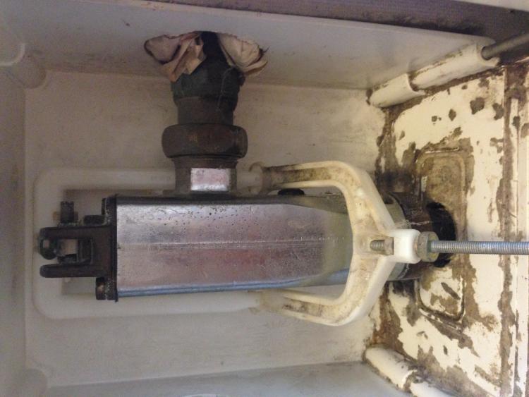

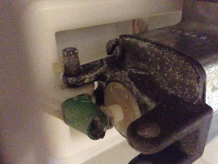

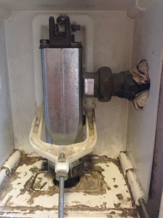

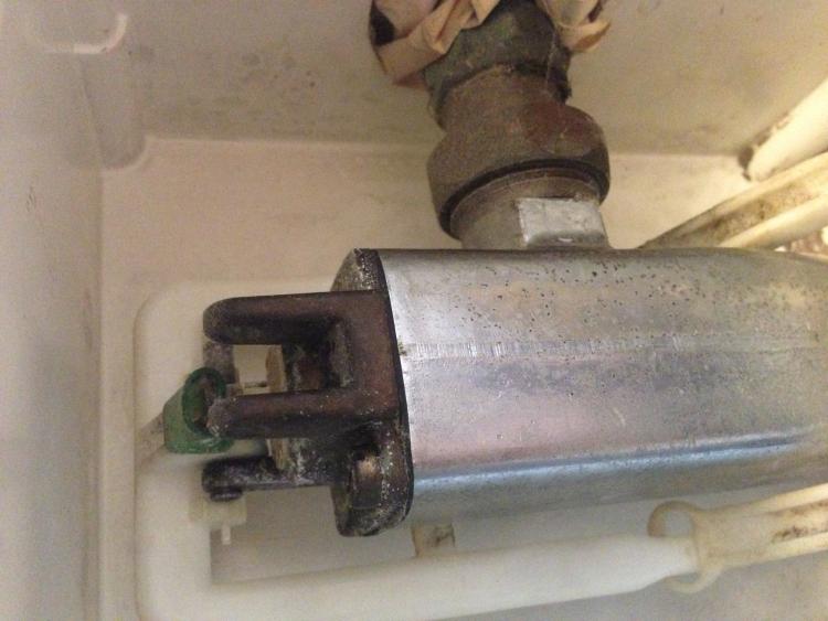

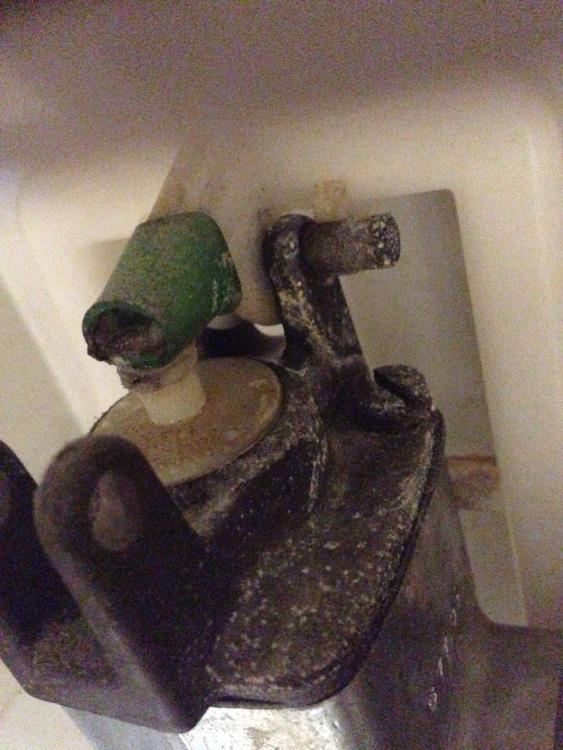

    unser Druckspüler (Unterputz) leckt etwas, d.h. aus dem Drucktaster oben kommt bei Betätigung etwas Wasser heraus.
    Der gesamte Spüler (vermutlich Baujahr 86) sieht so aus:

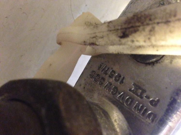

    Die Druckplatte ist von DAL/Grohe, Beschriftung lautet DIN DV-GW 355, P-IX 19571
    Ich habe das Teil schon auseinandergenommen, gereinigt und die Dichtungen geprüft, ohne Erfolg.
    Als Sanitär-Laie (aber handwerklich Ausgebildeter) nun die Fragen:
    Kann der Spüler ggfs. mit einfachen Mitteln repariert werden?
    Falls nein, würde ein Austausch-Teil wie dieses hier wahrscheinlich passen oder gibt es zu große Unterschiede bezüglich Gewinde und Funktionsweise? (Sieht soweit ich es beurteilen kann alles passend aus.)
    http://www.ssd-armaturenshop.de/sho...43996000-wc-druckspueler-43996-wandeinbau.htm
    Oder soll ich gleich einen Fachmann holen? Der würde vermutlich auch austauschen, hätte das passende Teil aber gleich parat. (Zum deutlich höheren Preis.)
    Danke im Voraus! Ich würde mich freuen, falls mir jemand einen Tipp geben kann.

    Du gehst doch kein Risiko ein, wenn du das Ersatzteil bestellst.
    Wenn es da ist, baue deins aus und vergleiche die beiden. Falls das neue nicht passt, schicke es zurück.

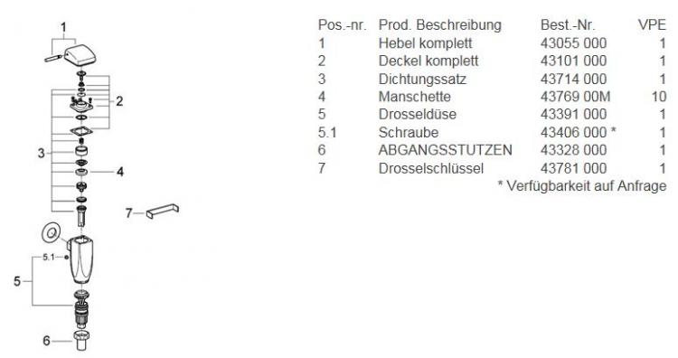

    Bitteschön - die Ersatzteilnummern
    lg Mike

    Die sind schon mal falsch. Das ist ein AP Druckspüler, der TE hat Bilder von einem UP-Modell gepostet.

    Die Technik ist baugleich - kannst mir glauben - ich mach den Job erst seit 30 Jahren...

    Das oben verlinkte Komplett-Ersatzteil paßt.
    Dabei wird intern von Oben-Betätigung auf Vorne-Betätigung umgestellt (die vorhandene Hebelmechanik entfällt ersatzlos), die Betätigungsplatte bleibt, der Betätigungsweg verkürzt sich aber merklich.
    Alternativ kann man auch eine Reparatur versuchen.
    Dazu würde ich (aus dem Link von Mike, der sehr wohl Recht hat!) die Pos. 2, 3, 4 sowie auch 5 ersetzen.
    Dann sollte wieder lange Ruhe sein.

    Wow, 1000 Dank für Eure Hilfe!
    Mit der Ersatzteil-Liste konnte ich den Typ meines Spülers ermitteln und sehen, dass das oben verlinkte Komplett-Ersatzteil das offizielle Umrüst-Set ist und somit passt.
    Die Einzelteile hatte ich kurz geprüft: Teil 1 mit 70 und Teil 5 mit 20 € machen schon knapp den Preis des Komplett-Ersatzteiles aus, da bestelle ich es einfach komplett und spare mir die Bastelei.
