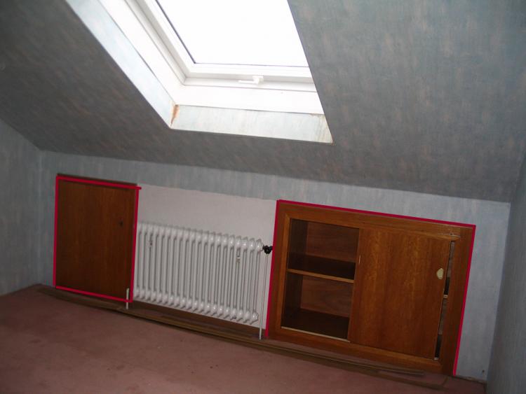

    folgende Ausgangslage:
    Der Raum im DG ist mit einer alten 11,5 Porenbetonwand mit Mörtelfuge von dahinterliegenden Drempel (begehbar) abgetrennt.
    In der Wand befinden sich eine Drempeltür (links) und ein Einbauschrank (rechts).
    Der Rahmen der Drempeltür war weder dicht noch gedämmt. Dies wurde nachgeholt mit Bauschaum, Acryl und Dichtband (rot).
    Den Einbauschrank habe ich rückseitig, rundherum mit 40mm Styropor eingepackt.
    Hinter dem HK habe wurde eine alubeschichtete Dämmplatte angebracht.
    Jetzt die Frage: sollte man zusätzlich die Trennwand rückseitig dämmen?
    Das Dach besitzt eine neue Auf-Sparren-Dämmung. Leider ist der Anschluss an den Drempel (aus Stahlbeton)
    nicht besonders dicht.
    Ich habe mal den u-Wert Rechner bemüht:
    - Trennand + Putz = 1,2
    mit zusätzlich die Alu-Dämmplatte = 0,8
    (+) 40mm Mineralwolle = ca. 0,4
    Sollte man diese Maßnahme ausführen, was könnt ihr mir noch raten?
    Danke im voraus.
    Milan

    Hallo, danke schon mal für die schnellen Antworten.
    OK, dann lasse ich erst mal alles so wie es ist.
    @Kallo
    ja, der Drempelraum liegt im warmen Bereich. Die Drempel-Außenwand ist nicht gemauert, sondern aus Stahlbeton hergestellt - Anschluss an die Stahlbetondecke. An der Oberseite liegen die Dämmplatten des Daches auf. Es scheint aber nicht 100%-tig dicht zu sein, man spürt einen leichten Luftzug, wenn im Drempel "geht", eher kricht.
    @Taipan
    ... bin nur Mieter, habe aber freie Hand vom Vermieter bzw. es ist ihm egal.
    Mir geht es nur drum, den Drempel nicht mitzuheizen und auch möglichst nicht für die Vogel.
    Welche Schäden können durch zusätzliche Dämmung und Abdichtung entstehen?

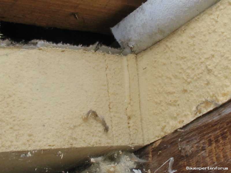

    also richtig dicht ist das nicht... ich hänge mal ein Bild vom Dachfenster an...
    so sieht es hinter der Innen-Verkleindung aus... das "schwarze Loch" oberhalb der Dämmplatte ist
    ein etwa 5cm breiter Spalt, wo man direkt auf die Unterseite der Dachziegeln schauen kann!?!

    Da ist wohl noch viel Feintuning dran nötig... Die Dachfenster sehen hier genauso aus, ich öffne an den Fenstern innen komplett alles, bau das halb draußen auseinander, stelle die Ausseneindeckung und - Abklebung her, dämm die Fenster von Innen neu und stelle die Luftdichtigkeit dann hier. Ist immer ein schöner Aufwand, bringt aber viel...
    vor 11 Jahren ist das Dach neu gemacht worden und ich war in der Zeit nicht da um die Bauüberwachung zu machen...

    Es scheint als sein die alten Dachfenster ohne Abdichtung oberhalb der neuen Dämmplatten einfach wieder eingebaut worden!

    Die Dämmung ist definitiv nicht von 1968. Und ja, die haben die einfach nur ohne Anschlußarbeiten eingebaut... Murks, auch damals schon

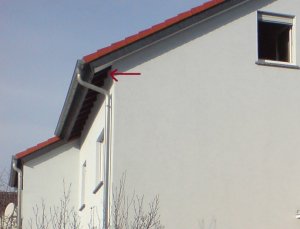

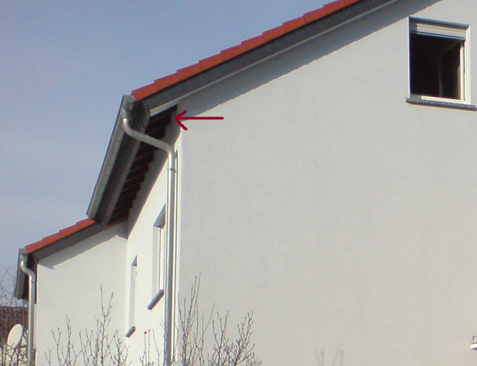

    Ich glaube nicht, das es massive Feuchteschäden verursachen wird, da es im Sommer sehr heiß in der Wohnung ist.
    Wird nicht die im Winter anfallende Feuchte im Sommer verdunsten?
    Anbei noch mal ein Bild von dem Dachbreich, von außen. Ich vermute, das der Bereich von der Außenwand zum Dach nicht optimal
    ausgeführt ist und den Temperaturunterschied zum beheizten Raum verursacht.
    Gibt es noch Vorschläge die Situation zu verbessern? Wenn die Situation nicht ausreichend beschrieben ist, bitte nachfragen...
    Der Vermieter ist leider in einem Alter, wo er an dem Haus nichts mehr machen möchte.
    Von daher, entweder es gibt Maßnahme die man selbst in Eigenregie durchführen kann,
    oder es wird so bleiben müssen, wie es ist.

    Weil die Konstruktion derzeit davon lebt über den Raum mitgeheizt zu werden. Weil hier durch Konvektion und einer späteren Nutzung massiv Feuchte eingetragen werden kann. Weil der Drempelraum genauso zur thermischen Hülle gehört wie alles andere. Ich glaube nicht, dass ihnen hier jemand kostenlos ein Exkurs über Bauphysik machen wird. Demzufolge sollten Sie sich mit den Antworten anfreunden.
    Zum Fenster hat HPF ja schon was geschrieben. Die Ursache, warum spührbare Luftbewegungen wahrgenommen werden sollte ebenso behoben werden.
