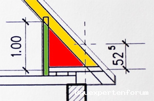

    Wir sind mehr zufällig durch eine andere Problematik darauf gestossen worden, daß es an unserem Haus an einer Dämmung hinter dem Gipskarton / Drempel mangelt.
    Dies erscheint mir im Nachhinein logisch, da es zum einen durch die Steckdosen pfeiffte (von mir dicht gemacht) und zum andere entsteht natürlich ein Temperaturgefälle.
    Nun haben wir schon eine fachkundige Meinung der wir sehr viel Gewicht beimessen die besagt, daß die Dämmung erforderlich ist. Auf der anderen Seite sagt die Bauleitung die ausführen lassen hat natürlich "innerhalb des Raumes kein Problem".
    Um ehrlich zu sein bin ich mir auch sicher, daß min.70% der Häuser die hier sonst noch stehen keine Dämmung hinter dem Drempel haben.
    Das wiederum ist natürlich keine Entschuldigung aber üblich?
    Das Dach selbst ist natürlich komplett Zwischensparrig gedämmt. (siehe Bild
    Gelb=Zwischensparren, Grün=Gipskarton, Rot=Hohlraum/Ungedämmt
    Ach ja die Dampfsperre geht an den Sparren entlang, nicht hinter dem Gipskarton.
    Nun stellt sich uns die Frage wie gut sind unsere Chancen im schlimmsten Falle "Recht" zu bekommen. Sprich ist das eine Auslegungssache oder Pfusch?

    Es kommt IHMO drauf an, wie der Rest aussieht, d.h. habt Ihr eine geschlossene
    Dämmhülle oder gibts zwischen Fassadendämmung und Zwischensparrendämmung
    größere Wärmebrücken. Wir haben bei uns den Drempel komplett aufgemacht, um
    ihn als Stauraum im Kinder- und Gästezimmer zu nutzen (dort mit stoffbespannten
    Rahmen zur Abtrennung).

    Naja dahinter ist es ja prinzipiell richtig gemacht worden. Die Dampfsperre schliesst auf der Betondecke ab (also zumindest in der Theorie, inwiefern die Winddichtigkeit vorliegt sei mal dahingestellt).
    Aber das ist nicht der Punkt. Die Problematik ist, daß der Hohlraum dahinter
    niemals die Temperatur haben kann die der Wohnraum hat auch nicht wenn das Dach gedämmt ist. Die Gefahr die hier vorliegt ist die Kondenswasserbildung am Gipskarton.
    Ich persönlich würde den Hohlraum sicher auch entfernen und den Gipskarton an der Schräge weiter nach unten führen. Nur fehlt dann dort natürlich Fussbodenheizung / Estrich / Bodenbelag. Macht die Sache nicht einfacher

    Du hast meinen Beitrag ggf. falsch gelesen. Es reicht nicht, daß die Dampfsperre (oder
    Bremse ...) auf der Betondecke sauber abschließt. Es darf für die Wärme keine Weg
    von innen nach außen geben, der nicht durch Dämmstoff führt (von den dicken
    Sparren mal abgesehen, wenn man keine Dämmung drauf oder drunter hat, auch wenn
    es nicht ideal ist). Bei uns trennt ein Holzbalken der auf dem Beton aufliegt Drempel
    und Raum. Im Drempel hab ich halt was passendes konstruiert (Im Gästezimmer OSB
    da man es eh nicht sieht, im Kinderzimmer oben drauf Korklaminat), in den Räumen
    Bambusparkett auf dem Estrich. Nicht perfekt, aber Altbau und wir haben keine
    Innenarchitekten in der Familie ;-)
    Wie weit Deine Situation kritisch ist, kann ich leider nicht beurteilen ...

    BNei einer Vollsparrendämmung wird der Drempel in der Regel nicht gedämmt. Der Drempel ist meistens dafür da Steckdosen sinnig unterzubringen und die Alltagstauglichkeit des Zimmers zu erhöhen. Aus den Steckdosen darf es allerdings nicht ziehen, da ist irgendwo bei der Winddichtigkeit geschlampt worden.

    Ich glaube Du vermischst Du evtl etwas:
    Wenn es durch die Steckdosen pfeifft, stimmt etwas mit der Luftdichtheit Deiner Dachdämmung nicht. Darum würde ich mich als erstes kümmern (Blower Door Test gemacht?). Nur die Steckdosen abdichten beseitigt diesen Fehler nicht.
    Welches Problem siehst Du bei dem Temperaturgefälle? Das ist natürlich vorhanden, aber sicherlich nicht so heftig, dass dort unmengen Tauwasser anfallen würden, die Du nicht mehr weglüften kannst. Nach wie vor bilden wohl die Fenster im Raum die kältesten Bereiche.
    Wenn Du den Kniestock dämmen würdest, müsstest Du bereits dort eine Dampfsperre einbauen, das dürfte jetzt im Nachhinein kaum mehr vernünftig an die andere Lufdichtheitsebene anzuschließen sein.

    Blower Door Test wäre wohl die nächste Maßnahme ja.
    Mein Laienhaftes Verständnis von Luftbewegung sagt mir, daß eine Zirkulation auch ohne Öffnung nach außen hin bestehen kann. Aber das ist Spekulation.
    Wieviel Tauwasser kann ich weglüften wenn kein Luftzug bestehen würde?
    Eigentlich keins, es kann auch nicht nach oben weg da Warmdach.
    Das mit der Dampfsperre ist richtig und bedeutet schlussendlich entweder alle Platten ab und komplett neu machen mit Dämmung und Dampfsperre oder Platten ab und an die Schräge.
    Nun wie auch immer, die Urfrage ist ob ein ungedämmter Kniestock fachgerecht ist.

    Ja
    ist es
