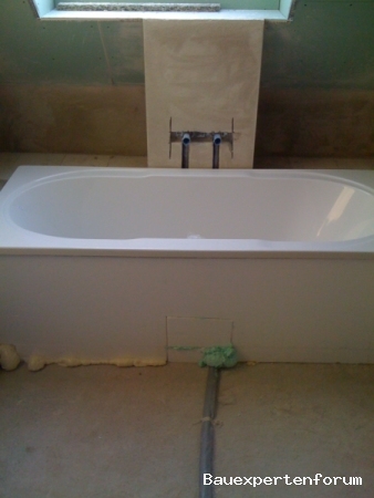

    Dann füge ich auch noch einmal ein Bild ein. Leider nur vom Handy und man erkennt die seitlichen Abmauerungen nicht. Ich glaube, dass man sich dennoch vorstellen kann, wie es aussehen soll.
    Die Wanne steht also am Drempel unter dem DFF und geht zusammen mit den seitlichen Ablagen über die gesamte Breite des Badezimmers.

    auch schön,aber die fummelkappe ist ziemlich eng (auch wenns immer heist das eng schön ist) ich würd die öffnung größer machen.......
    vorne ein großes stück( 50x40) zb Wede platte reinbauen (styrodur mit fasern und zement beschichtet) dan ganz normal drauffliesen und einen bereich der später zu öffnen sein soll nur mit silikon "ausfugen" im der gleichen farbe wie die fugenmasse.
    das fällt nicht auf und bei bedarf kannst du die silikonfuge und die wedeplatte
    mitm stabilen teppichmesser rausschneiden, alles entstopfen und reparieren
    und das teil hinterher wieder mit silikon reinkleben..........:biggthumpup:

    Er ist so berühmt wie der Yeti, aber im Gegensatz zu diesem ist es mal wieder gelungen, ihn aufs Bild zu bannen - der lastabtragende Bauschaum!!
    :mauer :mauer :mauer
    Wenn die Fläche zu uneben ist, dann kann auf viele Arten ein Ausgleich geschaffen werden. Aber doch bitte nicht mit Bauschaum.
    Es sei denn, der hätte eine Zulassung für solche Basteleien.
    Und wieso wechseln die Platten der Dachschräge die Farbe von Grün zu lehmgelb
    Und wieso ist da so komisch rumgeschlitzt für den Armaturenanschluß

    ist doch sauber mit der Flex geschlitzt:winken
    der bügel mit den presswinkeln ist fast passgenau
    eingearbeitet..........
    (zum schaum sag ich nix, wenn ich dran denke wieviel kartons ich auf meinem bau schon verschäumt hab, ich sag nur meine badewanne steht:p und ist vollwärmegeschützt:smoke)
