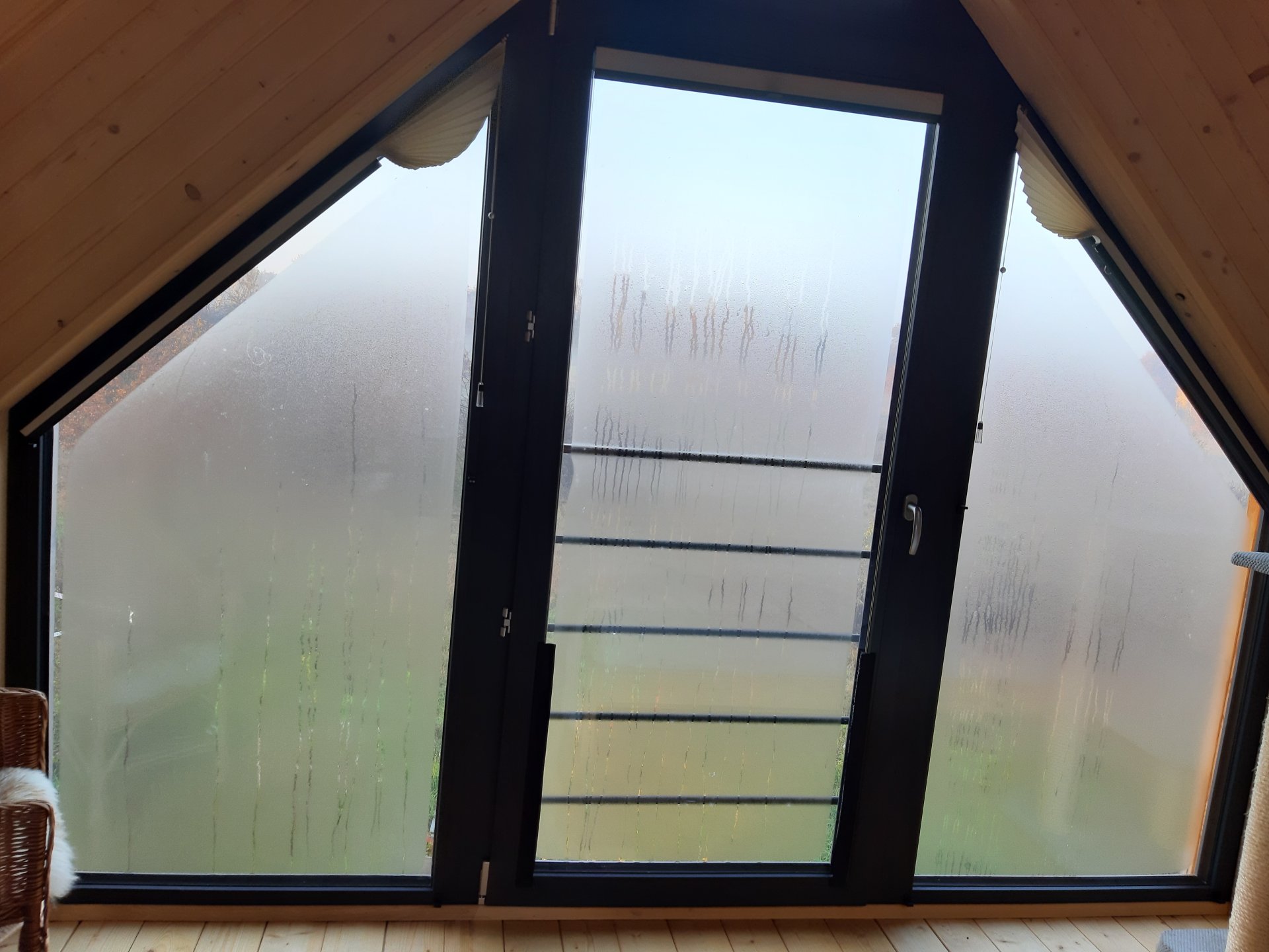

    Ich habe 3fach Verglasung und dazu offenbar von höchster Qualität, wie ich lese, denn alle meine Fenster sind an den meisten morgen aussen beschlagen. Niemand hat mich vor dem Hsusbau darauf hingewiesen und ich ärgere mich dermassen, dass ich sie am liebsten alle durch 2fach-Gläser ersetzen würde.
    Warum findet man fast gar nichts über diesen grauenhaften Nebeneffekt von 3fach-Gläsern??? Ich denke, dass ich vor Gericht gute Chanchen hätte, sie auf Kosten des Lieferanten ersetzen zu lassen, denn ich wurde bei der Bestellung nicht darauf hingewiesen und jeder Richter würde mir zustimmen, dass der eigentliche Sinn von Fenstern auch darin besteht, nach draussen zu sehen.

    Kann auch bei 2fach passieren ist Wetterabhängig. Kein Richter gibt dir recht

    Ich denke, die Chancen stehen bei 0.

    Ich verklag den Hersteller meines Autos, weil ich im Herbst morgens die Scheiben wischen und im Winter sogar Eis kratzen muss. :motz
    Sofern denn innen geheizt wird, ist das doch ein gutes Zeichen: die Wärme bleibt im Raum.

    Man bestellt Fenster mit exzellenter Wärmedämmung und danach beschwert man sich, wenn man den Beweis geliefert bekommt dass die Fenster funktionieren.
    Chancen vor Gericht darfst du ruhig selber einschätzen.
    Kann man die Fenster denn nicht zumindest teilweise abwischen, wenn das so wichtig ist ? Auch den Raum minimal höher zu beheizen kann schon reichen, meist ist das doch eh nach wenigen Stunden wieder weg. Habe das bei mir auch zu bestimmten Jahreszeiten an der Nordseite mit zweifach Verglasung

    ja ne es geht ja darum dass dich der Hersteller nicht darauf hingewiesen hat, dass es bei der wärmeschutzscheibe zu erhöhtem beschlagen von außen kommt…..
    nicht wie das „Achtung Kaffee ist heiss“ Thema bei McDonald’s…..denn das war ja offensichtlich.
    der Fragesteller @Olaf1966 argumentiert ja eher in Richtung, wenn er richtig beraten worden wäre hätte er 2-Fach verglast einbauen lassen.
    allerdings ist dazu meine Meinung, dass das Problem genauso auftritt
    Wahrscheinlich einfach Kombination aus nord Seite, feucht kalte Luft in der Übergangszeit, Raum nur schwach beheizt und gut eingebaute Fenster …
