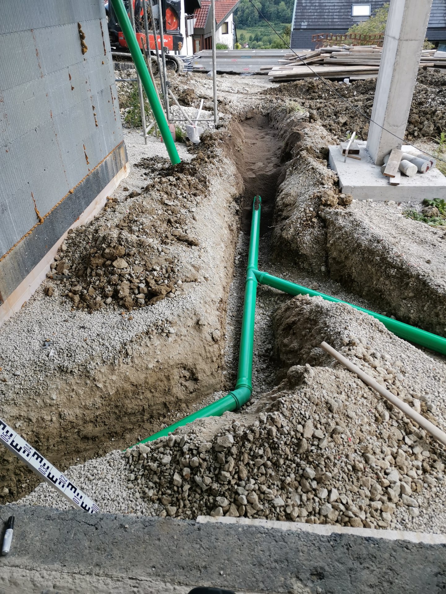

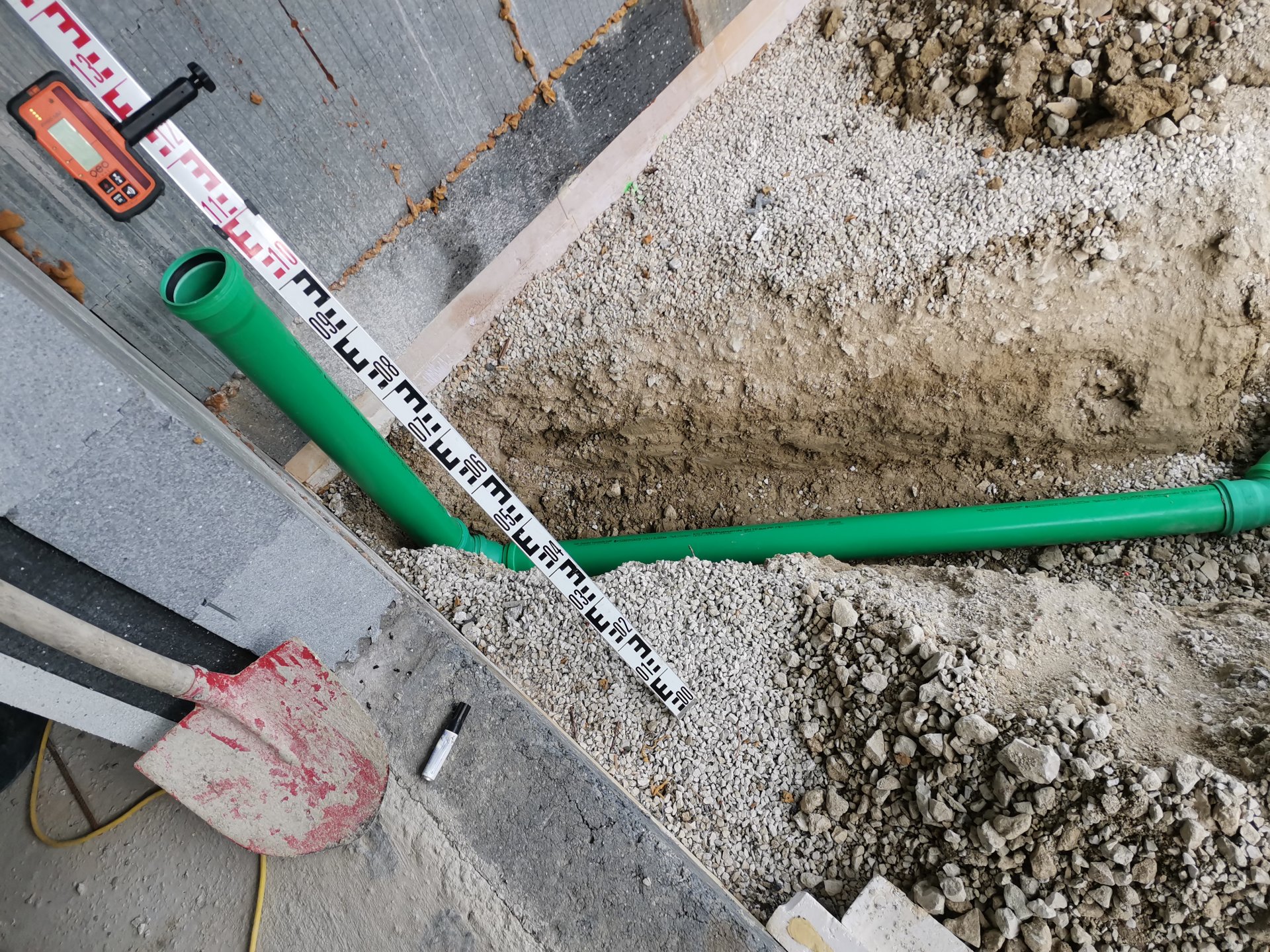

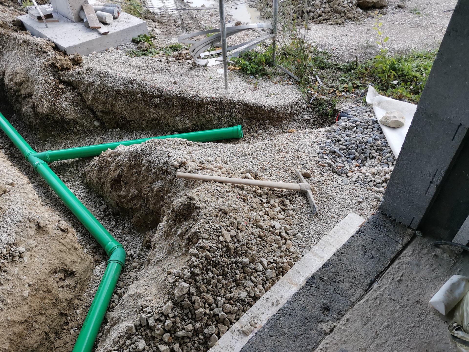

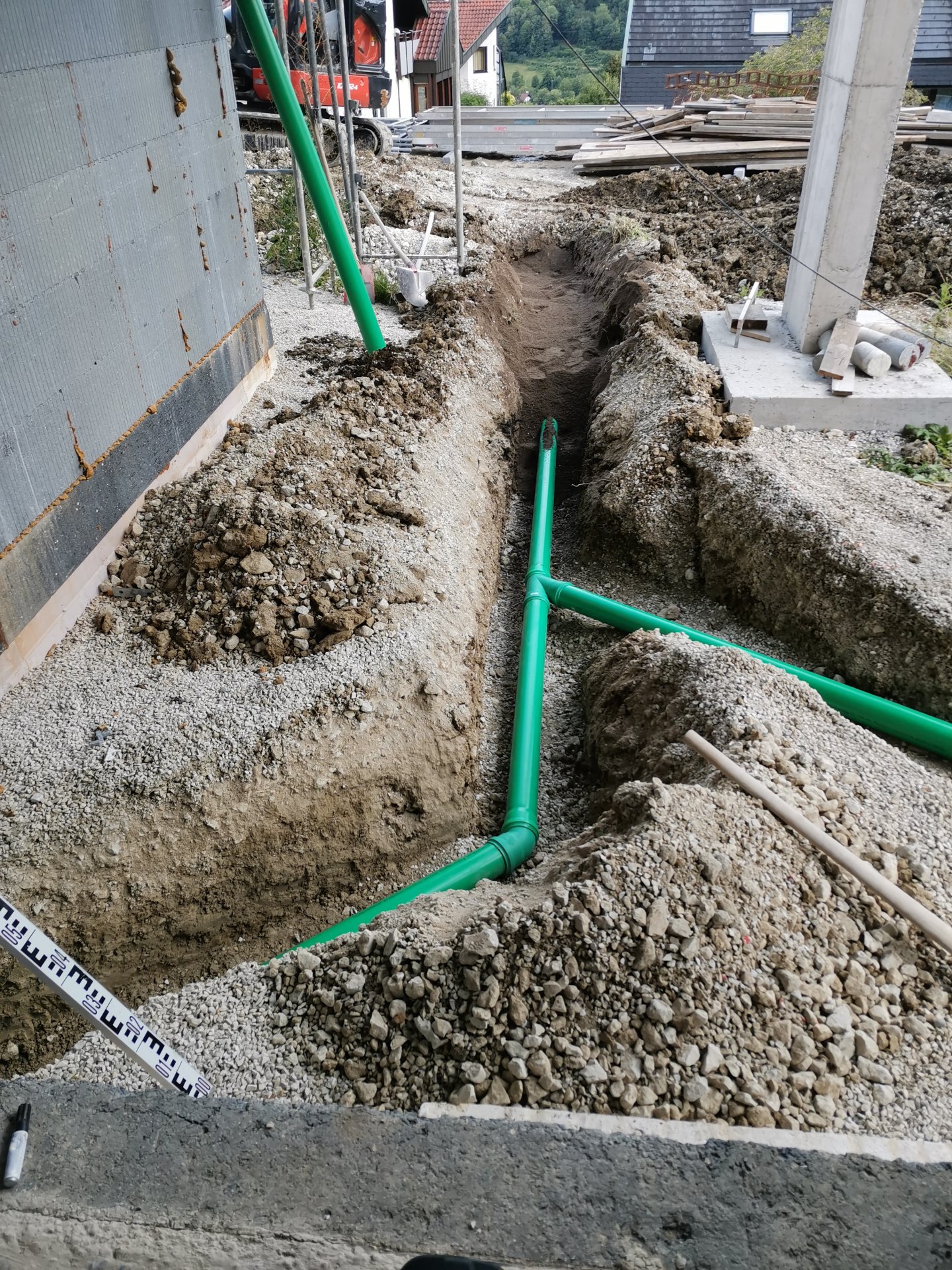

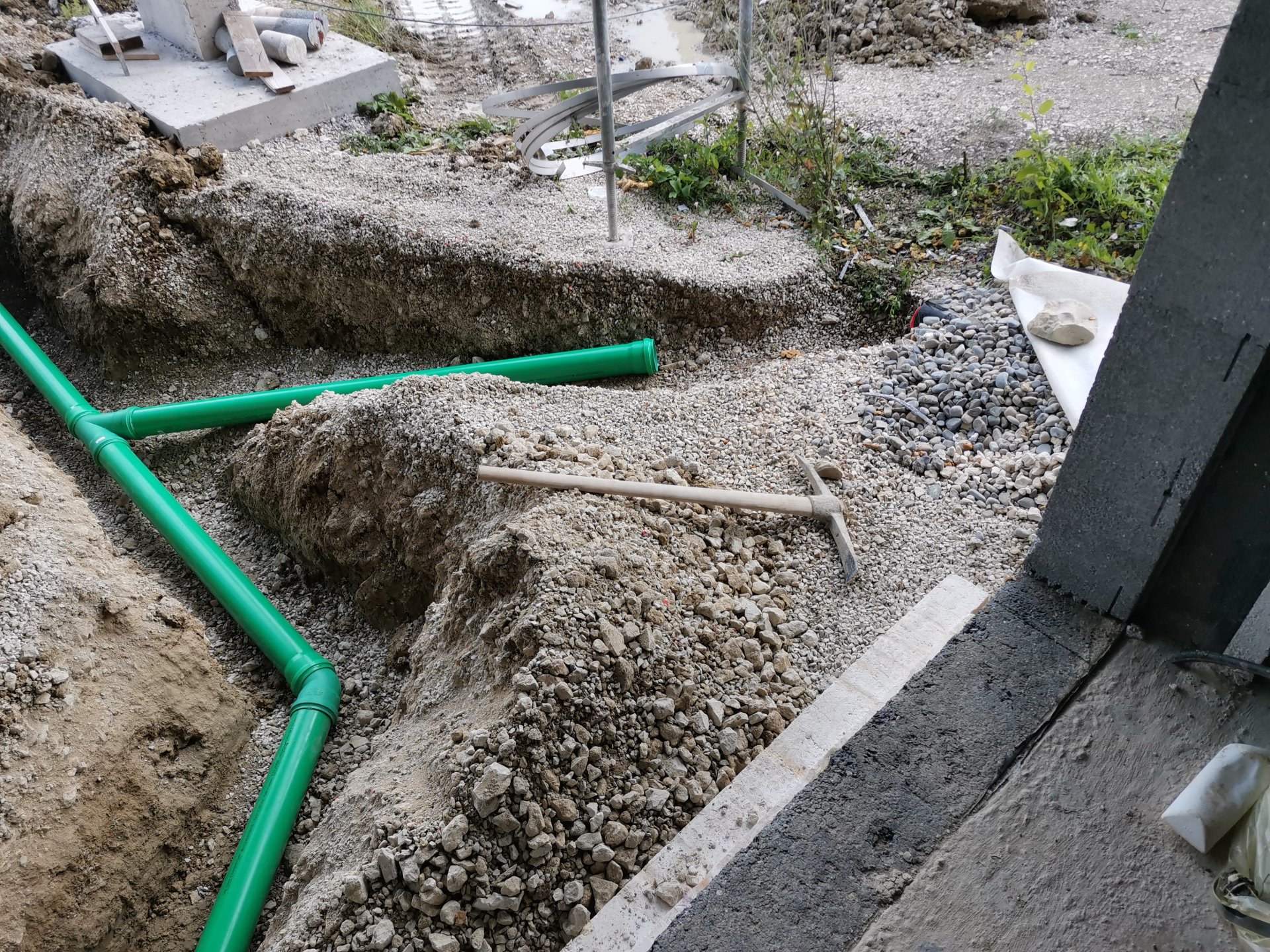

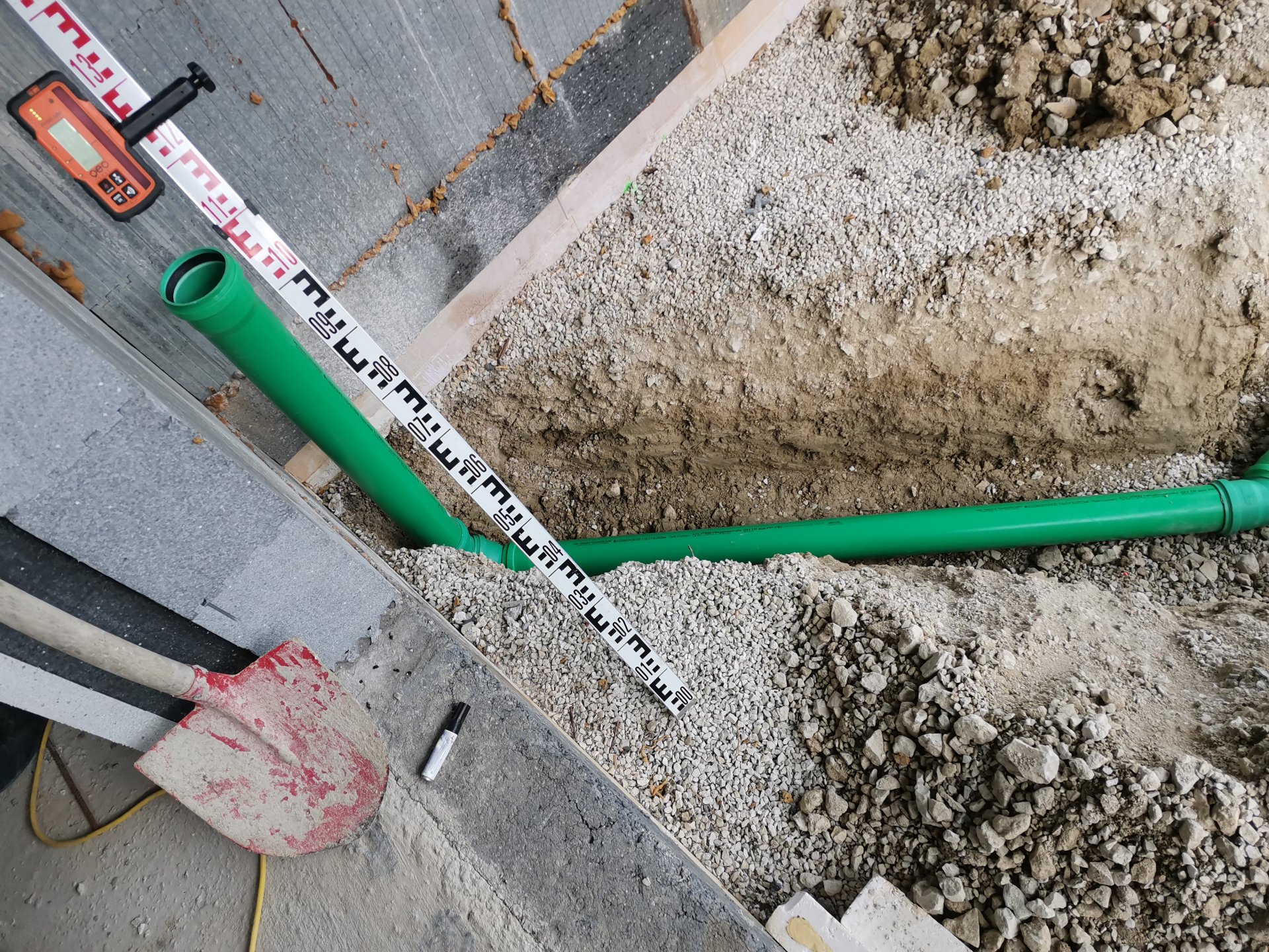

    Hallo.
    Bei mir wurde die Drainage an einer von zwei Regenleitungen angeschlossen. Das DN110 Regenrohr läuft dann mit ca. 1,5 % Gefälle über 20 m Länge in eine 7 m³ Zisterne. Der Überlauf der Zisterne endet in einer überirdischen Sickermulde.
    Ist bei Starkregen mit soviel Rückstau durch das DN110 Rohr zu rechnen, dass die Drainage trotz der ca 30 cm höheren Lage geflutet werden könnte?
    Im Bild ist das Drainagerohr unter dem Filterflies mit dem Stein drauf.
    Die Dachfläche ist 170 m² (Flachdach) mit zwei DN110 Abläufen.
    Was könnte man noch installieren um das zu vermeiden? Rückstauklappe? Ich würde aber nie wieder hinkommen.

    Das musst du denjenigen fragen, der die Entwässerung geplant hat. Solange der maximale Einstau in der Sickermulde tiefer ist als die Drainage, läuft zuerst die Sickermulde über.
    Ansonsten, was soll passieren, wenn die Drainage einstaut? Dann muss die Abdichtung halt mal zeigen, was sie kann ...
