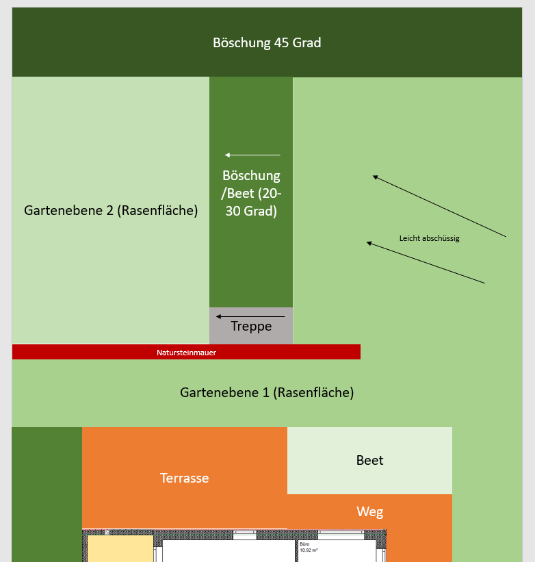

  4. #4 atetzlaff, 19.07.2021
    atetzlaff
    atetzlaff
    28.10.2020
    38
    Danke für die Antworten!
    Hier eine Skizze, wie wir uns unseren Garten später vorstellen:
    Aktuell ist nur die Terrasse und der Weg umgesetzt (Terrassenplatten), auf der restlichen Fläche liegt der Aushub unseres Hauses, der einmal mit dem Bagger verdichtet und etwas "begradigt" wurde. Gelände wurde also schon ein wenig modelliert. Auf den Rasenflächen liegen wir etwa 1m-1,5m oberhalb des früheren Urgeländes. Durch die Böschung am Ende des Grundstücks würden wir aber an der Grenze wieder auf die Höhe des Urgeländes "zurückkehren".
    Der Nachbar hat aktuell quasi auf der Grenze senkrecht nach unten hin das Erdreich abgetragen (zur Errichtung der Tiefgarage), der Höhenunterschied Decke Tiefgarage bis Kante Erdreich dürfte aktuell bei 4-5m liegen.
    Vor unserem (und dem Bau der weiteren Häuser) war alles eine Wiese, auf der das Wasser natürlich von oben nach unten geflossen ist. Im Prinzip fängt unser Haus sogar Wasser ab...
    Ich habe nochmal im Lageplan geschaut: Vom Ende der Terrasse bis zur Grenze sind es ca. 17m, von der Hauswand bis zur Grenze etwas mehr als 21m.
    Domski gefällt das.

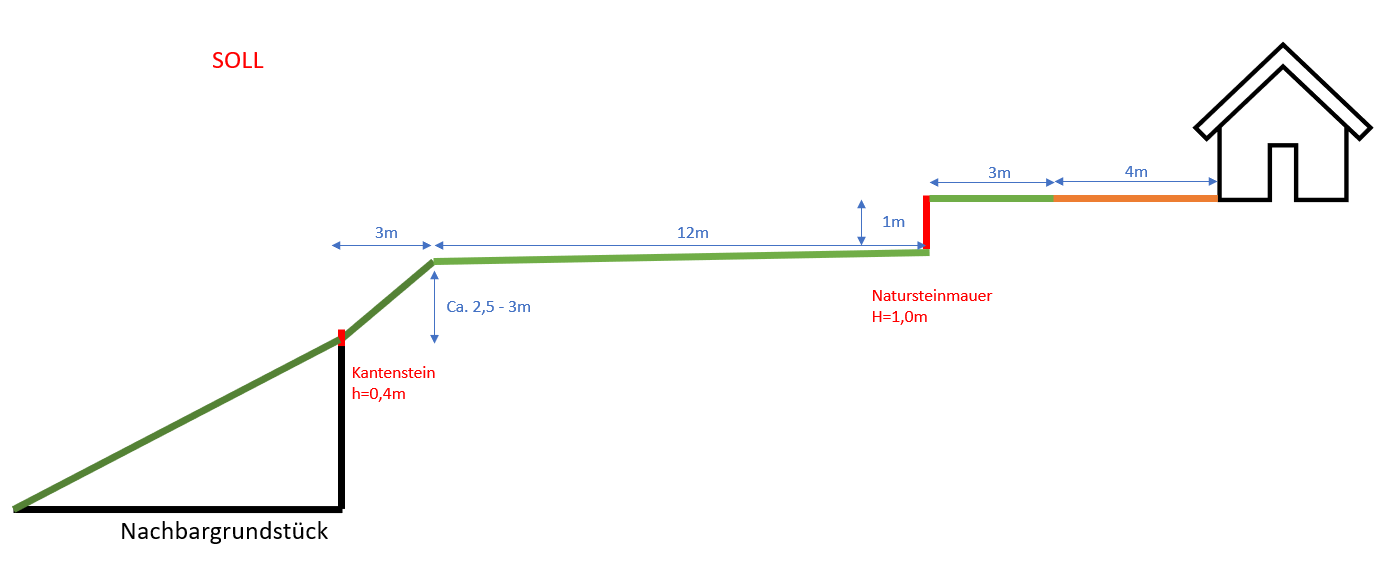

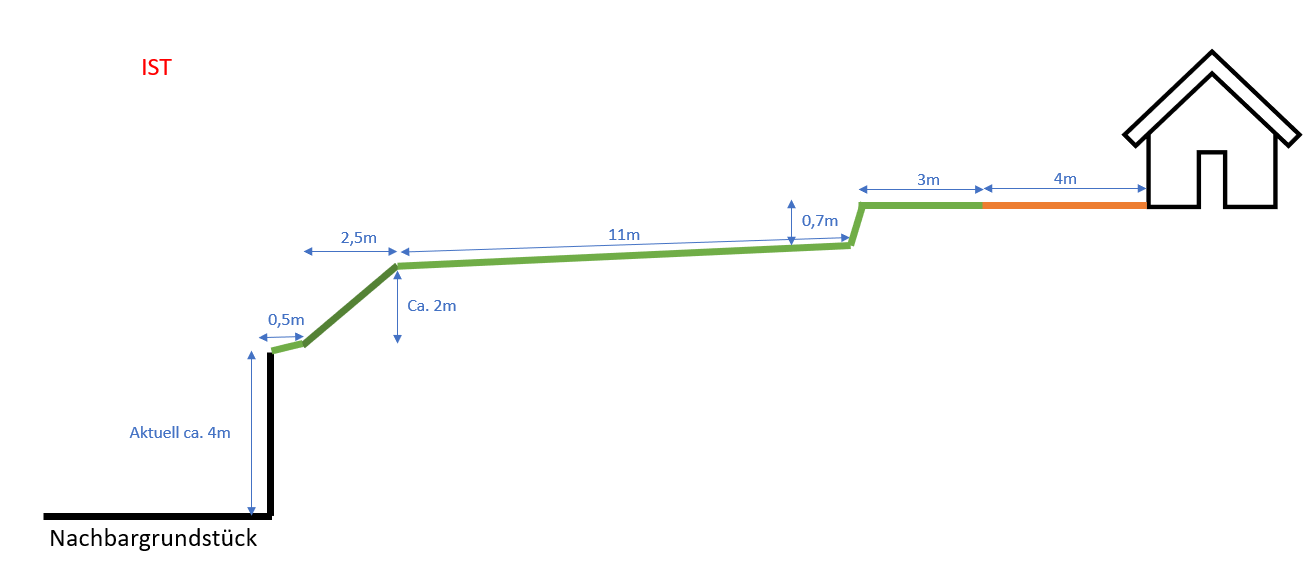

  7. #7 atetzlaff, 20.07.2021
    atetzlaff
    atetzlaff
    28.10.2020
    38
    Ich habe bereits vor 14 Tagen darum gebeten, mir die rechtliche Grundlage für "meine" Drainage schwarz auf weiß vorzulegen - erhalten habe ich bis heute nichts.
    Die TG ist nach meiner Schätzung ca. 3m von der Grenze entfernt. In ca. 25 Metern Entfernung zu meinem Grundstück errichtet der Nachbar auf der TG ein Wohnhaus. Vielleicht hat er auch Bedenken, mein Oberflächenwasser könne den Hang runter in sein Erdgeschoss laufen. Aber auch das wäre m.E.n. nicht mein Problem. Für die Drainage gibt es einen Sickerschacht - den errichtet der Nachbar und bietet mir (und den weiteren Eigentümern der oberhalb liegenden Grundstücke) an, meine Drainage da mit anzuschließen.
    Ich habe nochmal ein (ganz grobes) Höhenprofil vom IST- und SOLL-Zustand erstellt:
    Den Gedanken mit dem Erdwall bzw. Sichtschutzbepflanzung an der Böschung ist von unserer Seite ohnehin dort vorgesehen. Wie könnte man denn bei dem dargelegten Profil einen Wall realisieren? Oder reicht es gegen einen Katenstein zu füllen und die Böschung entsprechend zu bepflanzen?
  8. Domski
    Domski
    21.06.2018
    529
    268
    Oha, das ist doch ein deutlich größere Höhenunterschied in der Anböschung, als ich es bisher verstanden habe. Außerdem fehlte bislang komplett die Info, daß dein Nachbar eigentlich Errichter der Drainage ist und euch anbietet, seinen Ablauf mit zu nutzen. Das rückt das ganze doch in ein deutlich besseres, nachbarschaftliches Verhältnis. Dazu zwei Dinge:
    - Läuft von dir nun Oberflächenwasser zu ihm, bist du aufgrund der Auffüllung sehr vwohl in der Verantwortung. An einem 45° Hang versickert nämlich deutlich schlechter Wasser als bei dem vorher vorhandenen Gefälle von ca. 30-35°
    - Bei stark ablaufendem Oberflächenwasser wird eine Drainage nicht viel bringen. Bei Schichtwasser aber sehr wohl. Dazu lässt sich aber aus dem bisherigen Thread nichts entnehmen.
    Wenn die TG nicht direkt auf der Grenze errichtet wird, ist ja auch keine Rede davon, daß du für deinen Nachbarn die Drainage der TG errichten sollst. Dies konnte man bei deinen vorherigen Ausführungen unterstellen. Der Kantstein ist an sich schon ein guter Ansatz, du musst aber auch bedenken, daß daß dahinter gestaute Wasser irgendwohin abgeleitet werden muss. Eventuell ist es tatsächlich sinnvoll, hier eine Kiespackung + Drainage einzusetzen und das Angebot des Nachbarn mit anzunehmen.
    Vom Geländeverlauf wäre es besser gewesen, die Abböschung nicht direkt auf die Grenze zu ziehen, sondern dort ca 1m mehr oder weniger Waagerecht auslaufen zu lassen. Dort und auf der Böschung eine ordentliche Bepflanzung, damit dort das niedergehende Wasser aufgenommen wird.
