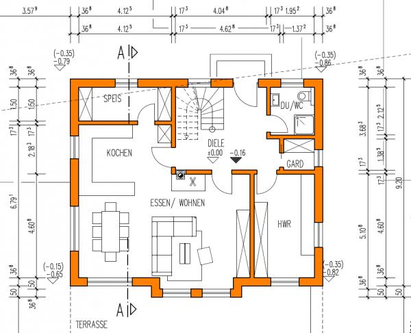

    ich habe mal eine Frage an die Architekten hier, welche sicherlich häufiger als ich "Rechenknecht" mit der DIN 277 zu tun haben:
    Bezüglich der 277 bin ich tatsächlich Laie...
    für einen dena-Antrag muss ich für ein Gebäude folgende Daten angeben, die ich leider so explizit nicht im Bauantrag finde.:
    • Nettogrundfläche nach DIN 277
    • Bruttogrundfläche nach DIN 277
    • Bruttorauminhalt nach DIN 277

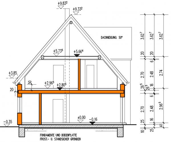

    ich habe ein Gebäude mit folgendem Grundriss und Schnitt:
    Umfasst die Bruttogrundfläche auch die Grundfläche des nicht als Wohnraum ausgebauten Spitzbodens?
    Wie unterscheiden sich Nettogrundfläche und Wohnfläche?

    Die Grundfläche des nichtausgebauten Spitzbodens zählt nicht zur Netto- bzw. Bruttogrundfläche.
    Ich zitiere mal aus dem Buch "Normengerechtes Bauen" von F.K: Weiss:
    "Die Brutto-Grundfläche ist als Summe der einzelnen Grundrissebenen anzugeben. Sie wird für alle nutzbaren Grundrissebenen - auch die der Nichtvollgeschosse - ermittelt. ... Flächen, die keine nutzbaren Grundrissebenen darstellen (Dachflächen, Flächen von Hohlräumen unter dem Bauwerk bei Hangbebauung), gehören nicht zur Bruttogrundfläche."
    Bezüglich der Unterscheidung Wohnflächen / NGF kommt eine Vergleichstabelle per PN.

    habe ich Recht, wenn ich sage:
    Nettogrundfläche ist die Summe der jeweiligen Raumgrundflächen. Abzüge für Flächen unter 2m bzw. 1m lichte Raumhöhe gibt es nicht.
    Brutto-Grundfläche ist die Summe der Grundrisse (Außenmaßbezug) der ausgebauten Geschoße, also unter Hinzuzählung der Konstruktion zur Nettogrundfläche?
    zum Brutto-Rauminhalt habe ich das hier gefunden: http://www.archifee.de/hilfen/bri.html
    Warum in aller Welt fragt die dena solche Daten ab...?

  11. #11 Alfons Fischer, 24.11.2013
    Alfons Fischer
    Alfons Fischer
    18.11.2010
    3.718
    thermische Bauphysik
    Dkb
    Formularausfüller
    Vielen Dank Kollegen, Ihr habt mir sehr geholfen! :biggthumpup:
    Damit werde ich es probieren.
    Ich glaub, die dena holt sich über solche Daten nur die Gewissheit, dass man sich auch wirklich mit den Plänen beschäftigt hat. Ein paar andere Hintergedanken könnte ich mir auch noch vorstellen, aber das hat eher mit der Aufnahme der Daten am konkreten Objekt zu tun...
