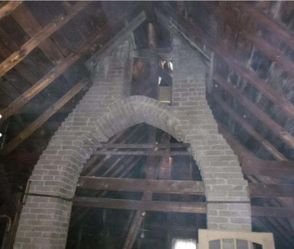

    ich finde : gute Maurerleistung:

    Schick, aber statisch nicht korrekt - der Bogen in der Mitte müsste viel flacher sein, mehr eine Art Sprengwerk, das sind ja zwei Einzellasten und kein gleichmäßig belasteter Rundbogen.
    Die Abstützungen lassen weitere Probleme vermuten, aber nichtsdestotrotz, sehr beeindruckend.

    Nur leider sieht das keiner auf dem Dachboden. Früher hatte man wohl noch zeit für sowas. Heut zu Tage wird sowas gar nicht mehr gemacht.
    Hatte überlegt ein Gartengrill selber zu mauern und da auch so ein Rundboden zu machen. Mal gucken ob ich das hin kriege :D

    Von der reinen Ästhetik mal abgesehen: hätte man die Mauerschichten nicht entsprechend dem "Bogen" mauern müssen (also keine waagerechten Schichten?). Dann wären die inneren Züge auch glattwandig und nicht abgetreppt.
    (Dem Bogen hätte man ggf. einen höheren Stich geben können falls es statisch kritisch wäre).
