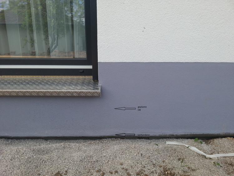

    Ende letzten Jahres sind wir in unser neues Häuschen gezogen und möchten nun die Baustelle vor unserer Tür angreifen, unseren Garten. Jetzt stehen wir vor dem Problem der Dichtschlämme.
    In unserer Baubeschreibung steht, dass eine Dichtschlämme vor der Gartenanlage angebracht werden muss. Es wurde zwar vor dem Fasadenanstrich eine Dichtschlämme aufgetragen, jedoch nur an der Unterkante des Sockelputzes. Die OK des Gartens soll ca. 20 cm höher werden. Nun wurde uns gesagt, dass wir die Dichtschlämme 30 cm über OK des des Gartens aufbringen müssen. Was bedeuten würde, dass wir dann die Dichtschlämme nochmals in Sockelfarbe streichen müssten???
    Unser Boden ist sandig und wir planen direkt am Haus einen Kiessteifen als Spritzschutz, sodass sich mir die Frage stellt, ob die Dichtschlämme wirklich zwingend notwenig ist und wenn ja, dann auch in dieser Höhe?
    Vielen Dank schonmal für die Hilfe!!!

    Gibts ein Bild von der der derzeit vorhandenen Situation mit Markierung der OK Bauwerksabdichtung ( auf der tragenden Wand ) und OK des geplanten Kiesstreifens?
    Der Putz muß selbstverständlich auch bei einem geplanten Kiestreifen gegen Feuchtigkeit geschützt werden und zwar bis 5 cm über OK Kiesschicht. Außerdem muß die Dichtschlämme ( Feuchteschutz für Putz ) gegen Beschädigung durch den Kies geschützt werden, d.h. vor Einbau des Kieses eine Schutzschicht vor dem Putz angebracht werden.
    Bild wird aber gleichwohl benötigt, weil sich Deine Beschreibung danach anhört, dass wieder einmal die Bauwerksabdichtung ( vorhanden ??? ) und der Feuchteschutz für den Putz miteinander verwechselt werden.

    Vielen Dank für die schnelle Antwort... Hier ein aktuelles Bild, ich hoffe, man kann alles soweit erkennen.
    Dann muss ich wohl über die Dichtschlämme nochmal mit Farbe drüberstreichen, damit es nach was aussieht, oder?

    Hi,
    bei uns wurde die Dichtschlämme etwa 5cm über das später geplante Pflaster/Holzterasse aufgebracht und dann mit überstrichen. Wenn Du nicht auf die graubraune Schlämme schauen möchtest, wird Euer Sockel wohl auch nochmal gestrichen werden müssen.

    Hast meine Frage leider nicht richtig verstanden!
    Auf der Wand sehe ich ein WDVS aus Sockeldämmplatten + Putz + Anstrich. Vor Anbringung der Sockeldämmplatten mußte auf der Außenwand eine Bauwerksabdichtung aus z.B. KMB oder Bitumenschweißbahnen angebracht werden. Die müßten bis mindestens 15 cm über die eingezeichnete " geplante OK " hochgeführt worden sein, also in etwa bis zur OK des Trittblechs. Ist das auch so der Fall?
    Denn: Du hast offensichtlich erst nachträglich die OK Gelände festgelegt. Wäre es anders, hätte der Unternehmer den Sockel noch nicht bis zu derzeit vorhandenen Sandschicht ausführen dürfen.

    Ich musste jetzt erstmal auf den Baufotos nachsehen. Tatsächlich wurde vor Einbau des WDVS der Sockel mit Bitumenschweißbahn abgedichtet. Diese ist auch bis OK des Trittbrettes ausgeführt worden.

    Dafür gibt es die "Sockelrichtlinie" der Feuchteschutz ist demnach entweder (unten) bis auf die unbeschichtete Perimeterdämmplatte zu führen oder an die Bauwerksabdichtung (hinter der Sockeldämmung) anzuschließen.
    Nach oben ist diese bis 5 cm über Geländeoberkante zu führen. Dieser Feuchteschutz ist keine Bauwerksabdichtung und muss daher nicht bis (30 cm geplant) min. 15 cm über GOK geführt werden.
    Davor gehört dann noch ein Anfüllschutzschutz
