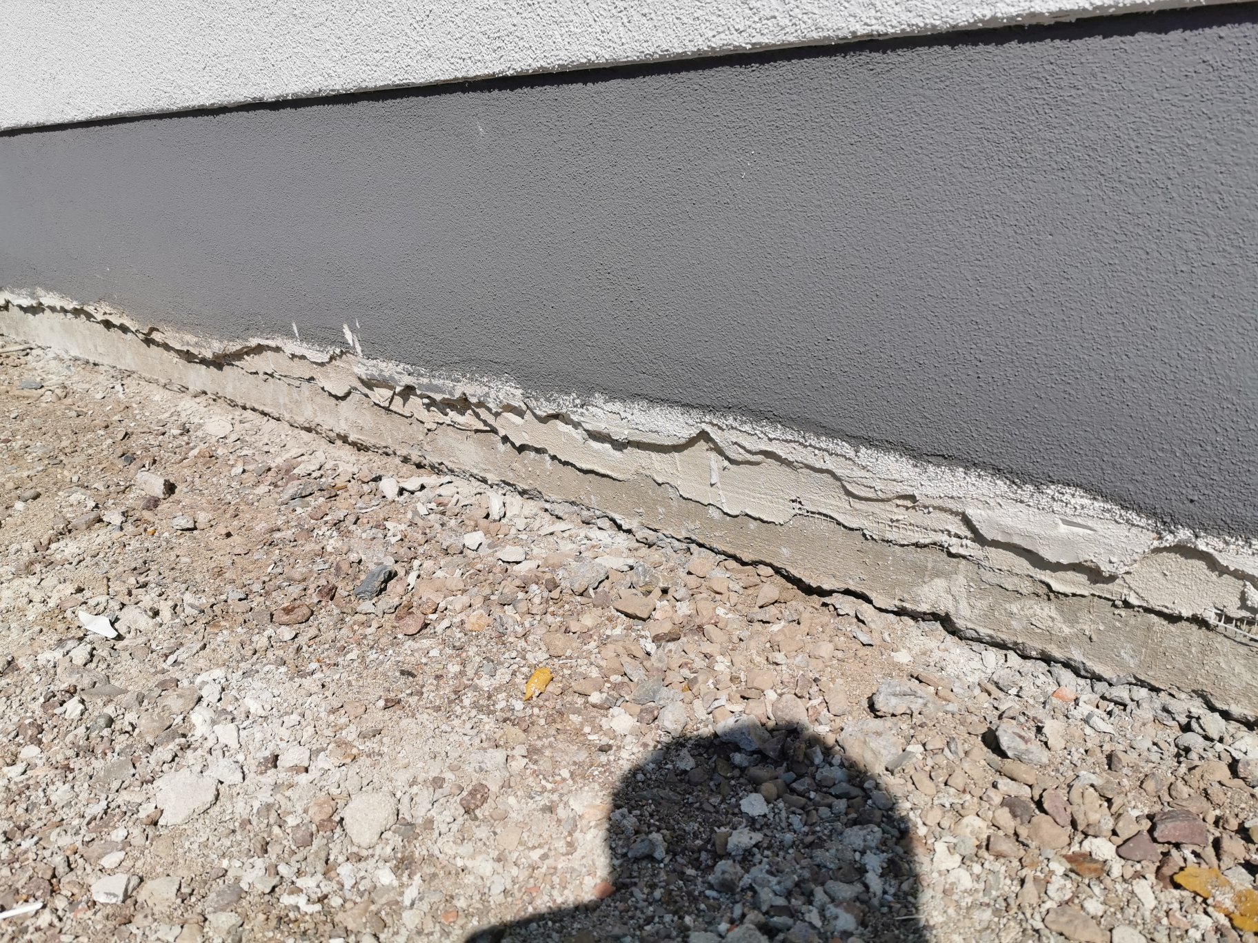

    wir haben ein EFH ohne Keller auf Bodenplatte bauen lassen. Wir haben 36,5er Ziegel und brauchen daher keine Außendämmung. Nun sind die Außenanlegen an der Reihe und uns wurde empfohlen mit Hilfe einer Dichtschlämme die Bodenplatte und die Wand soweit zu Bearbeiten das es vor Spritzwasser und aufsteigendem Wasser geschützt wird. Danach kommt dann noch eine Noppenbahn dran. Und dann natürlich Mutterboden.
    Auf den Bearbeitungshinweisen der Dichtschlämme steht das der Untergrund frei von losem Putz und glatt sein soll. Auf dem Bild weiter unten seht ihr wie es bei uns aussieht. Ich habe die Bodenplatte schon freigelegt. ich habe aber keine "glatten" Abschlüsse, sondern der bestehende Ober-und Unterputz sowie das Armierungsgewebe in verschiedenen Höhen usw. Ist das ein Problem? Reicht es einfach dort drüber zu streichen? Oder muss ich erstmal alles wieder abklopfen und irgendwie begradigen?
    Besten Dank für eure Unterstützung!

    Bitte aufgraben, ca. 50 cm tief.
    Bild Abstand 2m
    Da sieht man dann: Überstehende BP oder gerade nach unten.
    Wo ist denn die ursprüngliche DS?
    Direkt auf Beton und Mauerwerk?
    Wer ist haftbar für die "Arbeit?"

    Die Bodenplatte geht gerade nach unten, die habe ich schon freigelegt und komme mit einem Finger darunter. Darunter ist dann nur noch das Schotterbett, das weiß ich weil ich es beim Bau dokumentiert habe.
    Welche Übersprüngliche DS? Die wird doch jetzt erstmaltig aufgetragen.

    Nö:
    Zuerst DS, ca. 30 cm unter GOK - bis 30 cm oberhalb GOK.
    Das ist zum Sperren gegen Feuchtigkeit ins Mauerwerk.
    Dann Aufbau Sockelputz (je nach Güte).
    Dann mindestens Minus 15 cm unterhalb GOK bis 5 cm oberhalb GOK zum Schutz des Sockelputzes.

    Bauwerksabdichtung heisst das @Hausbauer99
    Das ist der Feuchte und Nässeschutz des Sockels, seit einigen Jahren gibt es auch Putzsysteme die keine zusätzliche wie auch immer geartete DS brauch, allerdings nur mit abschließender Farbgebung oder Oberflächenfinish
    Aber zur Ihrer Frage Beton mechanisch reinigen, lose Putz und Gewebe Ansätze entfernen, anscheinend ist ja nicht unterkellert, fragt sich nur wo die Dämmung ist...
    Dort wird sicher nur ein Flickwerk entstehen, denn die Bauwerksabdichtung wird nicht ohne Zerstören des Sockels herstellbar sein... @Manufact gleichwohl je nach Betrachtung wurde dort bei der Errichtung geschlampert..

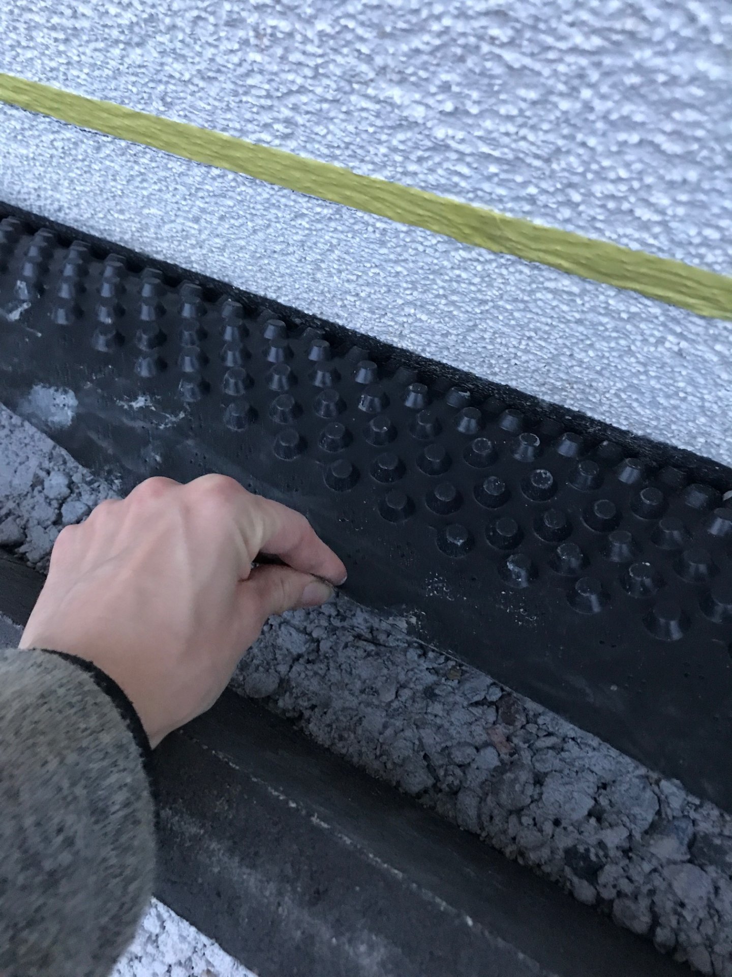

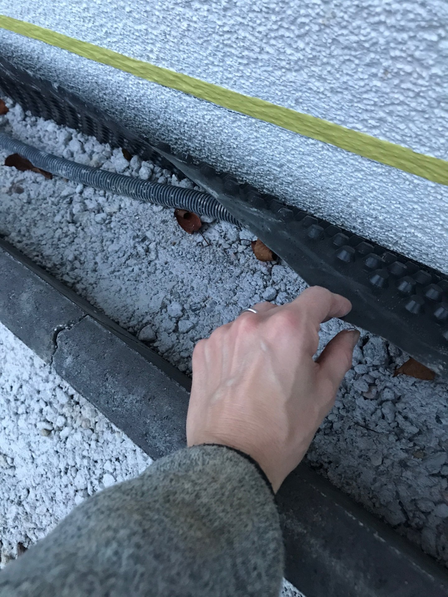

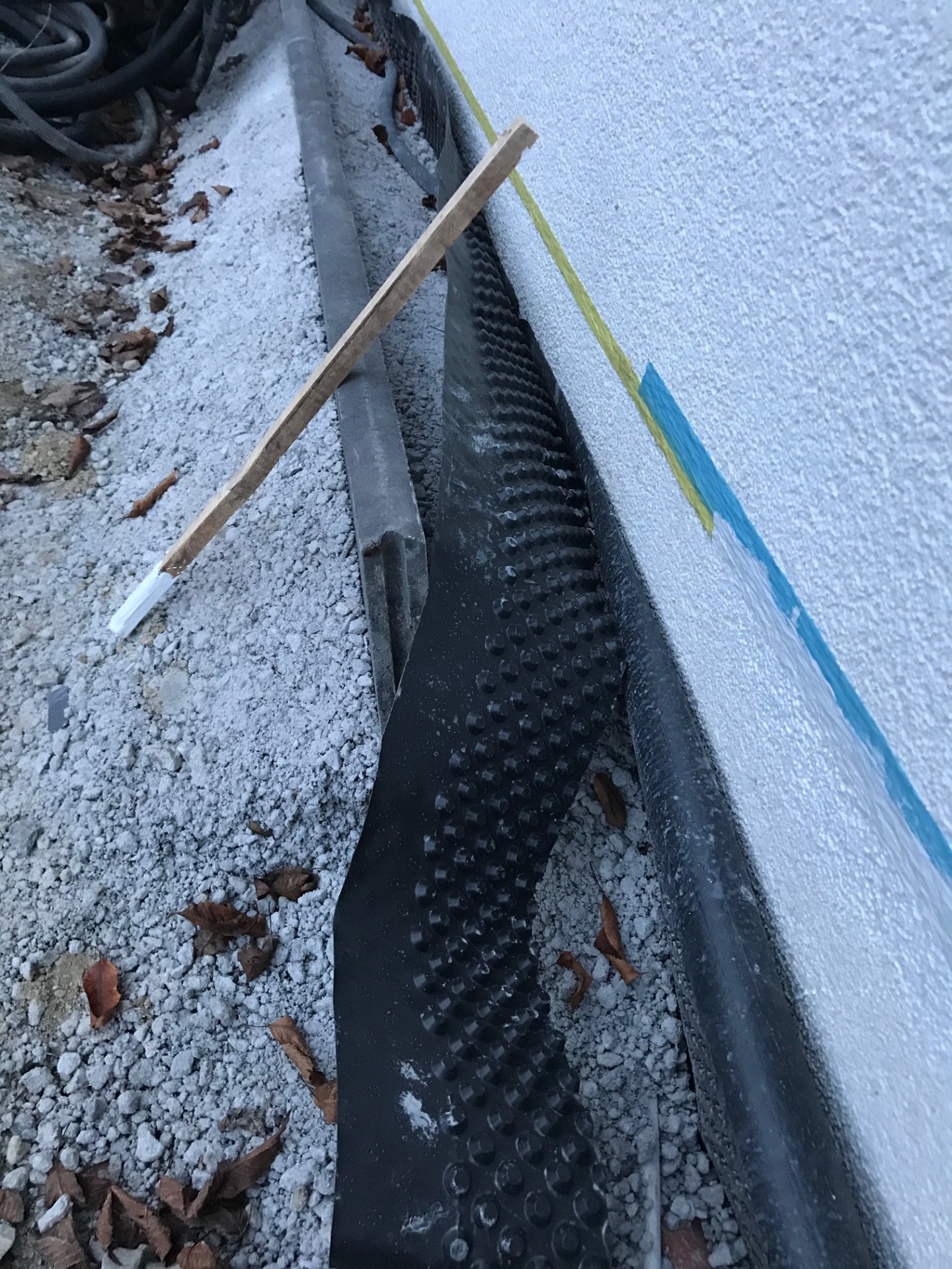

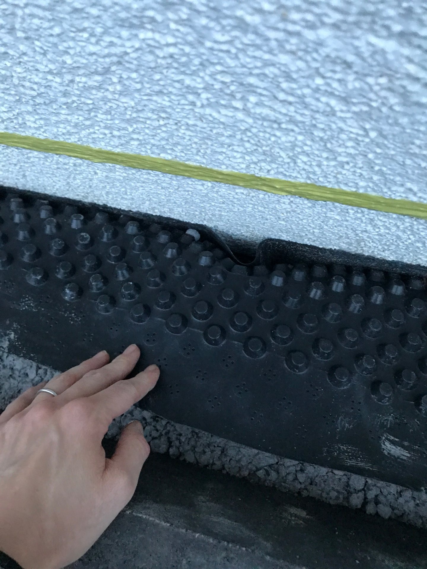

    Hallo zusammen, ist zwar keine Antwort auf die Eingangsfrage, aber die Überschrift passt :-) Zunächst die Frage: Kann ich die Dichtschlämme (als Sockelabdichtung / Feuchteschutz)(Knauf Sockeldicht) auf die bestehende gestrichene Fassade auftragen (rau) (siehe Foto).
    Und eine weitere Frage: Um einen Randstein zu setzen, wurde Beton gegen die Fassade gekippt (siehe Foto), so dass wir jetzt nicht mehr an die Unterkante von der Außenfassade kommen. Sollen wir wenigstens von Geländeunterkante bis Anfang Beton die Dichtschlämme auftragen oder ist das kontraproduktiv, weil das abperlende Wasser runterläuft. Zudem wurde an einer Stelle die Noppenbahn zwischen Beton und Fassade in einer ´Welle´ verlegt. Wie verschließen wir das am Besten?
    Welches Klebeband benutzt ihr für einen sauberen Übergang? Vielen Dank vorab für Eure Rückmeldungen.

    Also erstmal die Noppenbahn andersrum!
    Ansonsten ist es schon besser als nichts, die Dichtschlämme aufzutragen.

    Was würdet ihr denn als Abklebeband für eine saubere Kante nehmen?
    Ich überlege, ob ich unter den Sockeldicht noch eine ´Grundierung´ auftrage, damit die Dichtschlämme auf jeden fall auf der gemalten Fassade hält. Könnt Ihr mir hier auch etwas empfehlen?
    @Fabian: Vielen Dank für Deine Rückmeldung. Würdest Du denn dann die Unterkante der Dichtschlämme (also der Punkte bis zu dem wir kommen) mit Bauschaum oder so mit der Noppenfolie ´verbinden´ oder einfach die Dichtschlämme soweit runterziehen wie möglich und dann so nach wie möglich die Noppenfolie davor?

    Grundsätzich wird die DS 30 cm unterhalb GOK bis 30 cm oberhalb GOK aufgetragen.
    Die Noppen der Noppenbahn zeigen IMMER nach Aussen.
