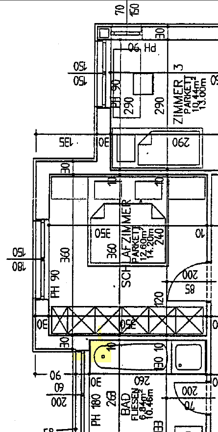

    Folgende Situation in einer Eigentumswohnung (1. Stock):
    Schlafzimmer zur wenig befahrenen Straße. Trotzdem wird die bessere Hälfte bei offenem Fenster immer wieder munter.

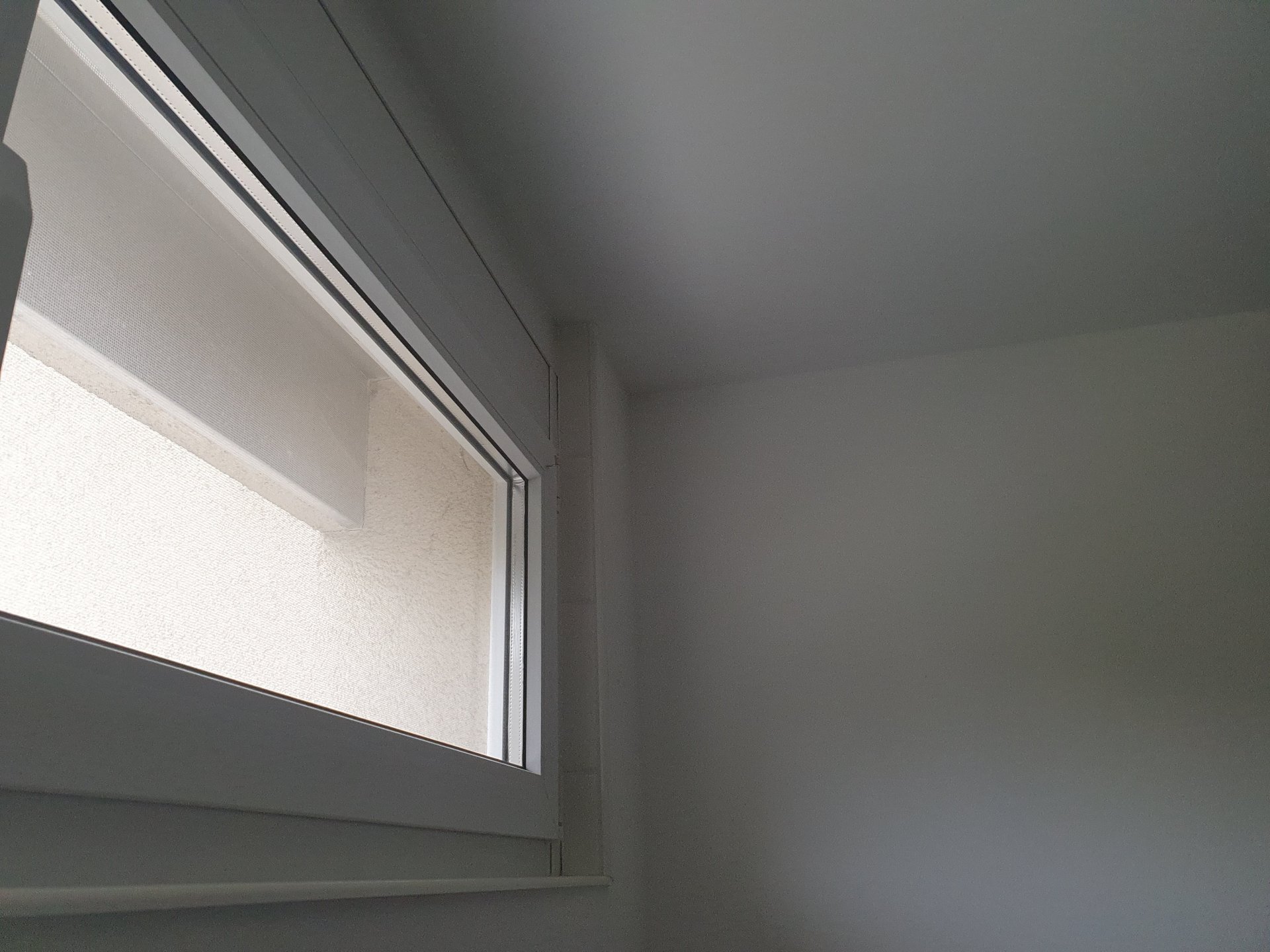

    Neben dem Schlafzimmer befindet sich das Badezimmer (etwas zurückgesetzt) das nur eine Oberlichte, allerdings inkl. Rolladenkasten hat. Dieser ist bei den Gegebenheiten hier seit 20 Jahren nicht bestückt und wird es wohl auch nie werden.
    Wärmeverlust ist bei uns kein großes Thema.
    Da das ganze ja Gemeinschaftseigentum (Außenmauer) betrifft ist das ganze nicht so einfach und nach Möglichkeit würde ich mir deshalb div. Diskussionen über die Optik mit den Miteigentümern sparen.
    Die Idee wäre nun das Gerät im Bad zu installieren und mit den Lüftungsrohren direkt in den Rolladenkasten zu fahren. Das ginge wohl auch gut, man könnte die Rohrenden weit genug auseinander legen und dann unten eine Blende montieren.
    Idealerweise könnte ich an das Gerät noch einen (Kinderzimmer) und evtl. das Bad dran hängen.
    Also dann eher eine kleine zentrale Lüftungsanlage?
    Die Alternative wäre evtl. die Lüftungsauslässe in die Fensterlaibung zu integrieren. Allerdings hat das Objekt nur 5 cm Vollwärmeschutz und ob das ohne die Fassade danach ausbessern bzw. malen zu müssen möglich ist?
    Oder habt ihr eine bessere Idee?

    Konzeptanfrage an Helios schicken - mit all deinen besonderen Ideen und Gegebenheiten. Die machen dann eine komplette Planung mit Renopipe-System - kostenlos - in der Hoffnung dass du dieses Komplettsystem dann kaufst und so einbaust.

    So etwas verspätet aber trotzdem danke für den Tipp. Ein lokaler Betrieb hat sich das einmal angesehen und die Daten an Helios geschickt.
    Grundsätzlich wäre das schon so möglich dass man mit Zu- und Abluft in den ungenutzten Rolladenkasten fährt. Allerdings hat Helios keine Erfahrung wie sich insbesondere die Abluft bzw. deren Feuchte hier verhält und ob es zu einer Veralgung der Fassade kommen würde. Kurz: man würde dafür keine Gewährleistung übernehmen.
    Für mich als Laie stellt sich somit die Frage, ob man das Risiko eingehen kann.
    Meine Überlegungen dazu:
    Auch durch ein gekipptes Fenster strömt im Winter warme/feuchte Luft, die ebenso zu Kondenswasser an der Fassade führt.
    Allerdings ist der Rolladen natürlich herunten, wenn auch nicht ganz, wodurch vermutlich mehr Feuchte an den Lamellen des Rolladen kondensiert als dann oberhalb an der Fassade.
    Weiter ist die Luft die durch die KWL nach außen gelangt bei entsprechendem Wärmetauscher kälter und trockener als die Luft die durch das geöffnete Fenster strömt. Kondenswasser dass (zb. an einem Leitblech im Rolladenkasten) heruntertropfen würde, würde auf das Fensterbrett treffen und die Fassade in dem Fall sogar schonen im Vergleich zu einem (nahezu) Fassadenbündigen Abluftauslass.
    Da die Lüftung insbesondere für die Schlafräume während der Nacht gedacht ist, müsste diese nicht 24h am Tag laufen was ein auftrocknen der Fassade zwischendurch erleichtern würde.
    Ich würde also dazu tendieren das Risiko als vertretbar zu sehen. Wie seht ihr das?
