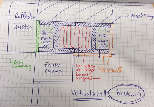

    1. Problem 1 (Stahlträger)
    Es wurden zum Teil neue Fensteröffnung erstellt. Als Sturz wurden zwei nebeneinander liegende Doppel-T-Träger gesetzt.
    Die Stahlträger sind ca. 2-3cm nach innenversetzt gegenüber dem Außenputz und ca. 1,5cm nach außenversetzt gegenüber der Innenseite des Mauerwerks.
    Nun ist die Frage wie ich die Hohlräume der Stahlträger auf der Innen- und Außenseite fülle.
    Hier mein Vorschlag:

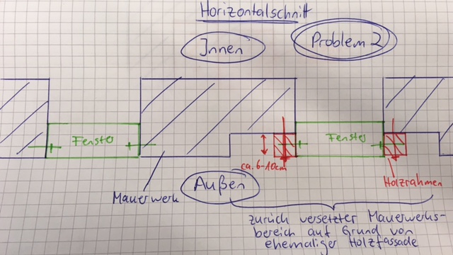

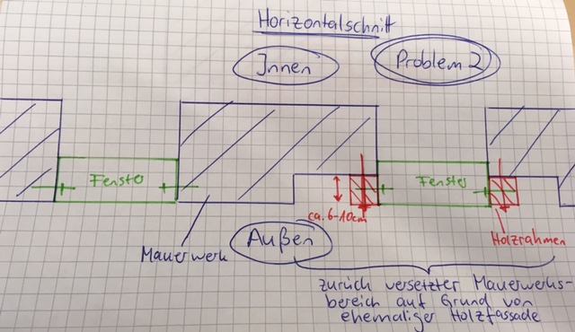

    2. Problem 2 (Ausgleich zurückversetzte Fassade)
    Die alte Fassade war teilweise mit Holz verkleidet.
    In diesen Bereichen wurde das Mauerwerk ca. 6-10cm nach innenversetzt errichtet.
    Ich möchte jedoch alle Fenster auf das selbe Niveau setzen.
    Deshalb muss ich in den zurückversetzen Bereichen einen Ausgleich schaffen.
    Meine Idee war es einen Holzrahmen in entsprechende Stärke an die Fassade zu schrauben (und zusätzlich mit Sikaflex zu kleben).

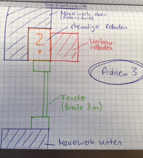

    3. Problem 3 (Rolladenaussparung)
    An zwei Fenstern war ein Rolladen verbaut.
    Hierzu wurde bereits im Mauerwerk ein entsprechender Freiraum vorgesehen.
    Da nun Vorbaurolladen verbaut werden muss ich diesen Hohlraum oberhalb des Fensters verschließen.
    Die Fenster/Hebeschiebetür die in diesen beiden Öffnungen verbaut werden sind 3m breit.
    Da es Ziegelstürze in dieser Breite nicht gibt (bräuchte dann mind 3,30m) habe ich zunächst daran gedacht einen Holzbalken als "Ausfüllsturz" zu setzen.
    Diese würde ich links und rechts ca. 10cm aufliegen lassen und ringsum mit Bauschaum ausschäumen so dass wirklich keine Hohlräume mehr vorhanden sind.
    Bei der Verwendung eines Holzbalkens könnte man die doch ziemlich Breiten Fenster/Schiebetür (3m) oben auch nochmal fixieren.
    Wenn ich den Hohlraum nur mit XPS ausdämme dann ist das nicht möglich.
    Hier die Skizze dazu:
    Ich wäre euch dankbar wenn ich meine Lösungvorschläge kommentieren könntet und bin selbstverständlich über jede Form von Verbesserungsvorschlägen dankbar.

    zu 1:
    das ausdämmen der Träger bringt leider gar nichts im Zwischenbereich und innen. Außen könnte es etwas bringen. Die Träger sind so gute Wärmeleiter,
    dass über die lineare Wärmebrücke die Energie verloren geht. Eine Trennung der beiden Träger würde sehr viel helfen.
    Ob die 2cm an Dämmung im Vorbereich reichen ???
    Die Konstruktion ist zumindest auf den ersten Blick sehr tauwassergefährdet.
    Einfach mal die Dämmeigenschaft von 2cm Wärmedämmung im U-Wert Rechner testen.
    zu 2:
    kann man so machen und wird so gemacht. Purenit wäre auch möglich. Holz sollte aber auch reichen.
    zu 3:
    falsches Bild !?
    Holz + Dämmung sollte eigentlich gehen. Die Dämmung bekommt dann innenseitig noch eine Gipskartonplatte um sie zu verkleiden.
    Ausschäumen wird doch nicht gerade !?
    Aber vielleicht verstehe ich das auch falsch. Das richtige Bild könnte Klarheit schaffen.

    Sorry - hier das richtige Bild zu Problem 3:

    entweder Holz + dämmen oder eine Rahmenverbreiterung vom Fensterbauer und dahinter dämmen.
    Musst du mal schauen was günstiger ist.
    Wenn du selbst Holz nimmst, dann aber mind. ein Konstruktionsholz, dass sich nicht verzieht.
    Also keinen Fichtebalken frisch vom Sägewerk.

    Wir wissen nicht wie dick die Dämmung werden soll und wie der alte Sturz beim 3 m breiten Rollladen gestaltet ist.
    In der Regel sind die Öffnungen bei herausgebrochenen Fenstern nicht gerade besonders maßhaltig.
    Deshalb folgende Alternative:
    Die Fenster werden außen auf das Mauerwerk gesetzt, mit zwischengelegtem Quellband angeschraubt und besonders bei starker Dämmung erscheint das Haus nicht wie mit SChießscharten. Außerdem wird die Innenfensterbank tiefer. Fenster und Rollladen bilden eine Einheit mit Kurbelantrieb.
    Allerdings steht der aufgesetzte Rollladen weiter vor der Dämmung
    Der 3m breite Sturz wird so weit entfernt, wie der ursprüngliche Rollladen hoch war und ein höheres Fenster eingesetzt. Das beeinträchtigt natürlich die Außenansicht und das muß man sich sehr gut überlegen.
    Aber hohe Fenster verbessern den Lichteinfall, während bodentiefe Fenster keinen großen Einfluß haben.
    Statt mit Holz wird die Vertiefung mit einem hoch wärmedämmenden Porenbeton ausgefüllt. Der ist aber etwas teurer als der normale Porenbeton und im Baustoffhandel nicht am Lager.
    Das muß nicht die Lösung sein. Aber man kann darüber nachdenken.

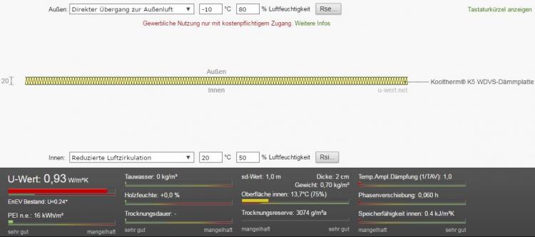

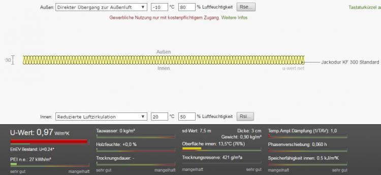

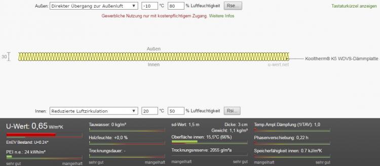

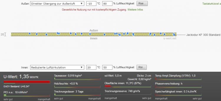

    Zu Problem 1:
    Ich habe mal mit dem U-Wert Rechner gespielt (Außentemp. -10°/80% Innentemp. 20°/50%):
    Mit 2cm XPS (WLG035) klappt es nicht:
    Mit 3cm XPS (WLG035) gibt es keinen Tauwasserausfall, allerdings ist die rel. Luftfeuchte auf den Innenseite mit 76% recht hoch (ab 70% kann es zu Schimmel kommen):
    Auf der Suche nach Platten mit einem besseren Dämmwert bin ich auf Resol-Hartschaumplatten gestoßen (z.B. Kingspan Kooltherm K5).
    Mit 2cm Resol (WLG022) gibt es bereits keinen Tauwasserausfall mehr:
    Und mit 3cm Resol (WLG022) wäre ich auch mit der rel. Luftfeuchtigkeit auf der Innenseite unter 70%:
    Klar sind die Platten nicht ganz günstig.
    Aber ich brauche ja nicht wirklich viel.
    Oder habt ihr noch eine andere Empfehlung?
    Zu Problem 2:
    Wie würdet ihr den "Holzrahmen" auf der Fassade befestigen?
    Mit Rahmendübeln oder Siebhülsen+Injektionsmörtel?
    Sollte ich zusätzlich noch etwas Sikaflex 11-FC darunter geben?

    Zu 2 und 3 , ich denke das mit dem HOlz ist schon OK , wenn es mind KVH ist . Zur Befestigung , das kommt auf das Mauerwerk an ! Vielleicht reicht der Rahmendübel , oder bei Bröselmauerwerk muss es eben doch der Injektionsanker sein .
    Du solltest bedenken , auf so ein Fenster wirken auch Dynamische Kräfte , da muss alles ordentlich fest sein .
    Zum Sikaflex , ich denke mal das kann man machen , ob aber nicht ein Kompriband besser wäre , liegt am Mauerwerk .
    evtl wäre es Sinnvoll , aussen um die Balkenkonstruktion noch ein Dichtband zu kleben , auf Holz und Mauerwerk , diese dann mit einputzen , oder zumindest "verschmieren ".

    die Luftfeuchtigkeit auf der Innenseite kannst du vernachlässigen. Diese kann man nicht aus dem U-Wert Rechner ableiten für diesen Fall.
    Im Rechner auf die Oberflächentemperatur umstellen um die Temperatur auf der Innenseite zu messen.
    Das ist das eigentlich entscheidende.
    Das ganze ist natürlich weit weg von einer linearen Wärmebrückenberechnung. Aber mit 30mm WLG 022 würde ich mich schon deutlich besser fühlen.
    Wie sich das ganze aber verhält wird spannend bleiben.
    Ich bin mir nicht sicher ob eine Dämmung innen helfen oder schaden würde.....
    Vielleicht hat ja noch jemand eine Idee.

    Temperaturen bei den verschiedenen Varianten (Außen -10°C / Innen +20°C):
    2cm XPS: +11,3°C
    3cm XPS: +13,5°C
    2cm Resol: + 13,7°C
    3cm Resol: +15,5°C
    Ich muss das heute mal nochmal genau ausmessen - evtl. bring ich ja sogar 4cm Resol vor die Trägerflansche.
    Die Resol-Platten kann ich dann hinter den Rollandenkasten einfach unverputzt lassen, oder?
    Sitzt ja der Kasten davor bzw. wenn die Resolplatte größer ist als der Rolladenkasten dann kommt sowieso noch 24cm Holzfaser drüber.

    Gestern war der Fensterbauer nochmal da:
    Zu Problem 2 (Ausgleich zurückversetze Fassade):
    Er meinte man könnte die Fenster auch auf Metallwinkel (Konsolen) setzen?
    Da die Fenster recht groß sind (3m breit & 1,45 hoch) müsste er sich allerdings passende Konsolen anfertigen lassen (für unten).
    Gegen die Lösung mit dem Holzbalken spricht aus seiner Sicht nichts.
    Er würde allerdings nur unten und oben einen Balken setzen und die Fenster seitlich mit Winkeln befestigen.
    Die Balken (Fichte Duo-Balken) würde er zum Schutz grundieren.
    Befestigung der Balken mit Injektionsankern.
    Ich habe nochmal nachgemessen:
    Es sind 8cm die es auszugleichen gilt.
    Fensterrahmen (Holz+Alu) haben etwa 9cm - d.h. das Fenster würde nur 1cm im Mauerwerk liegen.
    Bei der Konsolenlösung stell ich mir die Frage wie man das vernünftig abdichtet wenn es nur 1cm im Mauerwerk liegt.
    Bei der Balkenlösung sollte das kein Problem sein.
    Welche Variante würdet ihr bevorzugen?

    ich würde Holz nehmen. Beim Blechwinkel wird er die Fenster von unten durch die Winkel befestigen. Autausch in X Jahren ???
    Beim Holzwinkel kann er Schrauben an jeder Stelle setzen.
    Der Winkel erscheint kurzfristig einfacher, auf die Dauer wäre mir Holz lieber.
    Bei der Befestigung oben muss er selbstschneidende Schrauben nehmen die in den Stahl reinbohren.
    Ist sicher für einen Fensterbauer ungewöhnlich, sollte aber eigentlich funktionieren.
