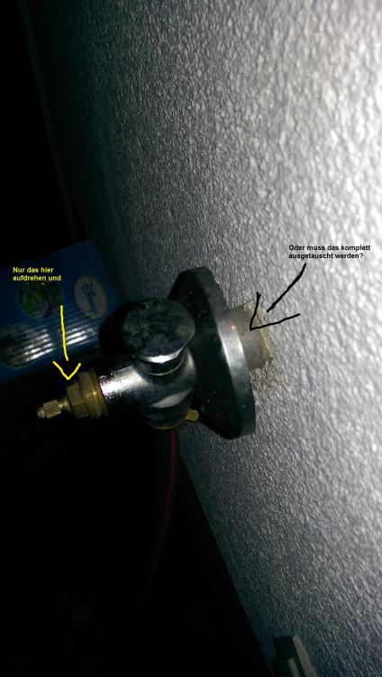

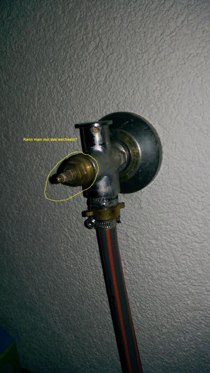

    Hallo Community,
    unser Wasserhahn im Außenbereich lässt sich nicht mehr abstellen. Er dreht nur noch durch.
    Gewährleistung habe ich sicherlich nicht mehr auf den Wasserhahn, ohne? Wir haben vor 4 Jahren mit einem GU/BT (den genauen Unterschied weiss ich nicht, auf jeden Fall alles aus einer Hand).
    Falls nicht, frage ich mich, ob es möglich ist, lediglich den Einsatz zu tauschen. Oder muss der komplette Wasserhahn der in die Wand verschwindet getauscht werden?
    Anbei 2. Bilder. Vielleicht kann mir ein Profi verraten was hier auf uns zu kommt.
    Vielen Dank und viele Grüße Steve

    Im Prinzip mußt Du nur das Oberteil tauschen lassen.
    Eine Firma in Deiner Nähe (Gas/Wasser)
    Rechne mit 30-40€ incl.Material/Anfahrt.
    gruß Helge 2

    Den Einsatz sollte auch ein ungeübter hinbekommen, die gibt es eigentlich überall als Ersatzteile zu kaufen. Scheint ja ein stinknormaler Hahn und einsatz zu sein.
    Warum wurde denn nicht ein frostfreier Aussenhahn genommen. Könnt ihr das Wasser drin abstellen und den Hahn entleeren? Oder steht das Wasser immer in der Leitung und kann einfreieren. Vielleicht hat das den defekt verursacht.

    das was hinten aus der Wand raussteht ist eine Rotguss-Verlängerung. Ich würde diese ebenfalls rausnehmen und eine kürzere einbauen damit es Wandbündig ist. Auf dem Bild sieht es so aus als würde der Wasserhahn von der Wand abstehen? Ich hab die Erfahrung gemacht das die Ersatzteile meist teuerer oder annähern am Preis von einem neuen Wasserhahn liegen. Von der Arbeitszeit denke ich ist das in 15 Minuten erledigt.

    Das ist keine Verlängerung sondern ein Bestandteil der frostsicheren Aussenarmatur ... und in ner viertel Stunde machste an dem Ding nix ausser ein langes Gesicht wenn mehr dran im Eimer ist als das äussere Betätigungsoberteil.
    Wenn der Aussenarmatur am inneren Ventilsitz was fehlt dann wirds richtig ungeschickt ....

    Separat kann man den Wasserhahn nicht abstellen. Uns wurde gesagt das das ein Wasserhahn für draussen ist, der sich "selbst entleert" Quasi Frostsicher....
    Ist das denn nicht so? Ist es denn Pflicht einen Frostsicheren einzubauen, wenn die Leitung nicht separat im Haus abgestellt werden kann?

    Wenn der Griff des Aussenwasserhahn nur noch *durchdreht* ist erst die Ursache festzustellen.
    Es können Kunststoffteile abgedreht worden sein (z.B. Griffrastbuchse) ... das wäre Verschleiss.
    Es kann auch ein Montagefehler vorliegen ...
    Lässt sich aus der Ferne schlecht feststellen.
    Ich bin von den Dingern nicht wirklich überzeugt ... zu oft wegen Kleinigkeiten Ärger der unnötiges Gezackere nach sich zieht (wie z.B. abgedrehte Plastikrastteile - einmal kräftig drangelangt und die Dinger sind hin ... und der ganze elend lange Betätigungsklapperatismus neigt gerne mal etwas zur Schwergängigkeit ... )

    Wenn der Schlauch immer dran bleibt, entleert sich gar nichts.
    Achim Kaiser hat doch schon geschrieben, dass es sich um eine frostsichere Außenarmatur handelt.
    Nur ist auch diese nicht idiotensicher.
