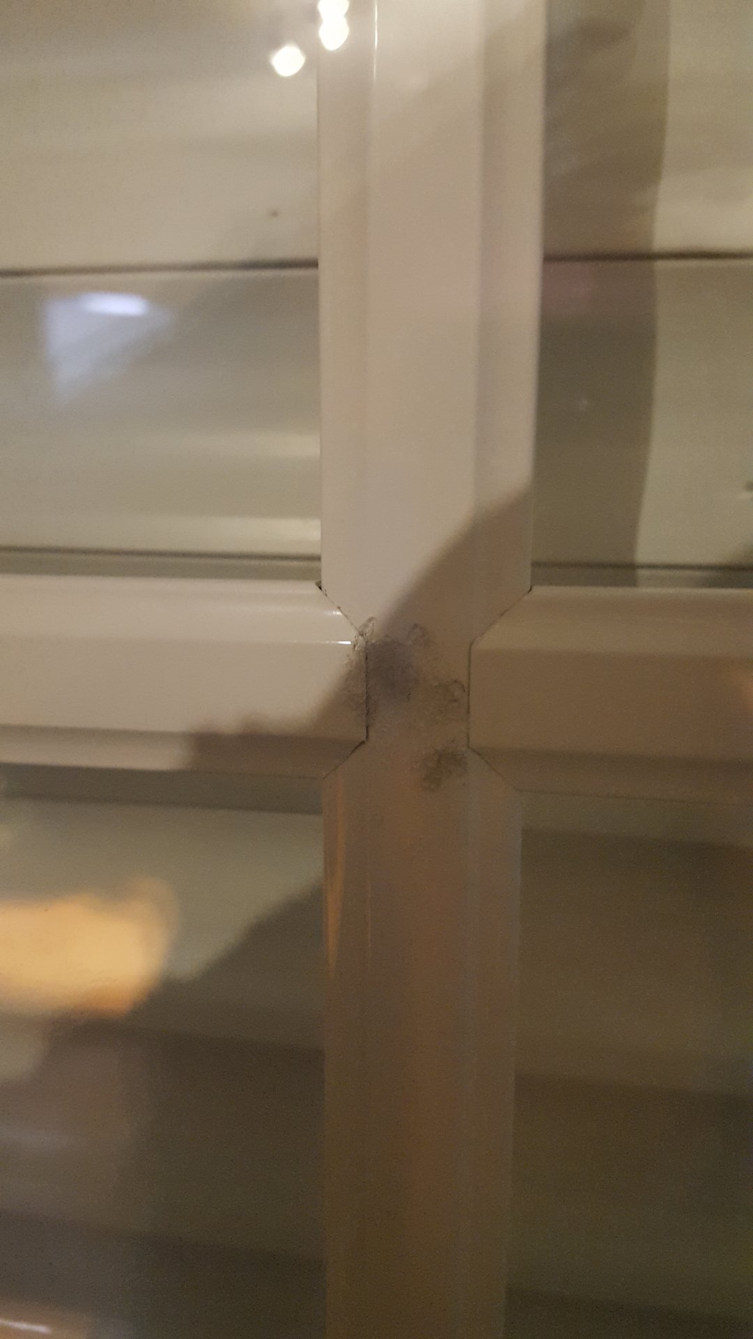

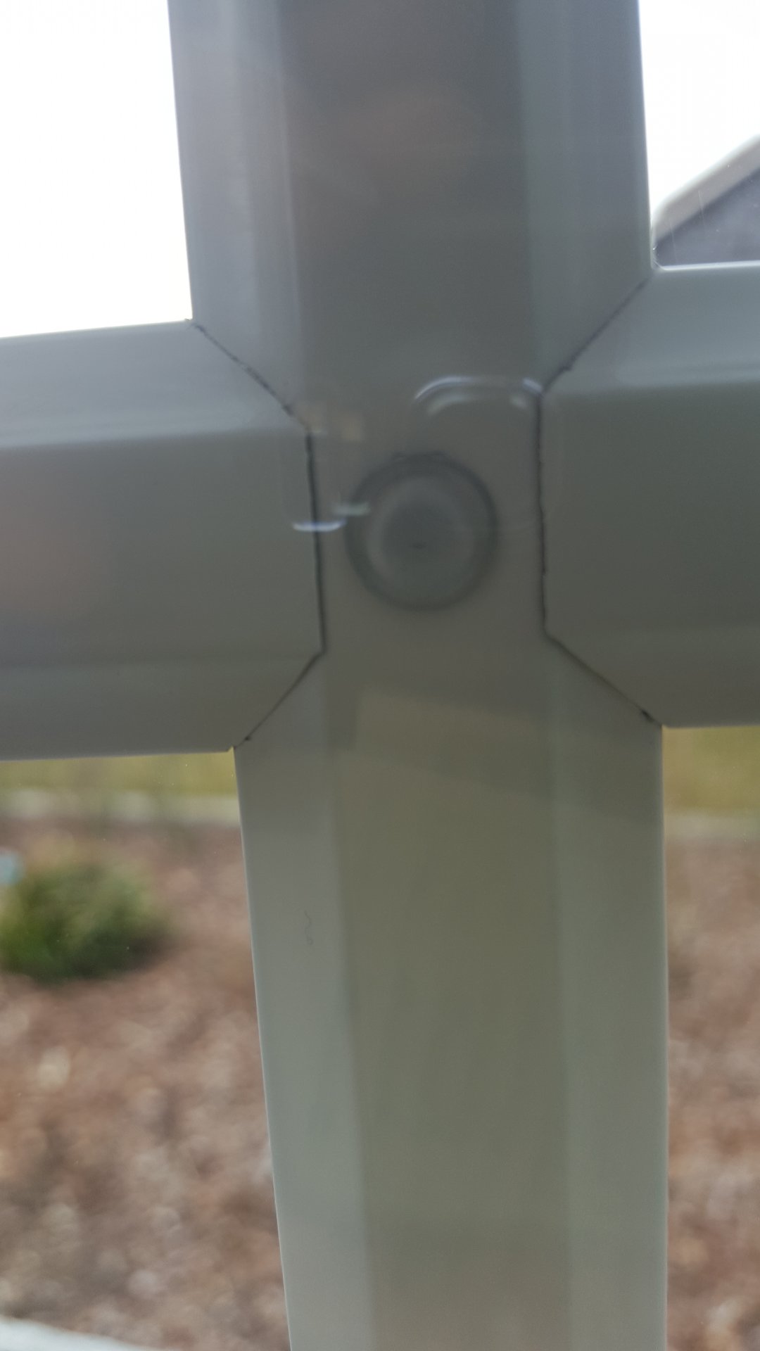

    Hallo liebe Mitstreiter,
    Unsere 3-fach-verglasten Fenster sind mit innenliegenden Sprossen ausgestattet, die mit Silikonnoppen/Abstandsnoppen fixiert sind. An 11 Fenstern sind diese Noppen beschädigt und zwar schon bei Einbau. Jetzt die Frage: Ist das ein Mangel oder nicht. Hilfreich wären Infos dazu auch rechtliche Grundlagen oder Urteile.
    Nach etlichem hin und her ist der Fensterbauer zwar nun bereit die betroffenen Fenster zu tauschen allerdings dann ohne die Noppen. Die sorgen aber dafür dass die Sprossen nicht klappern.
    Gleichzeitig weist er auf das mögliche Klappern als Konsequenz hin und verlangt für das Anbringen der Noppen Extrakosten. Versteh das einer.
    Ich habe Euch 2 Bilder hochgeladen.
    Eins dass eine defekte Abstandsnoppe zeigt. Eins das eine intakte Noppe zeigt.
    Vielen Dank für Eure Hilfe. 1520588031386732899591.jpg 1520588031386732899591.jpg 1520588114186115856751.jpg

    Ein Mangel ist es dann, wenn es von den vertraglich vereinbarten Eigenschaften abweicht.
    Da dies sicher nicht im Vertrag explizit ausgeführt wurde, ist von den Regeln der Technik auszugehen.
    Zerquetschte Noppen, so sieht das jedenfalls aus, sind sicher nicht Regel der Technik.
    Der Austausch der beschädigten Elemente ist kein neuer Vertrag, sondern die Nacherfüllung des alten Vertrages.
    Nacherfüllung – Wikipedia
    also gibt es für dich hier auch keine Mehrkosten.
    Ist wie beim Auto:
    wenn das neue Auto einen Kratzer hat, dann sagt der Verkäufer auch nicht
    "na ja, den Kratzer mache ich raus, aber dafür hätte ich nun gerne noch extra Geld"
